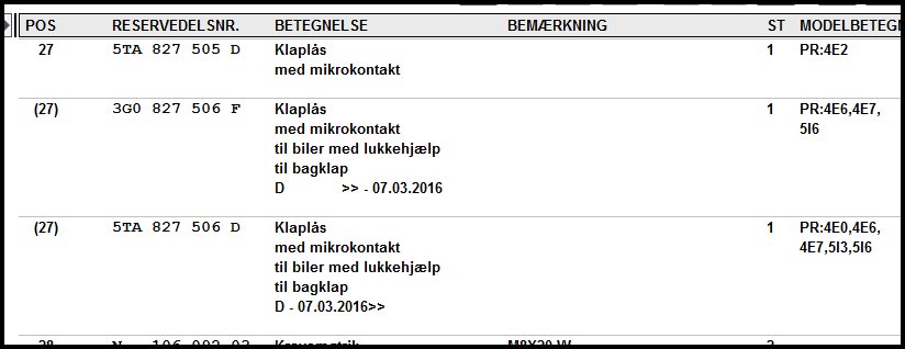

Halløj,
Bagegerummet kan ikke længere åbne, og så bliver en Passat faktisk ret upraktisk...
Værkstedet har ikke tid før om 4 uger, og det ser ud til at være nogenlunde lige til at skifte låseenheden (hvis man da kan finde den rigtige)
https://shop.ahw-shop.de/original-vw-se ... 06d?c=4091
https://shop.ahw-shop.de/original-vw-se ... 05d?c=4091
Begge ovenstående ser ud til at passe på en Passat B8 fra 2017, spørgsmålet er så hvilken en der er den rigtige, #505 eller #506 ?
Nogen der kan hjælpe ?
Re: 2017 VW Passat B8 - Reservedelsnummer til bagagerumslås
Indlæg af HansH » 11. aug 2021, 08:44
ETKA siger, at 506 D er til "biler med lukkehjælp til bagklap" .... det må vel næsten være det vi kalder el-bagklap .. eller ?

Hmm, ja det var det der forvirrede mig lidt.
Jeg har helt klassisk bagklap med gasdæmper, men hverken åbne/lukke funktion med el-motor og knap.
Eller er lukke-hjælp sådan noget mere fancy hvor den lukker klappen helt for dig hvis du ikke får den lukket ordenligt, a la komfortluk på en Audi A8 ?
Jeg antager at 505 må være den rigtige, når man har good old classic armkræft-luk uden fancy ting

Mit gæt er at det bare betyder "el-bagklap".
Jeg ville godt turde bestille den 505 hvis jeg var dig ... kan ikke gå helt galt.
Hvis du virkelig vil være helt sikker, så kan du jo kravle ind og åbne bagklappen på nødåbningen, og afmontere den gamle og kigge hvad partno der står på den ..... en smule bøvl, men så er det heller ikke værre. Hvis du vil være helt sikker.
