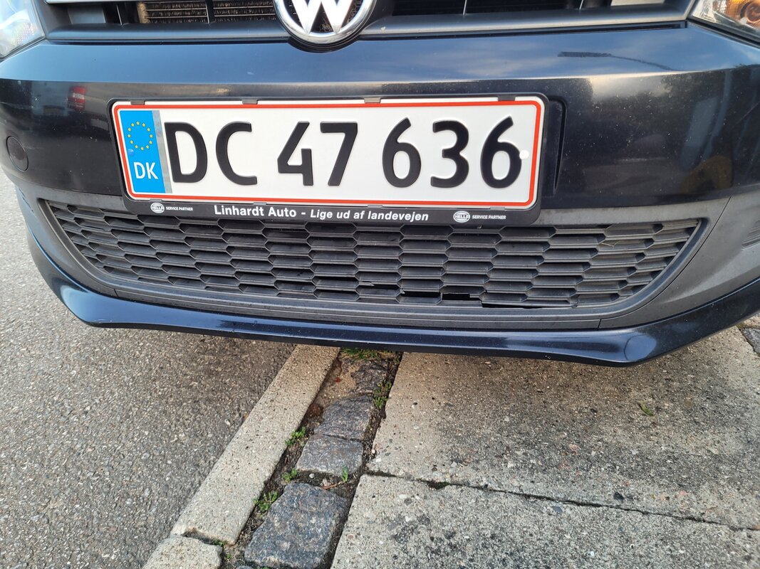

Jeg mangler et reservedelsnummer på dette frontgitter.
VW Polo 6R
Regnr: DC 47636
Jeg ville egentlig bestille det hos AHW-SHOP men jeg synes ikke de ser ens ud i de øverste hjørner?
https://shop.ahw-shop.de/polo-chrom-sto ... ing?c=1755
Der må være flere muligheder for det gitter på en Polo 6R!

Det du har fundet er til facelift modellen..

Nej, det er til en Highline model, men vil også passe til andre 6R modeller - dog ikke Blue GT og GTI

6R0853677A 9B9 til 607,- + moms hos VW.
