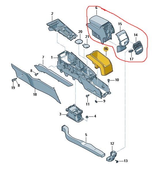

Jeg har formået at købe et brugt armlæn til min Seat Leon hos en ophugger.
Desværre mangler der nogle dele. De dele jeg mangler er 15-14-17, altså hele bagdelen.
Nogen her, der kan hjælpe mig med reservedelsnummer og/eller pris på de manglende dele?
Tusind tak på forhånd.

Re: Armlæn til SEAT LEON KL.
15 - 5FA864298C 4PK - 248,- + moms
14 - 5FA819203 UNB - 303,- + moms
17 - 3G5035954A - 348,- + moms
Ved ikke lige om der er trukket ledninger til nr. 17, det er 2 usb-c
Hvis der ikke er ventilation bag i forvejen, så skal der helt sikkert trækkes ledninger til både 14 og 17. Derudover må 5, 12 og 13 også mangle. Spørgsmålet er om 5 kan forbindes til noget længere fremme, eller om der også skal skiftes noget ud der?
Alternativt kan man vel bare undvære ventilaation til bagsæderne.

Hej Jannik og tak for dit svar.
Jeg er rimelig ligeglad med ventilation til bagsæderne, heldigvis. Ellers ville det klart være en større operation som du beskriver.
Det er rent kosmetisk at jeg har brug for "bagenden" af armlænet. Alle de tre førnævnte dele.

Det synes jeg der lyder fornuftigt.mulaganesh skrev:Hej Jannik og tak for dit svar.
Ingen grund til at tilføje ventilationen til bagsæderne, hvis ikke du mangler det.
