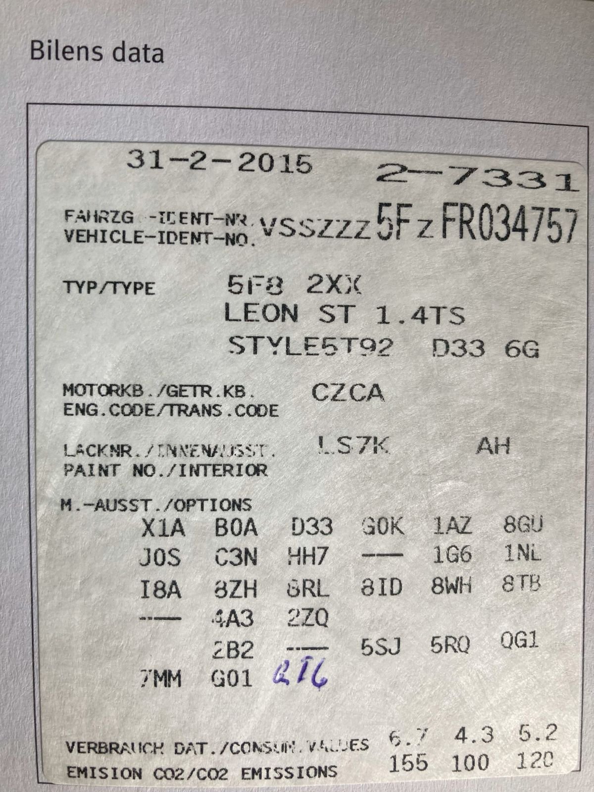

Jeg har bestilt Ate bremserskriver og klodser hjem til min bil, men har åbenbart fået valgt forkerte bremseklodser i for.
Kan nogen hjælpe mig hvilke jeg skal bestille? eller hvilke koder jeg skal kigger efter?
jeg vil gerne have ATE ceramic klodser i for, og den køre med 288mm skiver.
og gerne en forklaring på hvordan jeg ser det, for jeg synes jeg har prøvet alle mine google skills:-)
downloadet ATE appen osv men jeg bliver ikke meget klogere. Jeg har forsøgt at slå det op via pr koder, men det hjalp heller ikke rigtigt
Reg nr AU13563
Stel nummer: vsszzz5fzfr034757
Dem jeg fik bestilt hjem hedder: 90R-02A0258/0195 og de passer ikke
Tak for hjælpen.

Mit kvalificerede gæt er at når skiverne er 288mm så er PR koden 1ZE.
Til 1ZE passer disse: https://www.autodoc.dk/ate/8938929
Det er der nok nogen der kan slå den op på stelnummer der kan bekræfte.

Det er korrekt, det er 1ZE
OE nummer: 8V0698151S

Hvordan kan det være at pr koden 1ZE ikke fremgår af mærkatet? det er måske ikke alle koder der altid er angivet?

Koderne på labelen er ikke det komplette sæt ... kun et udvalg.
Hvorfor lige præcis koderne for bremsedele mangler, er mig en gåde. Det er klart den DIY-folket oftest har brug for.
