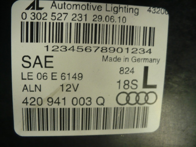

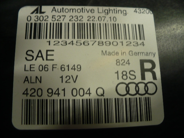

Er der et sted man kan slå Audi numre op.
Eller er der en der kan sige mig helt præcist hvad disse er.
420 941 003 Q
420 941 004 Q
Jeg ved at det er højre og venstre lygtehus, jeg ved hvad "K" i stedet for "Q" er. Tjek også lige at "Q" ikke er til højrestyret biler.
Kan få det her sæt meget billigt.
På forhånd tak.
420 941 003 Q
420 941 004 Q
På forhånd tak.

Glemte lige billeder.
- P1030536.JPG (146.2 KiB) Vist 2061 gange
- P1030535.JPG (136.83 KiB) Vist 2061 gange
