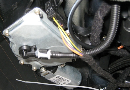

Efter at have læst en del indlæg her så kan jeg godt se at det som hovedregel er røret i viskermotoren der bliver utæt eller direkte knækker.
For mit vedkommende er det overgangen mellem slange og viskermotoren der ikke er tæt. På ETKA kan man kun se en udgave hvor slangen sættes på med spændebånd, men på min bil er det er flexslange med en form for bobling der trykkes ind over studsen til sprinkler røret. Det er her min er utæt, men hvad sidder der af pakning der? Hos VW på ETKA kan man læse at man kan købe en ny slange, men ikke noget med pakninger, o-ringe eller lign. Så andre der har fixet dette og har en god løsning?
Mvh Jan
