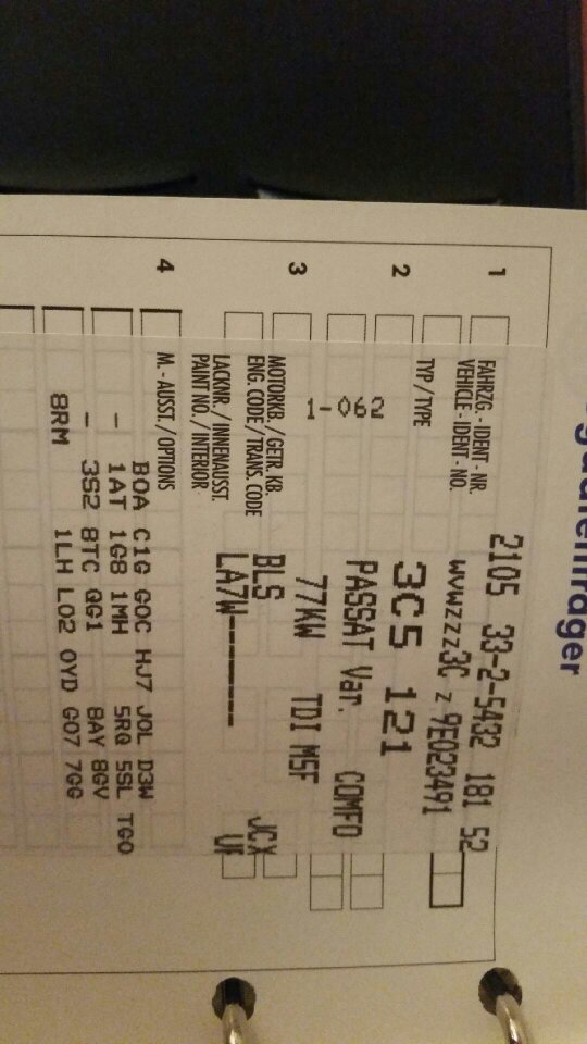

en kammerat, skal ha skiftet sin arbejdscylindre til koblingen..
Bilen er en Passat med reg AB27088, så var jeg forbi refako´s hjemmeside, der kan jeg se der er 2 typer
type 1.
Materiale: Gråt støbejern
Diameter [mm]: 19, 05 mm
gearkassenr.: MQ250
til PR-nummer: OEJ
Type 2.
Materiale: plastik
hjulafstand [mm]: 2682 mm
gearkassenr.: MQ200/MQ350
til PR-nummer: OEM
Jeg fik ham derfor til at fremsende et billede af hans pr nummer, men kan ikke rigtig tyde, hvilken jeg skal bruge..
Håber i kan hjælpe..
