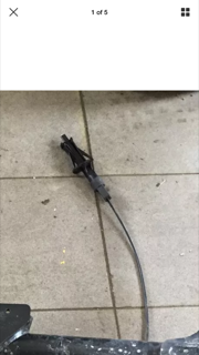

Hej alle er ved at montere svingbar træk på min golf 7.
Men måske mangler der et beslag ?
Nogen der kan og vil fortælle mig det ?
- 1494594971923361034067.jpg (75.74 KiB) Vist 2333 gange

Ja det mangler et beslag...
Jeg mener endda der sidder et hjul på beslaget som wiren skal køre op over

Tak norn
Er der nogen der kan hjælpe med et part nr. ?

Du mangler plastik holderen til kablet. Har ikke part nr.

Har søgt som en vild efter part nr. 5G9804934 for at se et billede.... men kan ikke finde noget, er der nogen der kan hjælpe med det ?

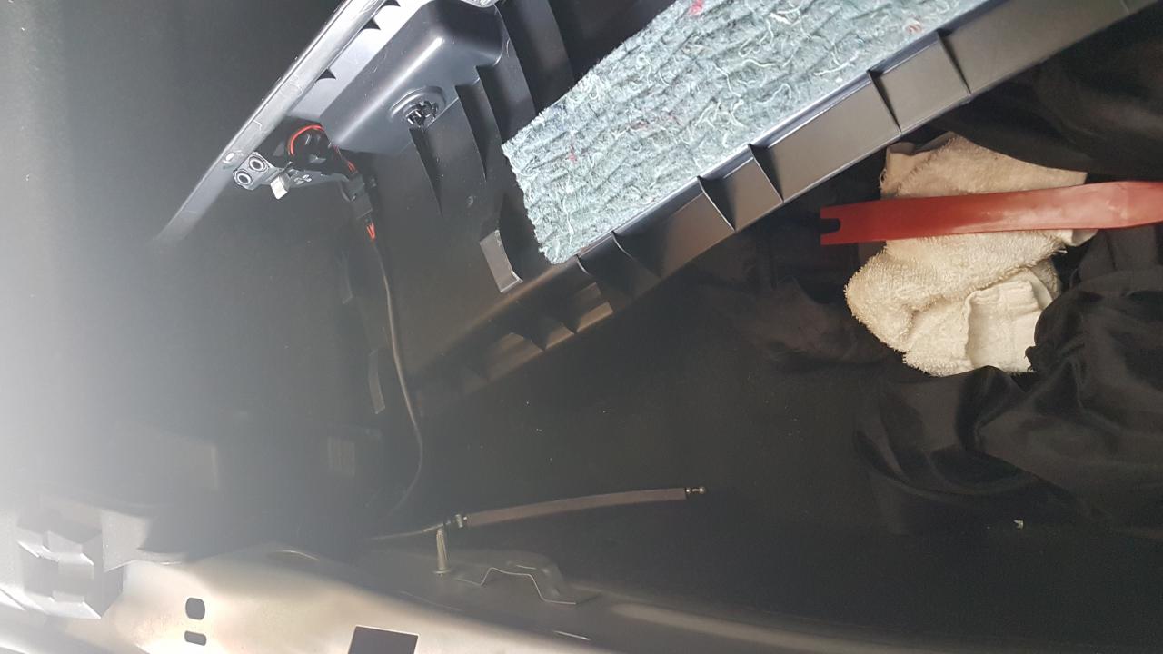

- IMG_4056.PNG (68.36 KiB) Vist 2180 gange
Mvh Jan

Tak Jan
Kan ikke rigtig se hvor den skal klikkes fast ?

Re: Hjælp til hvordan kablet til svingbar træk monteres inde
I bilen eller? Den skal sidde i den ovale hul i karossen

Der er ikke noget oval hul.... min er en alm 5d ...

Det er måske også mere firkantet med afrundede hjørner det er lige under hvor håndtaget er i plastik afdækningen

Den skal i nedefra og op.

Er din en Variant ? tror ikke det er helt ens, alle de træk jeg kan finde på ebay til den 5 dørs har ikke den klips, men det har dem der er til en variant..

Det er det. Men tror ikke udløsningsmekanismen er forskellig
