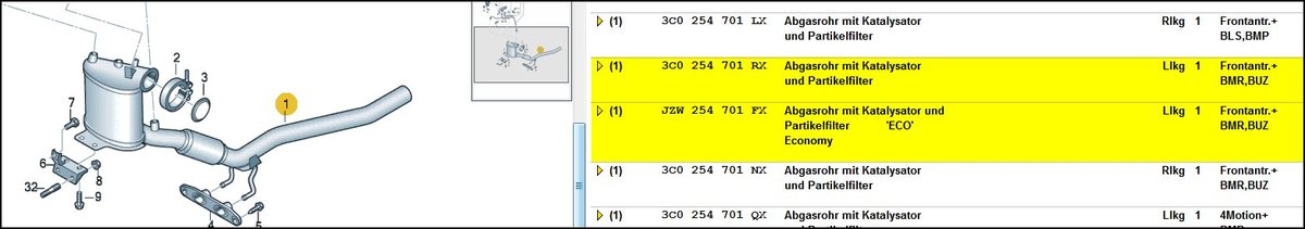

Hvad er reservedelsnummeret til et nyt DpF
Til Passat 2.0 tdi med nummerplade GF55393 ?
Skal man købe yderligere, ift skift af dette filter ?
Det gamle regenererer for hver 50-80km og via vcds skriver den at der er 69g aske i
Bilen har kørt mange små ture og pt ca 180.000km.

Nu gætter jeg bare på at det er en PD BMR..
Der er 2 muligheder. Jeg ved ikke hvad forskellen er på 'ECO' og ikke-'ECO'.
ECO betyder Economical og er et uorg. filter, som VW godt tør stå inde for. Men ikke samme kvalitet som den anden.

Okay, det stemmer fint med at ECO koster 1414 EUR, mens ikke-ECO koster 1847 EUR.
Tak for den afklaring.

Originalt reservedelsnummer kan findes på etka.cc

Og ja det originale hedder : 3C0 254 701 RX
Og koster vejl. 16.060 + moms..
