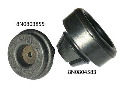

Alle 4 er ens, og har nr 8N8 883 855 og 8N0 804 583.
Er en lille smule usikker på det første nr - det er for "yderdelen", og det andet er jo så "inderdelen"

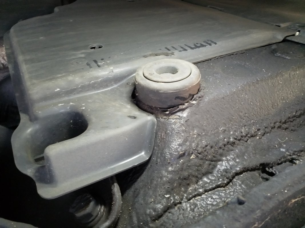

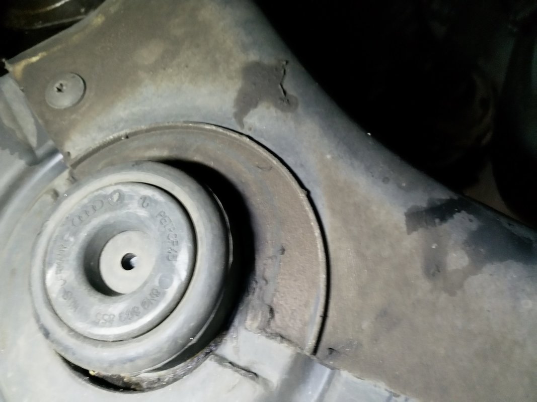

Her kan du se forreste i venstre side.
Mener ikke at der gøres andet end at taget nuværende "prop" af, og montere de ny.
Går ret stramt, så brug silicone fedt eller lignende for lettere montage.

Inderdelen monteres først efter at yderdelen er trykket i og "klikket" på plads.
Benny

Det ser helt fint ud - det er jo sådan det skal gøres!
Har du monteret de bagerste løftepunkter i de huller tættest på baghjulene?

Bagerste venstre.
Benny

Perfekt, mange tak!
Benny
Det her er vist de rigtige varenummer
8N0 803 855
8N0 804 583

Nu spørger jeg sikkert dumt :? (Så er det ikke første gang) Hvorfor er der 8 i et sæt :?:

Der er 4 af gummi der sættes i hullerne først. Derefter sættes de andre 4 der er af hård plast indeni dem af gummi og låser dem fast.
