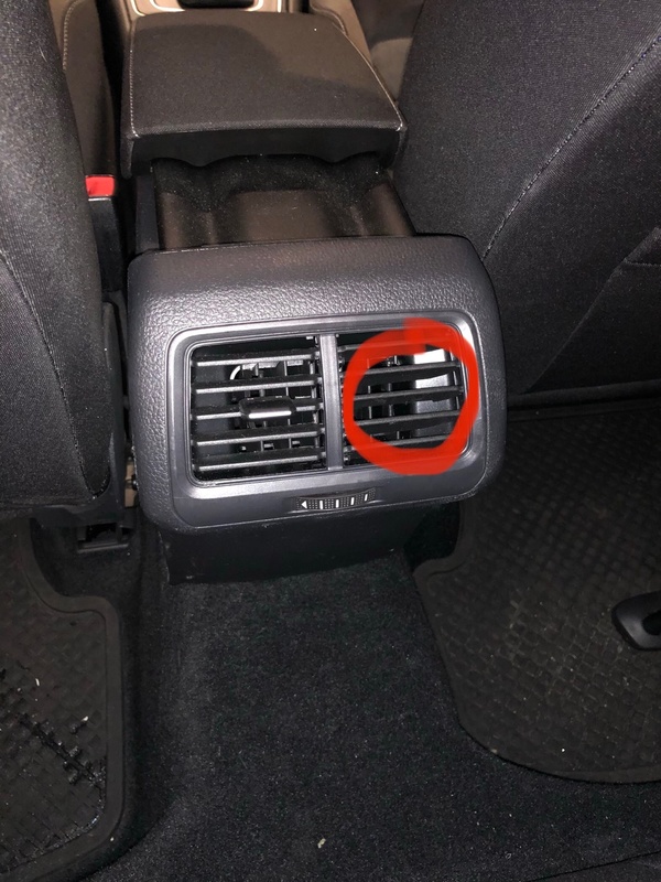

Hej vags.
Findes der et god sted til reservedele jeg skal udskifte det som er afbilledet da jeg desværre har mistet en af knapperne.
Hilsen Jesper
Hilsen Jesper

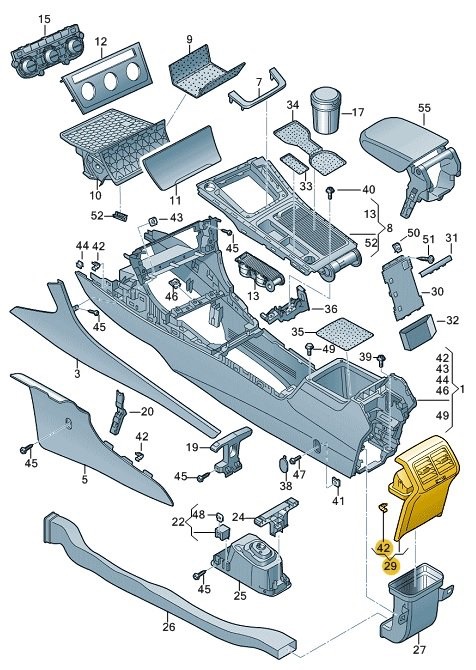

Det ser ud til at din eksplosionstegning er fra ETKA ?
Hvis det stemmer, så har du jo også org reservedelsnummer, og med det i hånden kan jo støve eBay og bildeleshop grundigt efter.

Ah.. okay
Stumpen har reservedelsnummer 5G0 864 298 F (trukket på modelår 2014, ved ikke hvilken årgang din er).
MEN!
Pas på hvis du selv søger rundt, for den fås i 3 forskellige farvekoder for interiør:
ZA2 = Shetland
ZB3 = Kvartsit
82B = Titansort
Nypris er ca 506,- kr hos dansk aut. forhandler.
Du kan få den til knap 45 EUR hos aut. tysk forhandler, og den pris kan du få 10% rabat på ved brug af vagcars rabataftale med AZF
Men det er vigtigt at du får fastslået din bils kode for interiør, hvis du selv skal ud på markedet og finde den.
