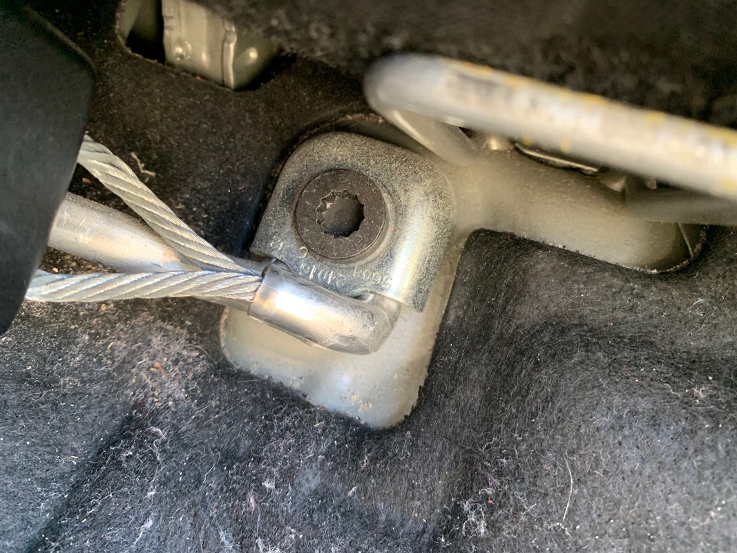

Hvilket værktøj skal jeg bruge til denne skrue (se billedet, det ligner en stor torx) ved seleholderen på bagsædet i en VW Passat Variant 2012? Og hvor kan man købe sådan en?
Mvh Jakob

Den hedder XZN. Størrelsen på netop denne skrue kender jeg ikke, størrelse 8 eller 10 hvis jeg skal gætte. Fås som enkelt top eller i sæt alle de steder de sælger værktøj. Biltema og lignende.
