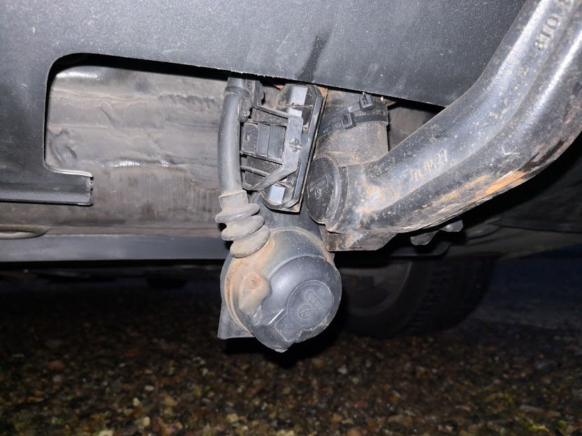

Min A4 Avant 2014/2015 har aftageligt træk, med en plastplade med anhængerstikket, der skubbes op og dækker for hullet når trækket er afmonteret.
Pladen er desværre knækket.
Nogle hints til hvor jeg køber en ny?

Re: Afdækning - aftageligt træk A4 B8 - hvor købes?
Ja da
Du går ned til Audi / Skoda / VW og bestiller én af 2 reservelsnr.:
8T0 860 845 A
eller
8T0 860 845 B
Få dem lige til at dobbeltchecke at det er det rigtige nr. (nummeret er afhængig af hvilken kofanger du har på)
I Tyskland koster den ca. 63€, så herhjemme skal du nok ligge 30-40% oveni...

Tusind tak for svaret - det ser rigtigt ud.
Det er da et halvdyrt stykke plastik
