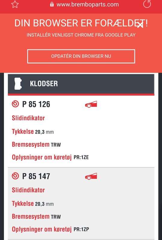

Hvilke PR koder har jeg til mine bremser på en egolf fra dec 2017?
1KE passer til bagaksel, men hvad er det til foraksel?
Det burde være 1ZE eller 1ZP ifølge Brembo.. - men synes ikke den står angivet..
Screenshot_20201123-225222_Samsung Internet.jpg (51.26 KiB) Vist 1051 gange

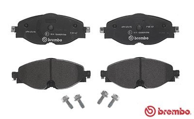

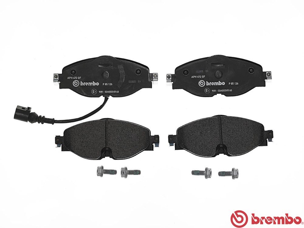

Ps. Hvad er forskellen på Brembos standard og xtra klodser?

Men de hedder:
For: PR: 1ZE, 1ZP
Bag: PR: 1KE, 1KR, 2EG, 2EJ

Mange Tak
Så må jeg jo kunne bruge begge dele..
Det ser også ud til at den eneste forskel på de to Brembo klodser er elektrisk slidindikator +/-
