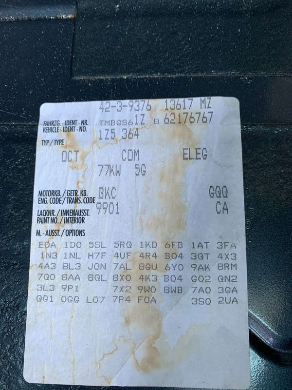

Re: Forhjulsleje Octavia 1z5
Har kigget det klistermærke igennem.
Kan ikke finde den kode.
Men syntes jeg kan finde 4 bolte i alt rusten
Er de små størrelses forskelle bare ?
Kan finde inderdia fra 27,7 til 29 mm
Yderdia fra 136 til 137( det er vel størrelsen på nav og ikke så vigtig)

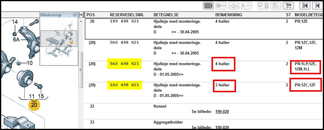

Det ser ud til at være 1ZM (=4 huller) iflg denne:

- Indlæg: 15453
- Has thanked: 4205 times
- Been thanked: 5780 times

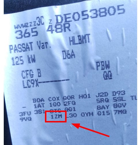

Det er godt nok sløjt den ikke står der...Thanasosdk skrev: ↑17. apr 2021, 08:35Har kigget det klistermærke igennem.
På min Passat's label har jeg koden (se billede).
Men har lige tjekket labelen for vores Octavia, og der står koden der ganske rigtigt heller ikke. Skoda "simply clever" ?? hmm..
Gud ved hvad hulen der afgør hvilke koder de printer på den label .............
Nå! Det lader jo til at der styr på dit nu, og det er jo hovedsagen
