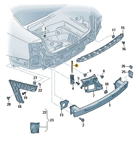

På min A6 sidder der sådan en "pind" oppe ved lygten der skal trække bag kofangere ind.
"pind" og beslag der sidder på karossen har jeg men den del der sidder på kofangere mangler.
Er det mon noget der kan Købes løst.
Mvh Allan
Audi a6 c7 bagkofanger del

Er det nr. 7 du tænker på?

Der må den næste være den, for 4 og 6 er der

Det er for resten en Avant

Hvad hedder nr.pladen på den?

CZ49722 nogle steder kommer den frem som e. A7 men set er en A6

Så er det den samme tegning, de har valgt at bruge den samme som en sedan.
Nr. 7 koster 140,- + moms
Venstre: 4G9807393
Højre: 4G9807394
Venstre: 4G9807393
Højre: 4G9807394
