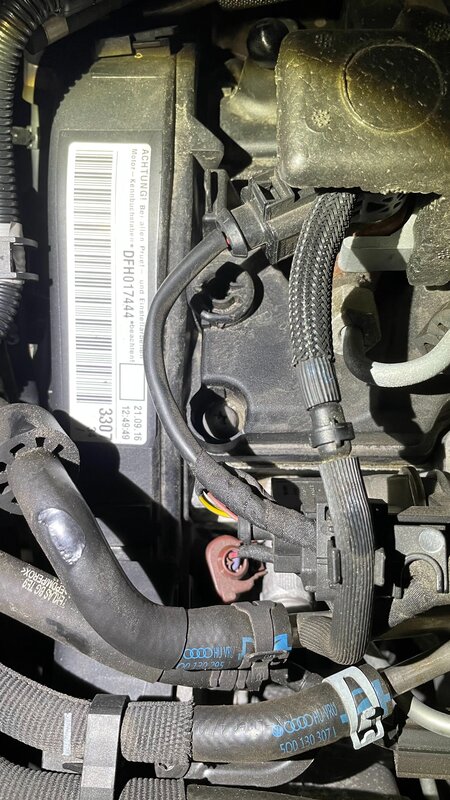

Skal jeg have tandremsdækslet af for at se dette?
Kan ikke se noget brunt stik med dækslet på.

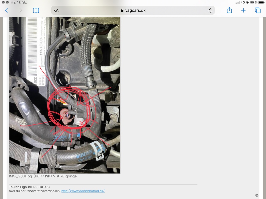

Indlæg af StefanDK » 10. feb 2022, 20:06
Eller er det dette stik?

Indlæg af janny » 10. feb 2022, 23:54
ja det er det brune ok ikke helt bag knast men mellem knast og pumpehjul :)

Indlæg af norn » 11. feb 2022, 16:16
Der er den her
