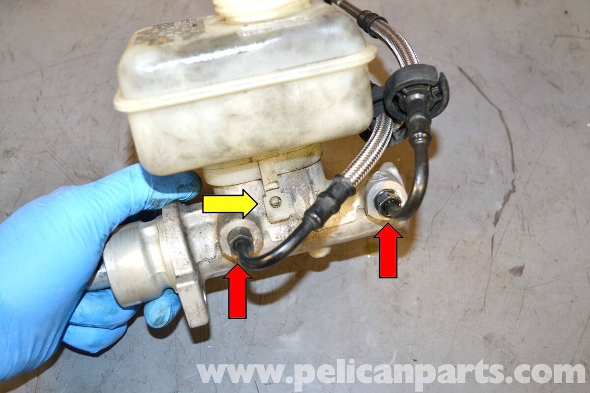

Jeg har en god gammel VW Golf 4 variant fra 2006 der snart runder de 300.000km.
Den har lige været til syn og fået en anmærkning på slangerne/rørene der går fra hovedbremsecylinderen og ned til ABS enheden. De er lidt svære at komme til at tage et ordentlig billede af, men har vedhæftet det første det bedste jeg fik taget. Men lige umiddelbart, så det er svært at være uenig med synsmanden.
Jeg har søgt på mange sider og kan finde mange varianter af bremserør og slanger, men ikke lige præcis dem der sidder mellem cylinder og abs enhed.
Ved i tilfældigvis hvad de slanger kaldes, eller evt. hvor jeg kan finde dem som løskøb/reservedel?
Der er et lille rør (med m12 gevind) med en bøjning, og så en slange på omkring 10cm med noget flettet rustfrit stål omkring og så igen et stykke rør over til ABS enheden.
Slangerne sidder der hvor nr 7 og nr 10 er vist på denne tegning
https://workshop-manuals.com/volkswagen ... s_mark_60/
Jeg fandt et par billeder på nettet hvor cylinderen er afmonteret - der er det lidt lettere at se slangerne.
Nogen bud på navn eller partnummer jeg kan finde dem på?

Det kunne være disse to numre:
1J1 614 739 G, Brake pipe from brake master cylinder to hydraulics, rear, LHD
1J1 614 740 D, Brake pipe from brake master cylinder to hydraulics, front, LHD

ferraridk skrev:
22. feb 2022, 18:32
Stærkt - det ser rimelig rigtigt ud.
Mange tak
