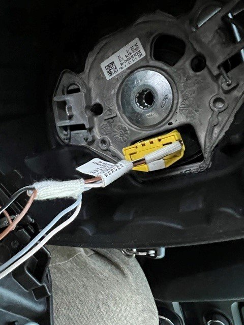

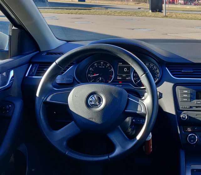

Jeg ejer en Skoda Octavia fra 2013, som har et meget kedeligt rat uden knapper (Se vedhæftede billede) Og jeg prøver at se om det er muligt at udskifte det med et andet rat, som har radio knapper osv., og på sigt udskifte radioen med en nyere en, da den også er helt standard, og har ingen skærm eller Bluetooth.
Da bilen er ved at være 10 år gammel, så er reservedelene ved at være billige, så jeg har kigget en del rundt.

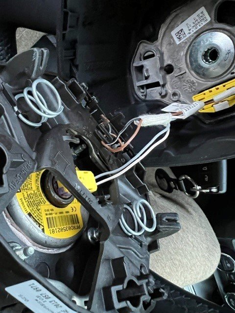

Men inden jeg køber noget, kiggede jeg på nogle Youtube videoer, og der ser det ud til at inde bag airbaggen, skal der være en slags ledning/connector til rat-knapperne, og det har min airbag så ikke, for jeg undersøgte selv ved at tage den af. (Se vedhæftede billeder).
Mit spørgsmål er så:
Er det helt umuligt at lave denne "Opgradering" selv? Eller skal der professionel hjælp til mht. lodning af kabel eller ny airbag?
Jeg takker for svar på forhånd! og god dag til jer :)

Gateway skal skiftes.
Der skal fjernes komponent beskyttelse, genindlæses licens koder til evt fartpilot, og kodes.
Formodentlig skal slæberingen også skiftes… men det må man jo se på.
Herefter skal rattet skiftes.

Hejsa, tak for svar!
Ja okay, det er godt nok en ordentlig omgang, jeg tror jeg kigger på at få det ordnet hos en der ved lidt mere om det end mig.
