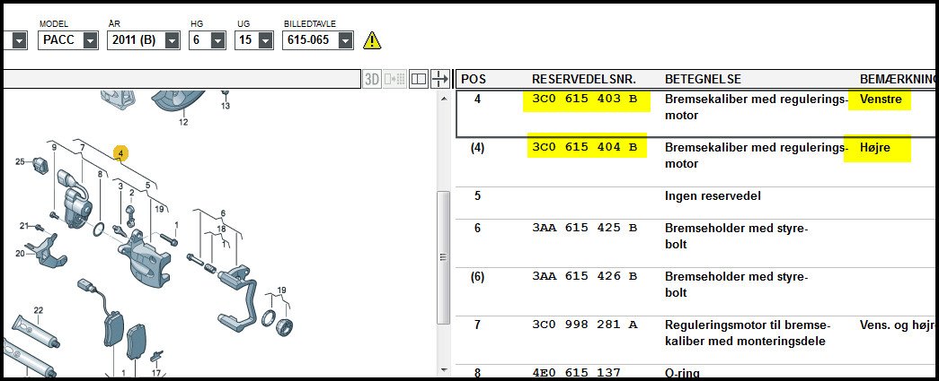

Er der en som kan hjælpe med reserve dele nummer til min Passat CC 2011 Årgang ?
Reserve dele. Nummer : bremsekaliber m. motor bag!

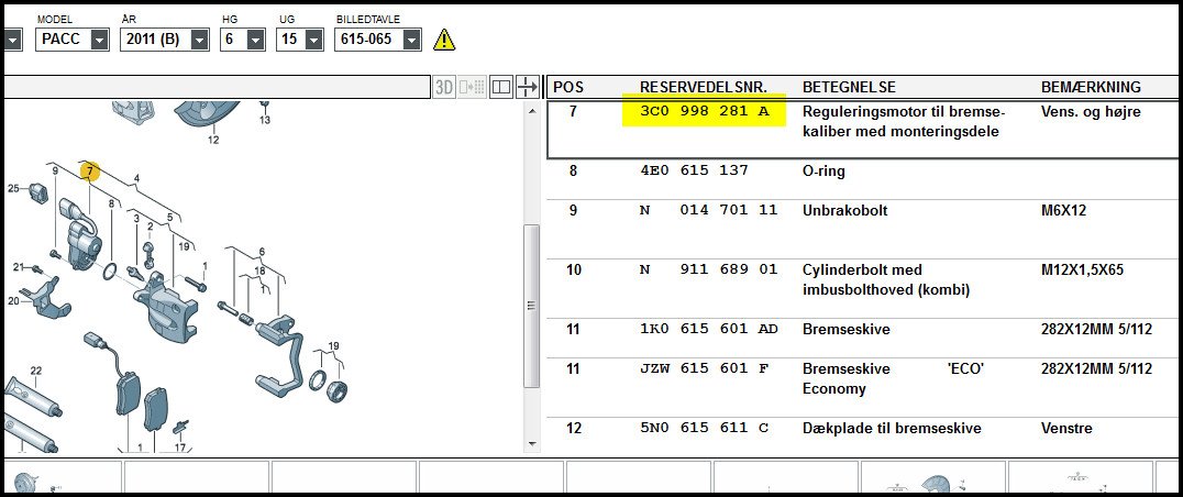

Reserve dele Nummer. Kun til motor

Kaliber m. motor --> erstattet af index H, pris = 5.946,25
Kun motor --> pris = 5.162,50
Disse er nypriser hos dansk aut. forhandler. Av av...
Måske der kan findes noget brugbart hos en hugger .. til en helt anden pris..
**OBS** - din bil kan have PR-koderne 1KU, 1KW og 2EA for bagbremserne. Jeg ved ikke hvilken du har. Reservedelsnummer kan derfor være anderledes. Men det burde give en idé om hvor vi er henne.

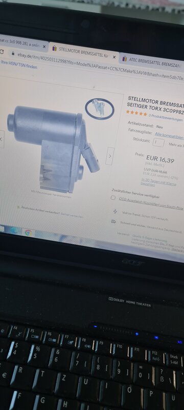

Hej tak for svaret.
På ebay den motor kan købes fra 17 euro
På det samme reserve dele nummer
Afhængig af hvilken mærke. Der er mange forskellige mærke
Hvad er god mærke og god kvalitet
