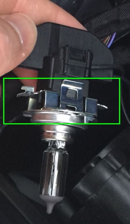

Er der evt. en der kan hjælpe med et reservedels nummer på den metal clips der sidder på H7 fatningentil forlygterne i en VW Golf VII 1.6 TDI 115 IQ.Drive DSG, se billedet.
- Metal Clips H7 Fatning.jpg (41.27 KiB) Vist 1865 gange

Jeg tror ikke du kan få det som en løs reservedel.
Du bør nok som minimum smide et registreringsnummer eller stelnummer på bilen for at nogle herinde kan hjælpe.
Men omvendt, var det ikke nemmere at forhøre dig hos den lokale VW?

Den sokkel er jo en integreret del af forlygten .. og ikke som sådan en del af bilens ledningsnet.
Uden at vide det med 100% sikkerhed, så tror jeg ikke VW sælger den clip som enkeltdel.
I værste fald vil aut. værksted bare sige - "Du kan købe en ny forlygte".
Tænker umiddelbart at du skal ud i noget alternativt ... stumper på eBay. Evt. en brugt lygte fra en hugger.

Her er en kineser der sælger diverse clips til forlygter.
Send ham en forespørgsel (med foto) - så er der nok en mulighed.

5M0941160A

hehe... godt fundet @peter_dk25 !
Trådstarter skrev ikke noget om årgang, så jeg slog bare op på en vilkårlig Golf 7-årgang ... valgte 2015.
Det viser sig så at være en af de årgange hvor dette partno *ikke* er anvendt.
Der er masser af andre VAG modeller ... Crafter, Golf i andre årgange, Jetta, Passat, Polo, Tiguan, Touran .. hvor denne stump er anvendt.
Men selvf ikke på en 2015 Golf, som jeg tjekkede ..
