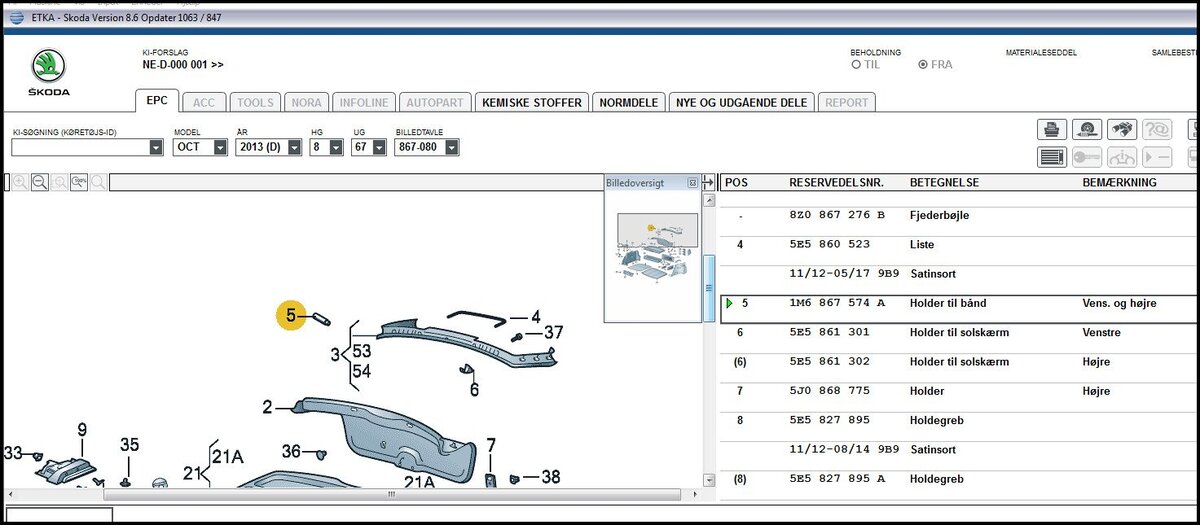

Vi er nogle stykker herinde som har en offline (pirat)kopi af det reservedelsprogram VAG-gruppen benytter ... ETKA.
Det er fuldt opdateret med stumper og priser.

Gascylinderen er på en anden tavle .. sammen med resten af bagklappens stumper.
Men der findes forskellige varianter, så her skal man ind og have fat i bilens PR-koder for at ramme den helt rigtige.
Jeg har vedhæftet print af de to tavler der er for hh.vis limousine og combi.
Prisen er dog den samme for næsten alle ... ca kr 490,- inkl moms.
På limo'en er det pos. 7 og på combi'en pos 6.

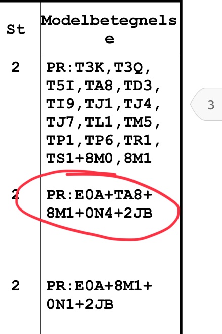

Ja, der er godt nok mange varianter. Skal det læses sådan, at hvis bare bilen har en af PR koderne her (fx E0A), så passer delen?
Re: Skoda Octavia 2013 sedan - clips til hattehylde
Indlæg af HansH » 27. dec 2023, 12:54
xbn skrev:
27. dec 2023, 12:33
Umiddelbart mener jeg du er nødt til at matche alle de listede PR-koder for hver variant op mod din bils PR-liste.
Du kan godt have match på første kode .... men da samme PR-kode anvendes for flere varianter af delen, er du nødt til at kigge videre i delens liste indtil du finder den stump der har match på alle (eller så mange som muligt) af bilens PR-koder.
Der kan også stå et minus ud for en PR-kode i ETKA .. så vendes betydning til, at denne stump IKKE kan benyttes til biler med PR-kode XX.

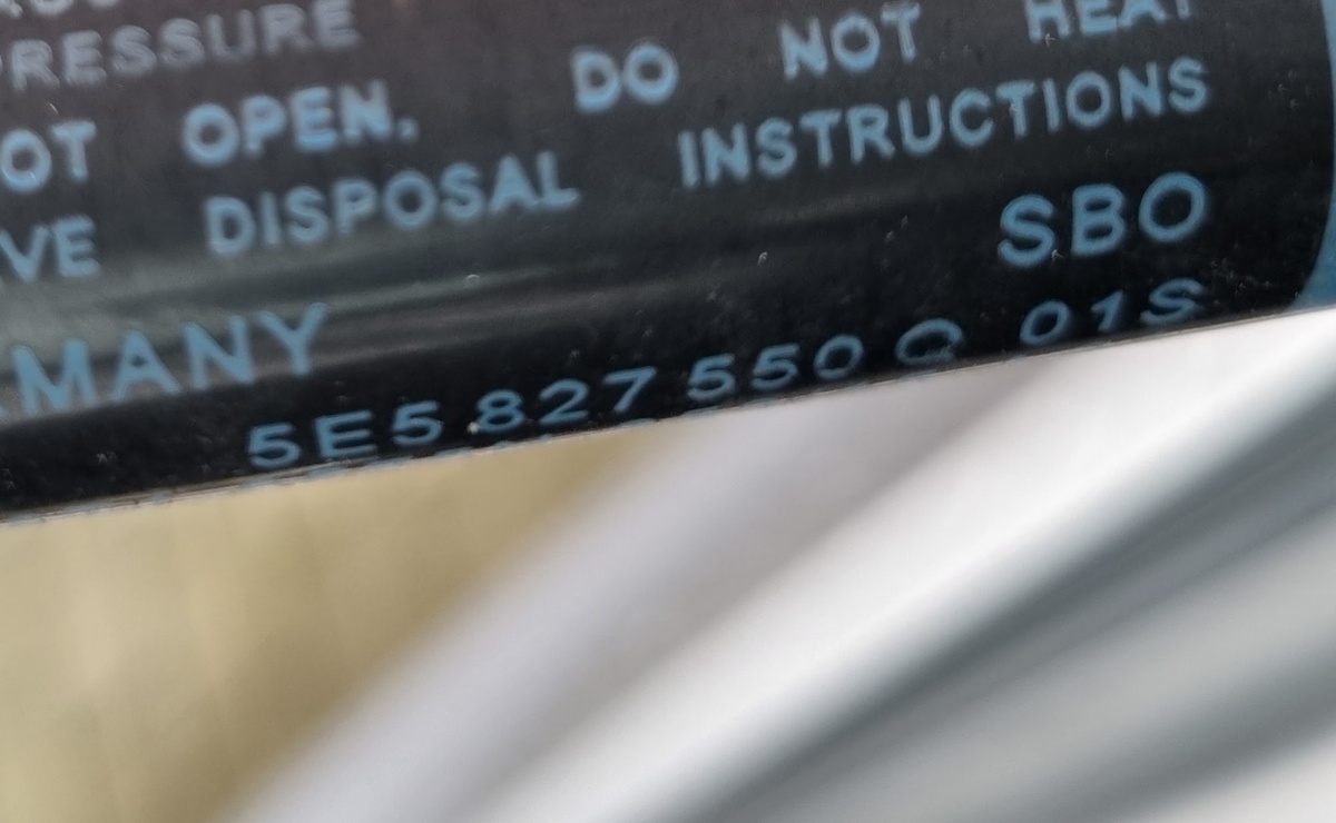

@HansH Jeg har kun PR koderne fra bagagerumsmærkaten, så som almindelig dødelig bilejer er det godt nok svært at finde frem til den rigtigte del, udover at spørge et værksted.
Medmindre partnummeret rent faktisk står på delen, fandt jeg lige ud af
Der står 5E5 827 550 Q, som ifølge ETKA kun passer til biler uden bagrudevisker, men det har min jo.
Kigger man på uoriginale, så varierer de fra 540nm til 575nm, men det er meget forskelligt hvilke OEM numre der er angivet som kompatible.

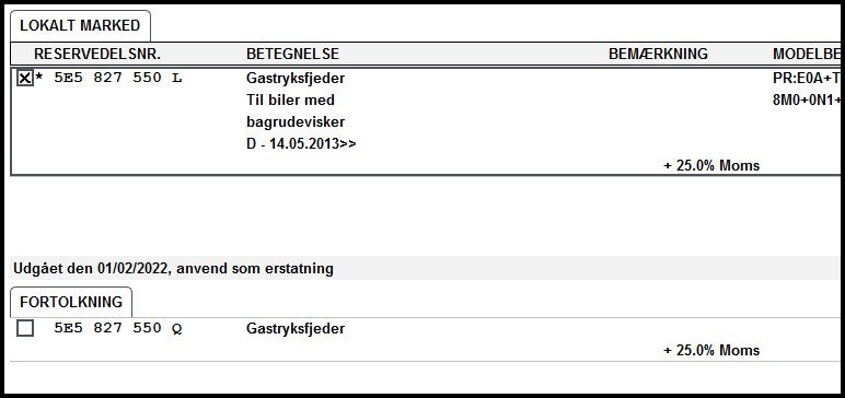

Mht dit aktuelle partno;
Der er et aspekt du ikke kan se i de PDF filer jeg har uploadet her ... erstatning.
Når de forfiner en stump, udgår det oprindelige partno/index og erstattes af en ny revision. Når man i ETKA således klikker ind på den stump bilen er født med, så står der måske "Udgået - erstattet af XXXX". Det ser ud som på billedet nederst.
Adskillige af de index du ser i PDF'erne er udgået og ersttatet af nye. Flere af dem ender med index Q som den gældende nu.
Dit index Q er imidlertid ikke erstattet af andre.
Hvis du ved med sikkerhed at den ikke tidligere er blevet skiftet ... dvs at du f.eks. har haft bilen fra ny, og dermed kan bekræfte at den er født med den der sidder der nu .... så kan det jo godt undre lidt at den står til at gælde for biler uden bagrudevisker.

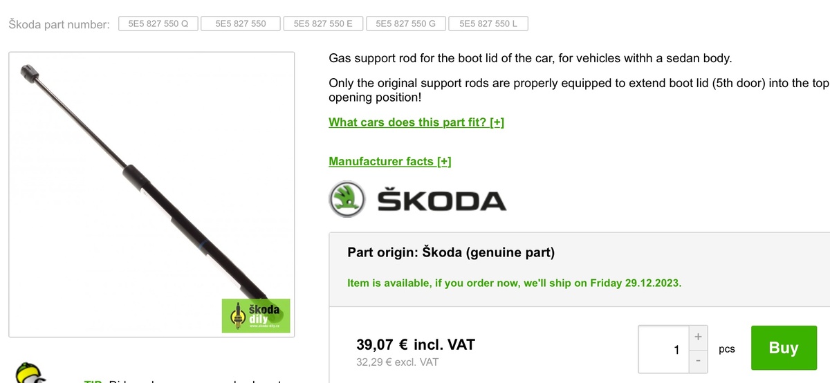

Et eller andet siger mig at L er den rigtige, men den er født med Q. Jeg har haft bilen fra ny og de er aldrig skiftet og de virker lidt trætte efterhånden. Måske er det i virkeligheden stort setsamme del, køber man på skoda-parts.com, så går alle varianter ind under samme vare
Indlæg af Watcher » 28. dec 2023, 08:49
L er udgået 1.2.2022 og erstattet af Q
