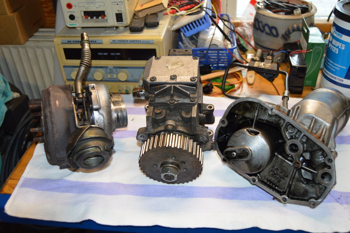

Ja, det er jo noget af en meterpris...! Men eftersom den går < 50 km. på en liter vand, må jeg hellere flå røret af for nærmere besigtigelse :shock: Det har nemlig været utæt samme sted for 95000 km. siden, hvor det dengang blev loddet, så det bliver nok en ommer. Det trælse er bare at turbo, brændstofpumpe og oliefilterkonsol lige "sidder i vejen". Det slipper jeg selvfølgelig ikke for, uanset om det bliver et andet nyt/brugt, eller det nuværende bliver levetidsforlænget.............

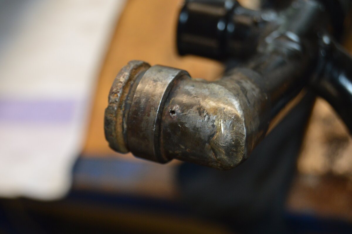

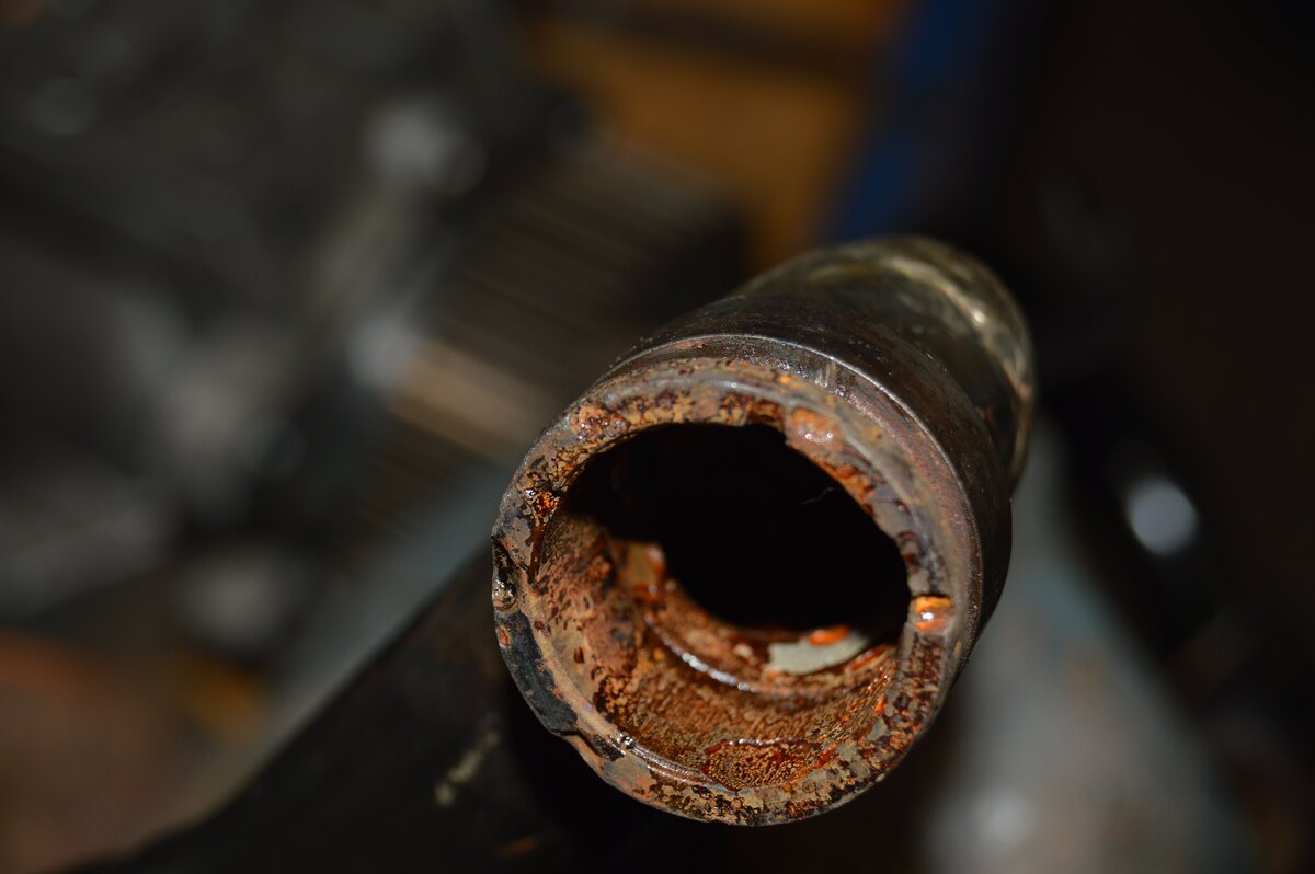

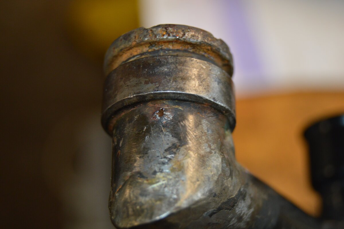

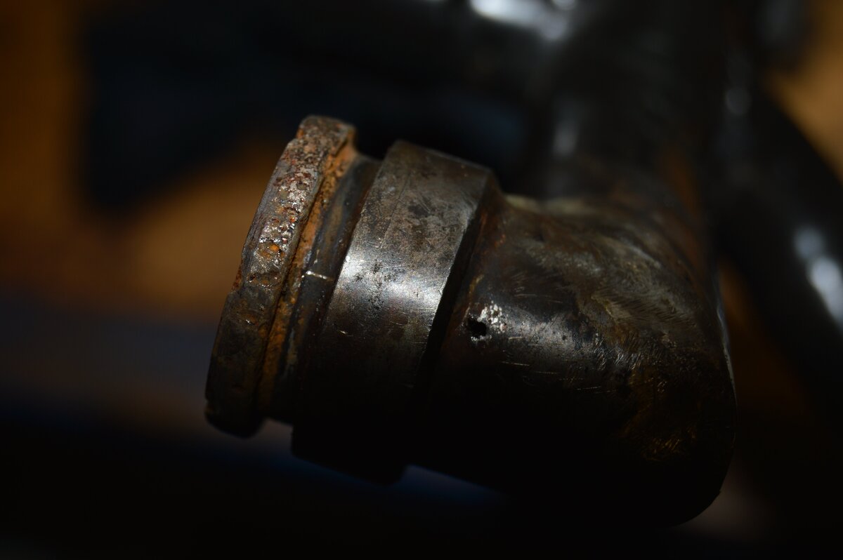

Jeg var desværre ikke meget heldig........ :( , er ellers stort set klar til at skrue den "anden vej"
Dog er jeg lidt bekymret over det som gnaver i røret :? , det var jo ikke som forventet den gamle lodning som var sprunget op............
