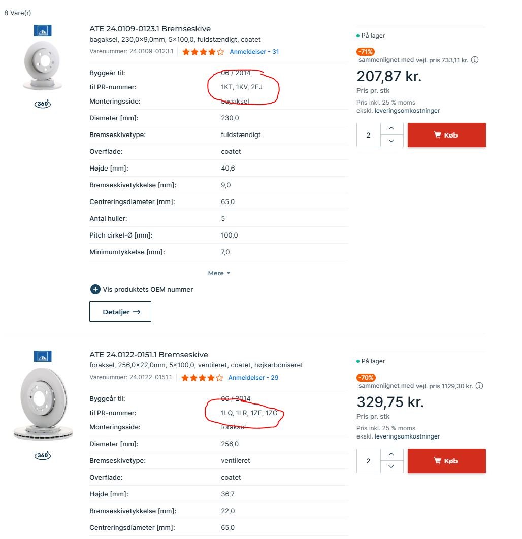

Jeg bruger Autodoc-app'en på telefonen, og synes det er rimeligt at finde dele der passer der.
Hvis du fx skal købe bremseskiver, står der som regel hvilken PR-kode de passer til.

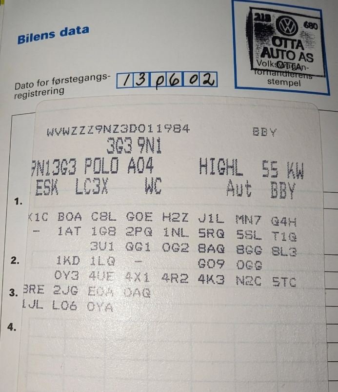

Hvis din "ældre kasse" er en VAG så står PR-koderne på en hvid seddel, enten i din instruktionsbog eller i fx reservehjulsbrønden. PR-koderne beskriver hvilket udstyr bilen er leveret med fra fabrikken. Fx hvilke bremser der er monteret.
Inde på Autodoc står der så under bremseskiver at de passer til følgende PR-koder.
Hvis jeg har været i tvivl om delene passer, har jeg nogle gange skrevet til deres support, oplyst mit stelnummer, og så vender de tilbage med de rigtige stumper :)
Et eksempel på hvordan en PR-seddel kan se ud:
Du kan taste dine PR-koder ind, fx her og få oplyst hvad de dækker over.
https://www.oemvwshop.com/pr-code-decoder/
