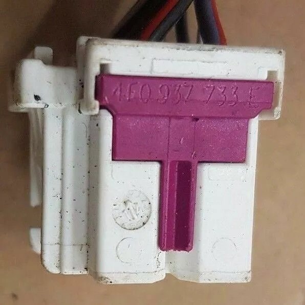

Jeg mangler det modsatte stik til 4F0937733E
Det kan muligvis være 4f0937743E men jeg er ikke sikker.
Men evt. hvilke biler sidder den i?
Jeg var ude ved den lokale hugger i dag. Og det var selvfølgelig det forkerte stik jeg fik, da jeg skal have lavet en adapter fra en A6 4G til en A6 4K.

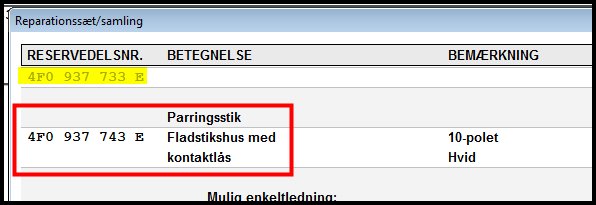

Jeg kommer til samme resultat som du selv er kommet til. Her screenshot fra ETKA.
Og ja ... som watcher skriver ---> aut forhandler. 4F0 937 743 E koster den fyrstelige sum af 44,69 DKK ... :)
Men du skal jo så også bruge nogle stikben eller alternativt rep.ledninger.
Der anvendes forskellige størrelser i det stik, nok fordi nogle af ledningerne til sædevarme er større tværsnit; dvs kan transportere godt med juice til at varme din mås..

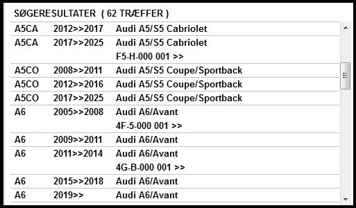

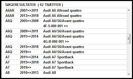

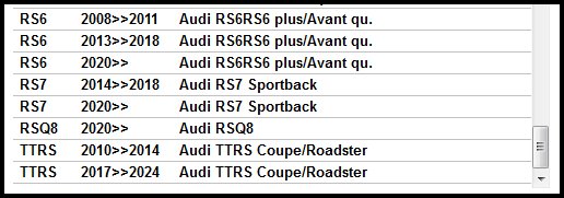

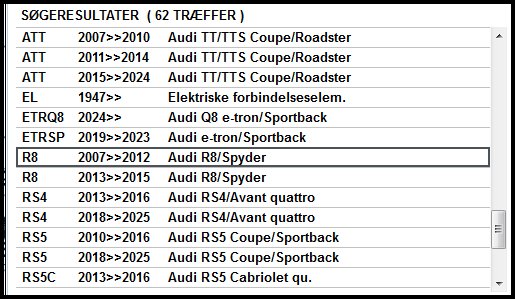

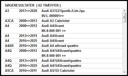

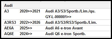

ETKA svarer således på en "where-used" ....

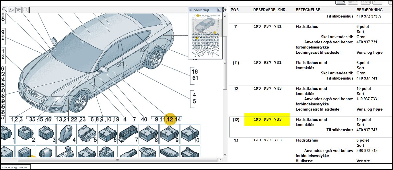

Hvis jeg slår en 2018 A6 op, så ser det ud til at partno uden index 'E' er anvendt ...
Modstikket til dette hedder 4F0 937 743 ... altså også uden index.
Hvis jeg så tager where-used på 4F0 937 733 ... uden index E ... så kommer der en liste på 62 modeller :

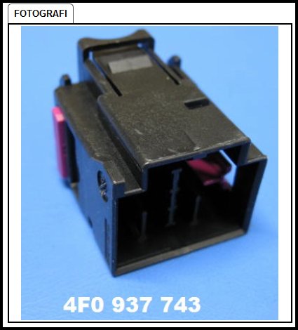

Her et billede af modstikket, som må være det du søger.

Mystisk.
For det billede jeg har lagt ind, ser det endda ud til at der står 14 på (fundet på nettet)
Tak Hans.

4f0937733 og modparten er også begge sorte!
Men 4f0937733E er begge hvide.
