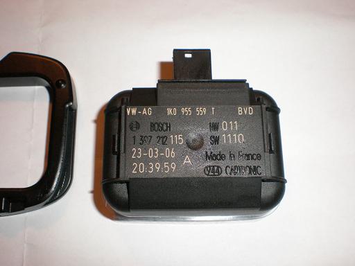

Nogen der ved hvad forskellen er på de forskellige sensorer. De ser ikke helt ens ud mht til sensorene på billedet. Er den ene bare lidt nyere, måske lidt forbedringer, eller er det kun nogle af dem der passer i bestemte biler / central elektronik ?
1K0 955 559 M
1K0 955 559 T
1K0 955 559 AG
1K0 955 559 AH
Det skal mugges sammen med Bortnetz/CECM 3C0 937 049 AE – 23 Byte – Highend på en Touran 2007

På ETKA, under 2007 modelen sidder der en 1K0 955 559 AD og min makker har monteret en 1K0 955 559 T på sin 2005 model.
Så jeg ved ikke lige hvad forskellen er andet en opdatering i virkemåden og hvis den ligner denne på billedet så vil jeg købe den nyeste.

- p1010949b.jpg (253.45 KiB) Vist 2163 gange
- VAG_1K0_955_559999.JPG (32.2 KiB) Vist 2163 gange

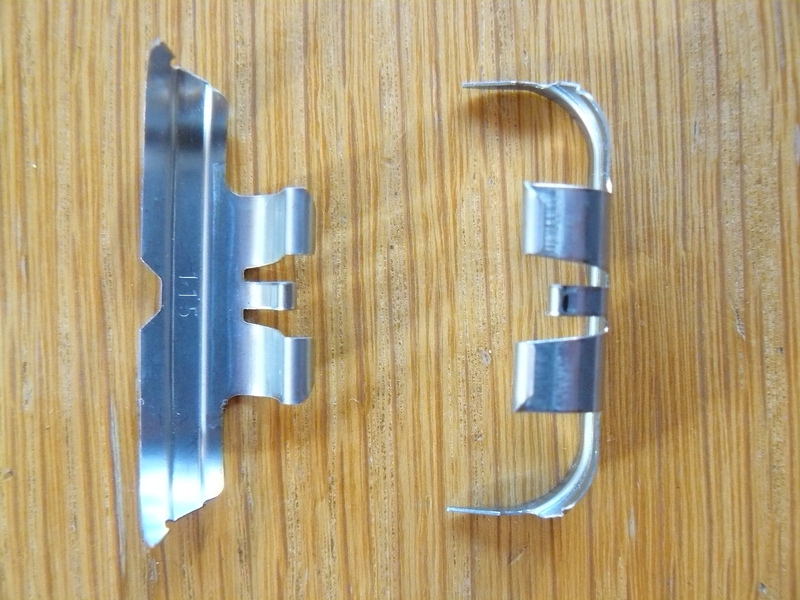

Hvad med det grå afdækningsplast, har du numre på det ? Hvad med de jern bøjler du viser ovenfor, hvad er de til ? Syntes ikke jeg kan se noget om det i din ellers fine guide....

Jernbøjlerne som er vist på billedet, skal bruges til at holde RS fast til ruden, men vi kan ikke finde dem hos VW eller Ebay. Så jeg har monteret min med ståltråd, der er 4 små "øjer" som det kan "syes" til og det ses ikke når coveret er på plads.

Aha, kan de virkelig ikke købes seperat ved VW :-S Den er fra 2007, som jeg skrev i første indlægLars Bo skrev: Jernbøjlerne som er vist på billedet, skal bruges til at holde RS fast til ruden, men vi kan ikke finde dem hos VW eller Ebay. Så jeg har monteret min med ståltråd, der er 4 små "øjer" som det kan "syes" til og det ses ikke når coveret er på plads.
