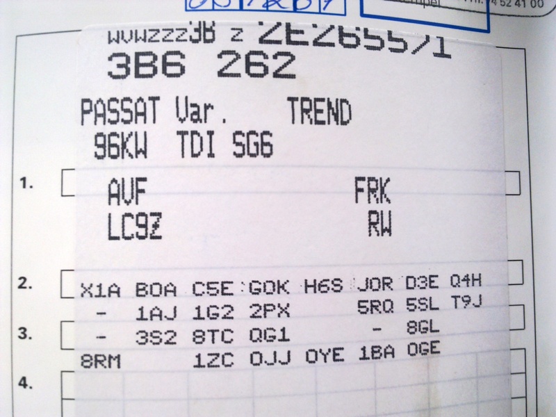

Prøv at poste et billede af din PR seddel. Så er nemmere at hjælpe, for der er kun få der kan slå stelnummer op.vipersnake skrev:Ved såmænd godt hvor jeg skal handle henne. Det var mere reservedels numrene jeg var intereseret i, da jeg skal handle online, var det noget nemmere for mig + jeg var sikker på at få det rigtige, hvis jeg havde de rigtige numre. Ellers tak for buddet..

Kan godt være jeg er dum, men hvad er PR seddel for noget..??

Sidder på side 1 i servicehæftet eller i baggagerummet (som regel). Transporter har den ofte i handskerummet.vipersnake skrev:Kan godt være jeg er dum, men hvad er PR seddel for noget..??

Så fik jeg taget det famøse billede. Håber det hjælper lidt på det..

Er der slet ikke nogen der kan hjælpe mig med de reservedelsnumre. Check hele indlægget igennem og se billedet af PR numrene og hvilke dele jeg skal bruge. Skal have bestilt snarest. På forhånd tak for hjælpen.

Jeg synes at der mange aspekter i dette.
For det første er det et hestearbejde at slå alle de dele op i ETKA, især bærearme, for der er flere løsdele man skal have med til dem.
Jeg vil nødig have ansvaret for at gøre det for andre end mig selv.
Er det originaldele du skal have for eksempel hos VW eller Ichwillautoteile, så giv dem stelnummeret og de finder ud af hvad de rigtige stumper er.
Er det uoriginale stumper du skal have så er VW partnumrene for så vidt ligegyldige, med mindre de bruger dem som reference. Giv også dem stelnummeret og en kopi af PR sedlen. Det har jeg selv lige gjort til en Skoda Fabia som jeg skulle bruge nogle tyske stumper til. Så har det firma ansvaret for at jeg får det der passer.

Ville det ikke være nemmere at bestille et komplet sæt bærearme: http://cgi.ebay.de/MEYLE-QUERLENKERSATZ ... 230b386d88
De stumper du nævner mangler 2 kødben (Koppelstangen, se billederne på siden) for at være komplet, desuden alle bolte og møtrikker. Desuden er der styrekugler med det komplette kit.
Forskiver: 4B0 615 301 B (Der skal bestilles to).
Klodser: 4B0 698 151 AF
Bagskiver: 4A0 615 601 A (Der skal bestilles to).
Klodser: 4B0 698 451 E
Knokkelled yderst foran: 8D0 498 099 D (Manuelt gear, ikke 4Motion)
Oliefilter: 074 115 562
Pollenfilter: 1H0 819 644 B
Uden ansvar
