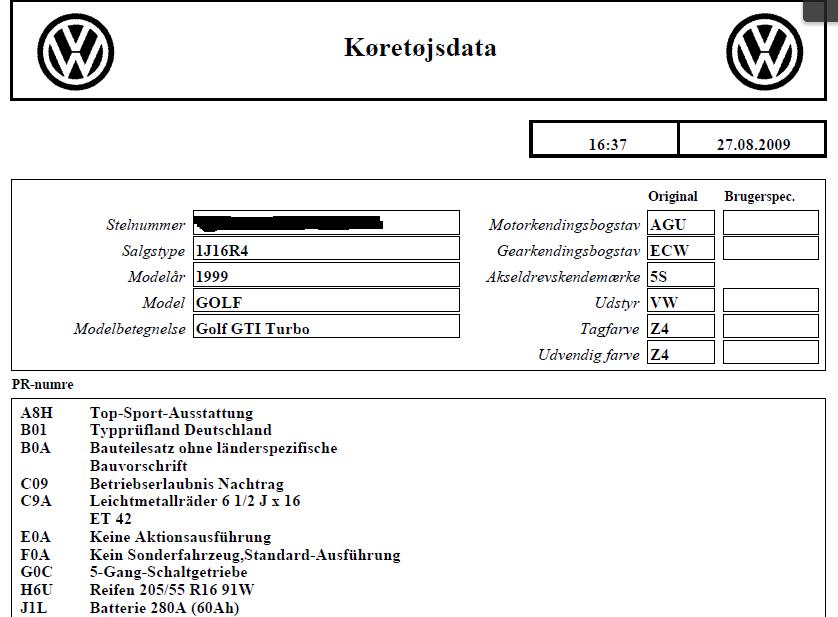

Er der noget bestemt du skal bruge? Hvis det er bagbremserne er det PR-1KY eller PR-E54. Forbremser PR-1LJ. Det er desuden heller ikke meget man kan se på PR sedlen. Hvis du kan få fat i et stelnr. fra en jubi, kan du måske betale dig fra at få lavet en køretøjsdata hos vw. Der står samtlige pr numre på.
- Unavngivet.JPG (74.48 KiB) Vist 833 gange

Jeg har skrevet reservedelsnumrene til dig i den anden tråd. Både de rødlakerede og de almindelige åg. Grunden til der er to PR numre er, at der både findes en jubi GTI og en alm. 1,8T der kører med bremser i den dimension. Jeg kunne forestille mig nogle af de sidste 1,8T'ere kunne fåes med den størrelse bremser som tilvalg - de er nok bare aldrig solgt i Danmark. Du kan selv se billedet fra ETKA.
- Unavngivet.JPG (186.52 KiB) Vist 798 gange
