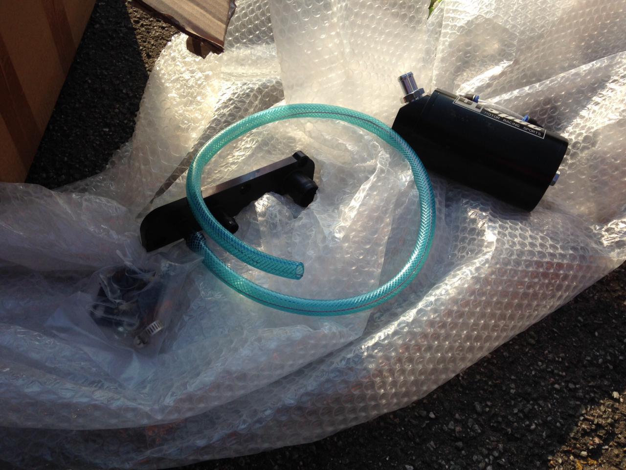

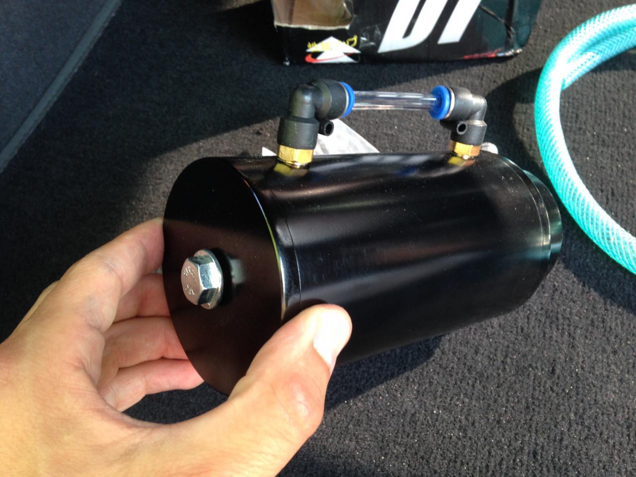

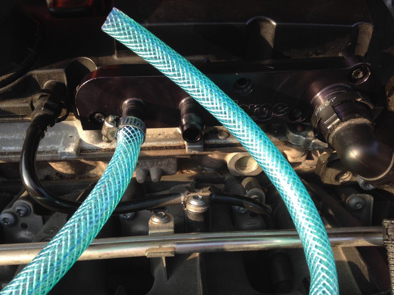

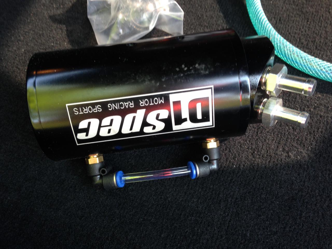

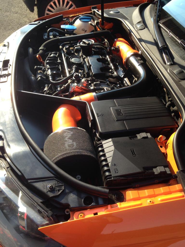

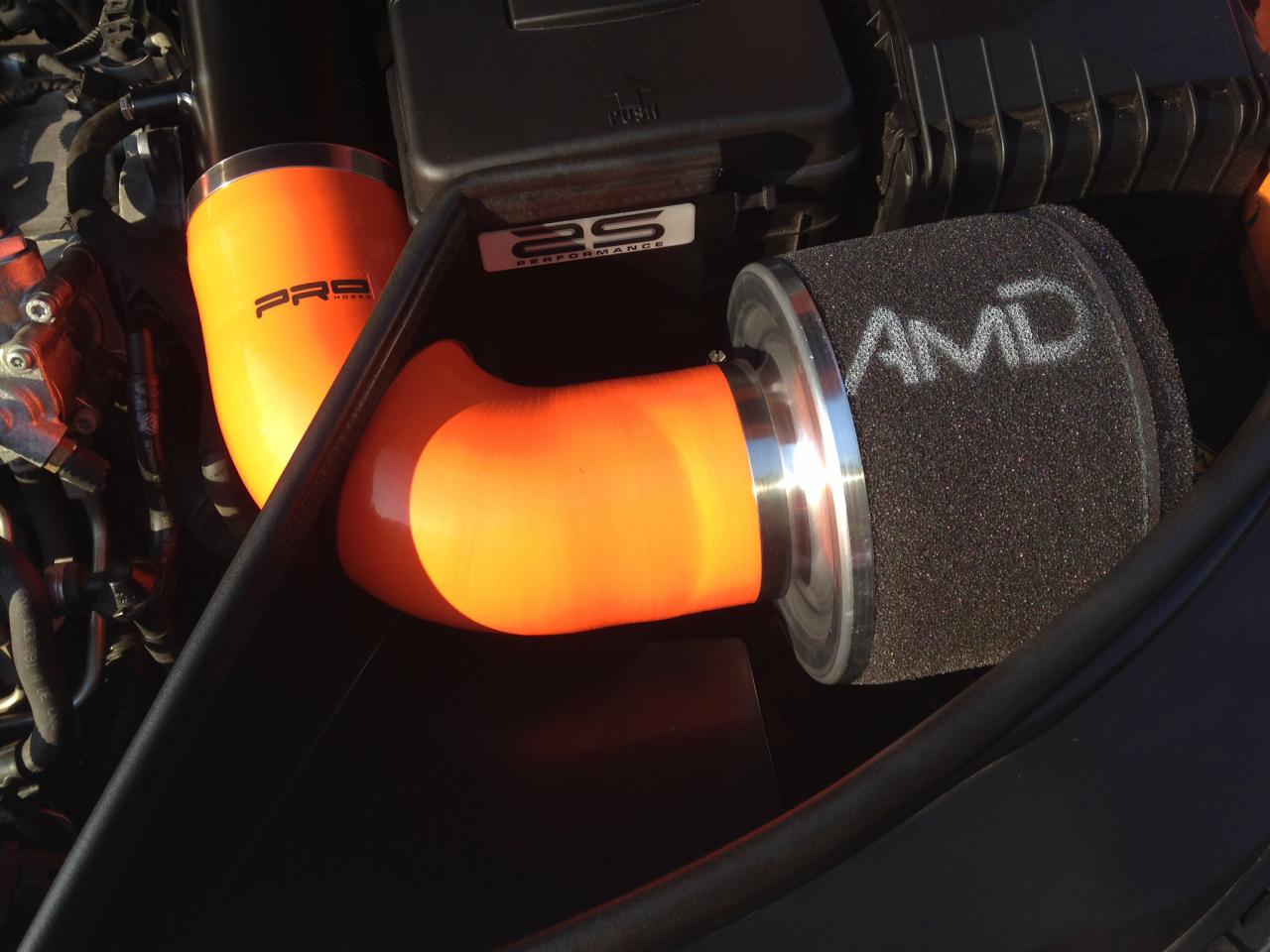

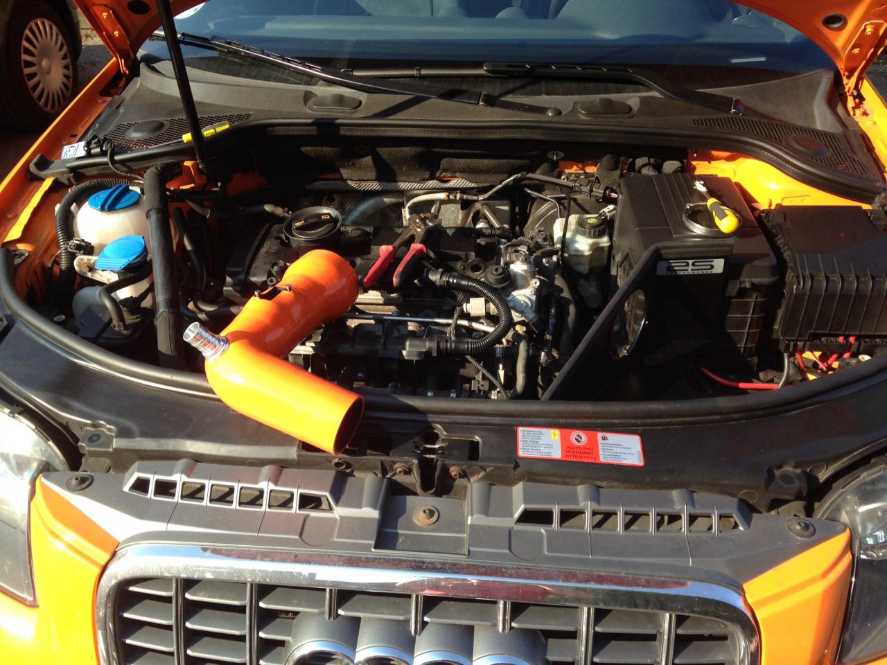

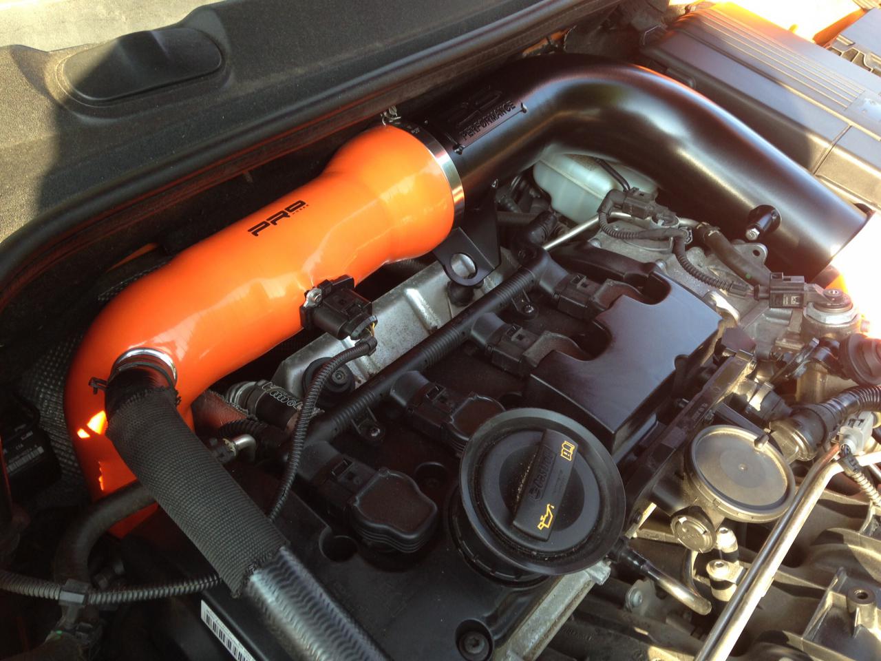

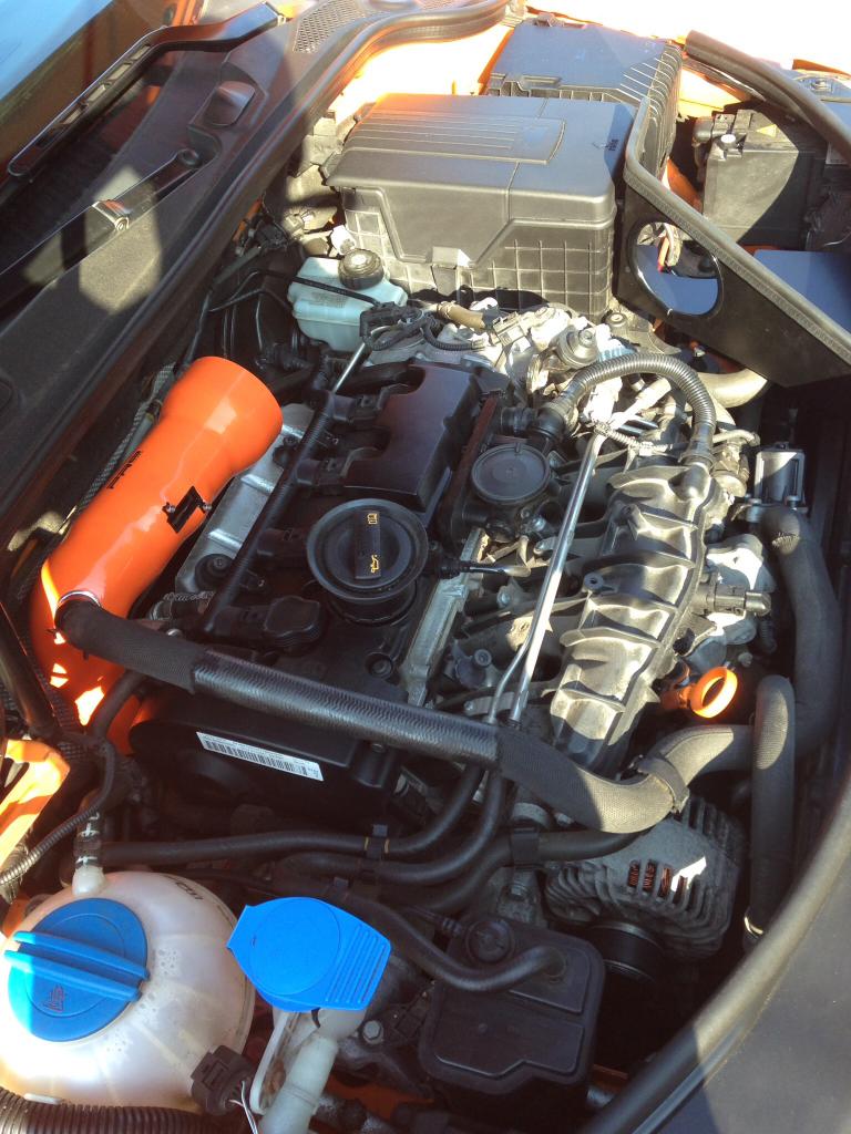

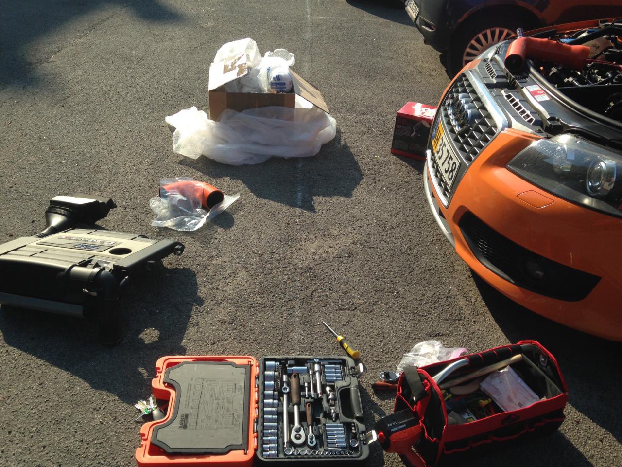

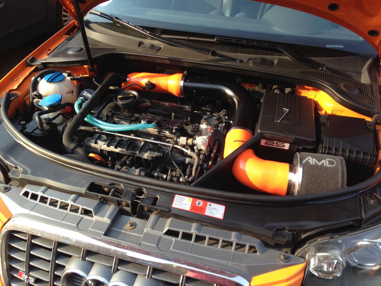

I sidste øjeblik inden turen til Nürburgring kom GLS-manden med et par pakker til Mandarinen :)
- AmD Tuning CAI med custom orange rørføring

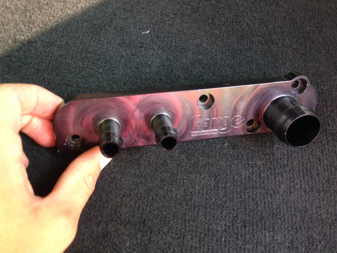

- Forge PCV- fix med udtag til catch can (vundet på eBay)

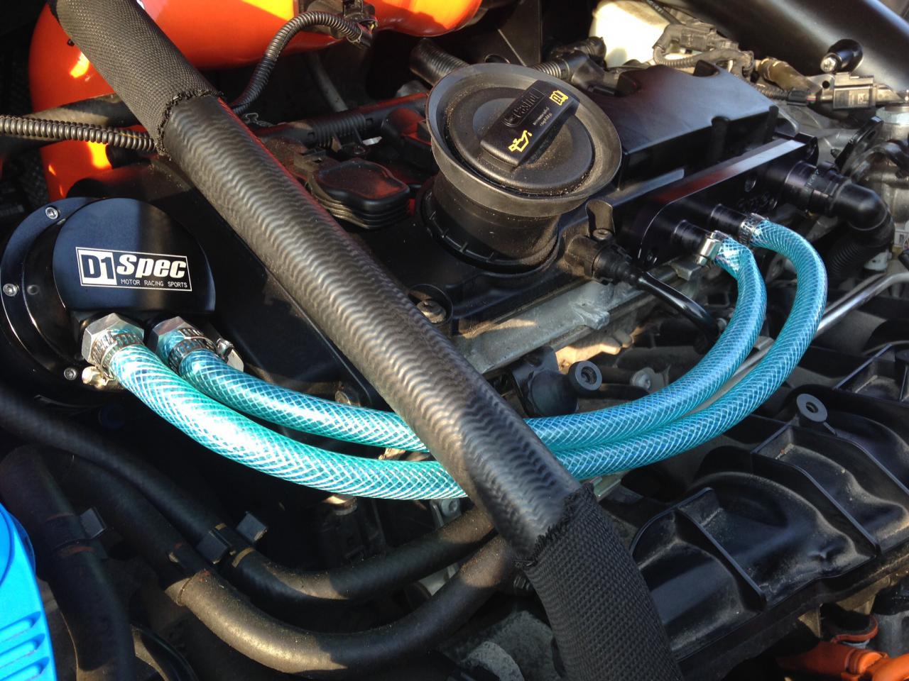

- Catch can tank med visuel indikator for væskeniveau (købt via eBay)
Ikke så meget pjat - på med det hele - fluks :lol:
Der kommer andre slanger på, men det skulle lige prøvemonteres.
Jeg havde et gammelt tilpasset motorcover liggende fra min Leon, så det røg på for at beskytte tændspolerne mod vand og skjule catch can slangerne.

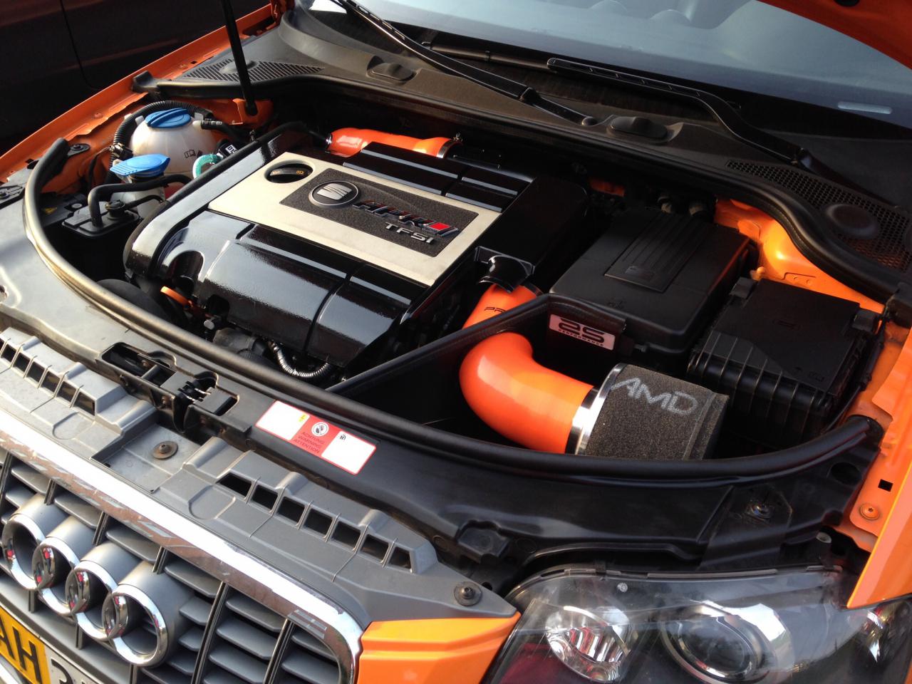

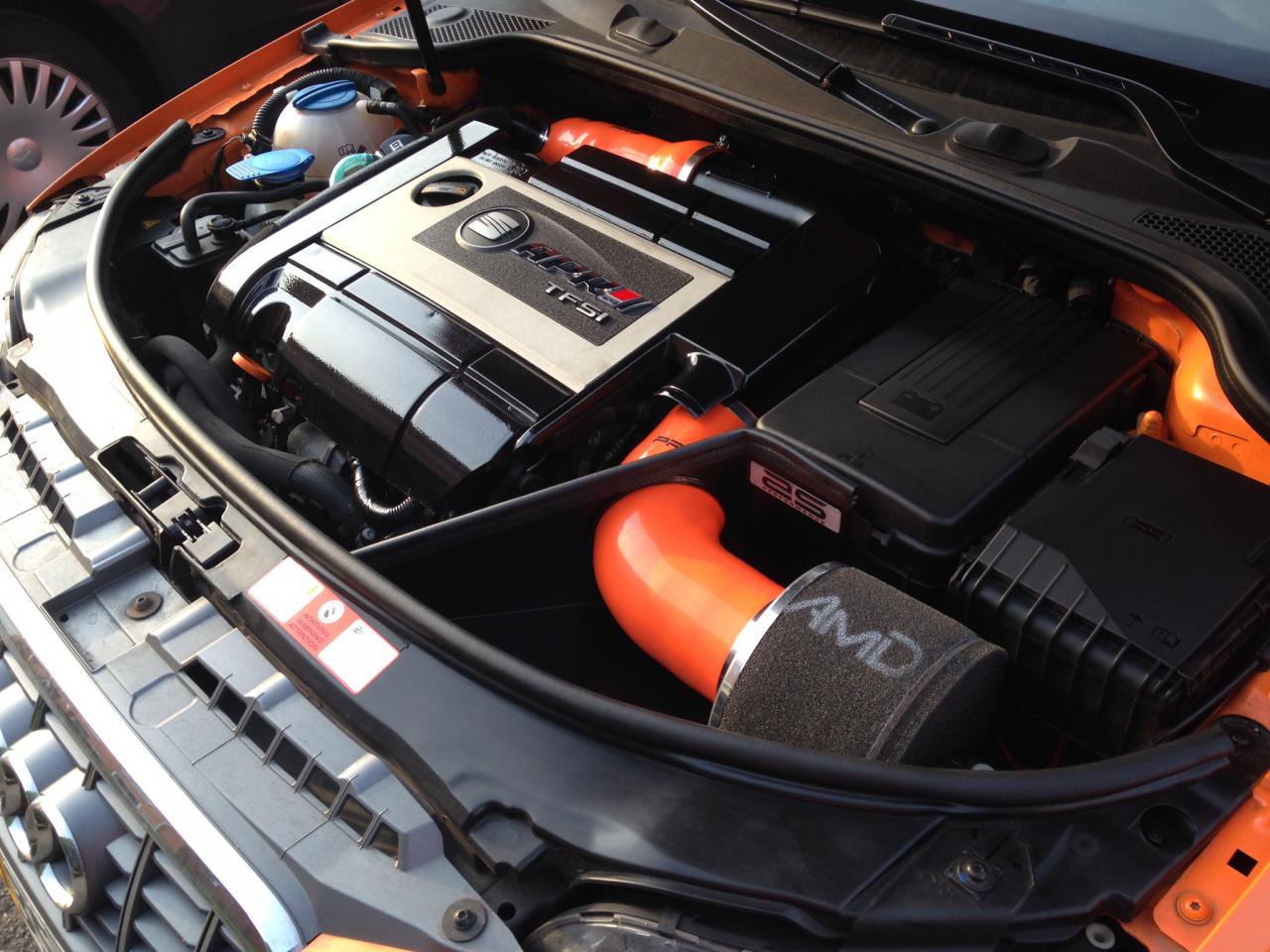

Ser rigtig fedt ud. Kører den godt med filteret?
Hvordan er støjen i det? :)
Tidligere
Golf MKVI GTI
C-hansen
Indlæg: 1333
Tilmeldt: 16. maj 2011, 15:50
Geografisk sted: Hadsten
Re: 2008 Audi S3 Quattro "Mandarinen" - Brølefilter & Catch
Indlæg af C-hansen » 8. jul 2014, 22:23
Satan det er fedt Mads :D
Hurtig
Indlæg: 285
Tilmeldt: 14. mar 2009, 01:20
Re: 2008 Audi S3 Quattro "Mandarinen" - På vej mod APR Stage
Indlæg af Hurtig » 8. jul 2014, 22:24
MikkelVAG skrev:Ser rigtig fedt ud. Kører den godt med filteret?
Takker :)
Det støjer forbavsende lidt i forhold til det BSH Trueseal jeg havde på min gamle Leon.
Det er et Pipercross skumfilter, så det tager lidt mere af støjen end et traditionelt bomuldsfilter.
Dog er der masser af DV lyd og den karakteristiske hvislelyd og naturligvis et skønt lydbillede kontra det originale.
Mht. ydelsen skal den den lige have lidt tid til at adaptere softwaren til det nye filter, men den virker til at have fået bedre gasrespons og virker lidt mere frisk generelt og føles til at have nemmere ved at trække vejret.
Men ikke noget der har gjort en himmelvid forskel - der sker for alvor noget når jeg skal i Stage 2 og 2+ :)

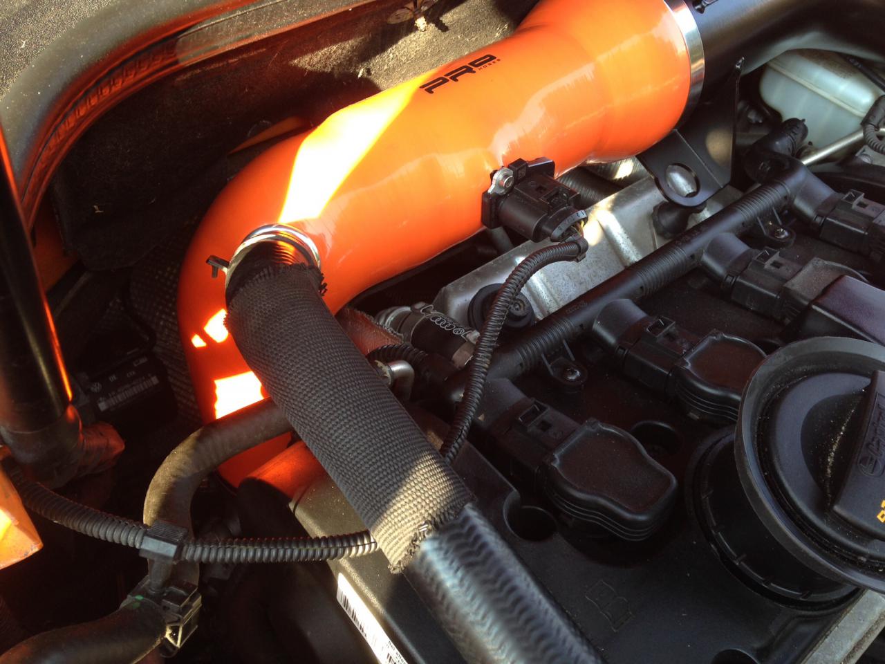

Har du fået rettet det knæk der er på slangen til catch can helt oppe ved udgangen ? Og sidder LMM i et stykke silicone slange på indsugningen ?

LMM sidder i silikoneslangen ja, det ses på billederne :)
Indlæg af kimhemm » 10. jul 2014, 07:05
jakethemoss skrev:LMM sidder i silikoneslangen ja, det ses på billederne :)
Kunne jo være slangen sad udover et stykke rør, derfor jeg spørg Jake ;)
Indlæg af jakethemoss » 10. jul 2014, 09:01
Ok, men ville da ikke give mening imo :)

Indlæg af Stef coupe » 10. jul 2014, 15:33
Der sidder i hvert fald noget hårdt under silikoneslangen, hvor man skruer lmm fast i, så den ikke bare er gjort fast i silikonen, hvis det var det der var din bekymring, Kim. :)
Indlæg af kimhemm » 11. jul 2014, 21:07
Stef coupe skrev:
Nej det så nemlig bare lidt sjovt ud. Havde lidt svært ved at forestille mig at lmm skulle sidde fast i et stykke silicone slange men var ikke helt sikker på om slangen så "bare" var trukket udover røret
Men det virker det til at det er :) Gætter på at du har fået din også ??

Indlæg af Stef coupe » 12. jul 2014, 07:18
Der er i hvert fald sat et fast stykke indenunder hvor lmm er gjort fast.
Jeps har også fået min på, og du fik helt ret. Den "snakker" meget... ;)

Indlæg af Tor Morrison » 14. jul 2014, 13:12
Hvor går slangen fra krumtapudluftningen hen?
Hurtig
Indlæg: 285
Indlæg af Hurtig » 14. jul 2014, 20:55
Stef coupe skrev:Der er i hvert fald sat et fast stykke indenunder hvor lmm er gjort fast.
Der sidder faststøbt en forstærkning i metal inden i selve slangen med gevind og holder til LMM - super fin finish :)
Jeg synes nu slet ikke det snakker ;) det er meget dæmpet i lyden efter min mening.
Godt du ikke har valgt et EVOMS så!!!
Current garage:
Tidligere biler
Hurtig
Indlæg: 285
Indlæg af Hurtig » 14. jul 2014, 20:57
Tor Morrison skrev:Hvor går slangen fra krumtapudluftningen hen?
Ind i blokken - det har jeg ikke rørt ved! Der er studs i Forge pladen ligesom på OEM PCV-pladen :)
Hvad tænkte du på?
Hvad tænkte du på?
Kunne ikke se om der var ændret noget.
Har du en ide om hvor meget der kommer i catch can og hvor meget der kommer videre
i indsugningen før turboen?
Gik du fra original til BSH, til original og så til Forge PVC fix?

Tor Morrison skrev:
Hvad tænkte du på?
Ingen idé - kan dog allerede se en del olie/snask i catch tank slangerne, da de pt. er gennemsigtige.
Jeg skal nok prøve at holde øje med niveauet :)
Jeg har haft BSH'en på, men skiftede til den originale, da jeg ikke kunne finde blændproppen til indsugningen, hvor man også tager vacuum til DV'en og måtte derfor lave en hurtig midlertidig løsning. Jeg skiftede derefter til den originale og nu til Forge.
