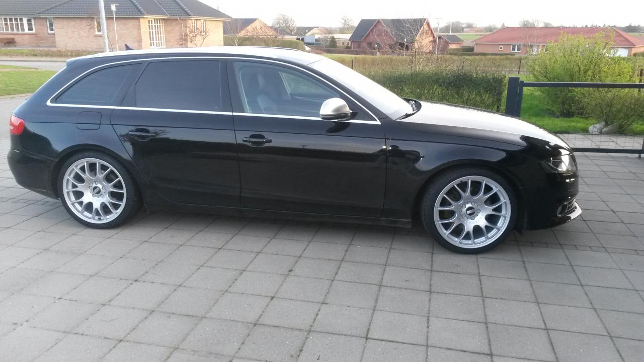

Jeg håber det kommer til at se bedre ud når jeg får smidt 10 mm spacere på. De er 245/35R19 i bag nu... Næste år bliver den også sænket yderligere, også tror jeg den kommer til at sidde lige i skabet...Lars N skrev:Fin vogn, men dine dæk ser får små ud efter min mening.
Den rigtige størrelse er også 255/35R19 på sådan en vogn.

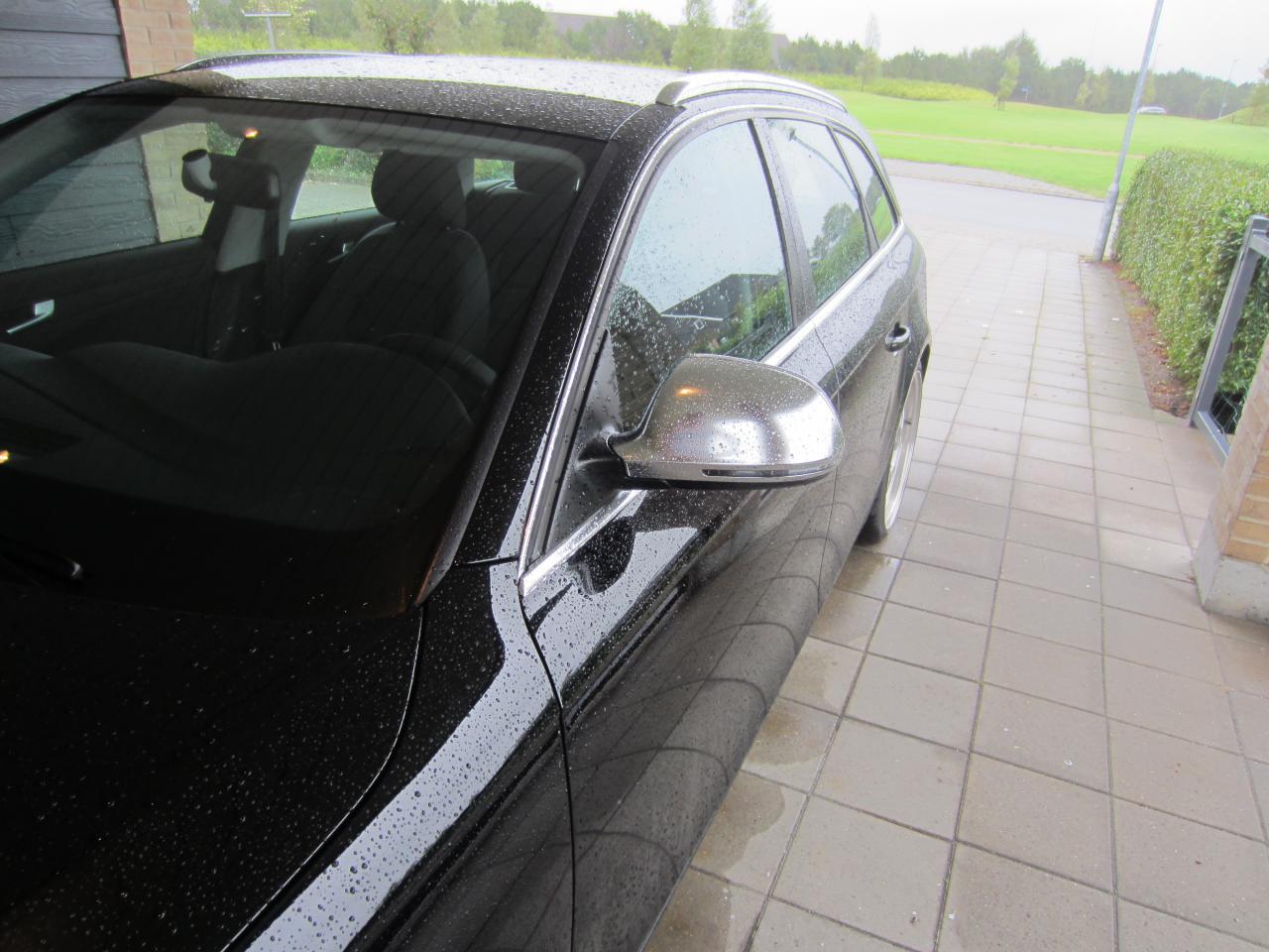

Så kom S4 sidespejlene endelig!! De blev selvfølgelig klasket på med det samme.
Der kommer bedre billeder når vi får tørvejr engang til juli...

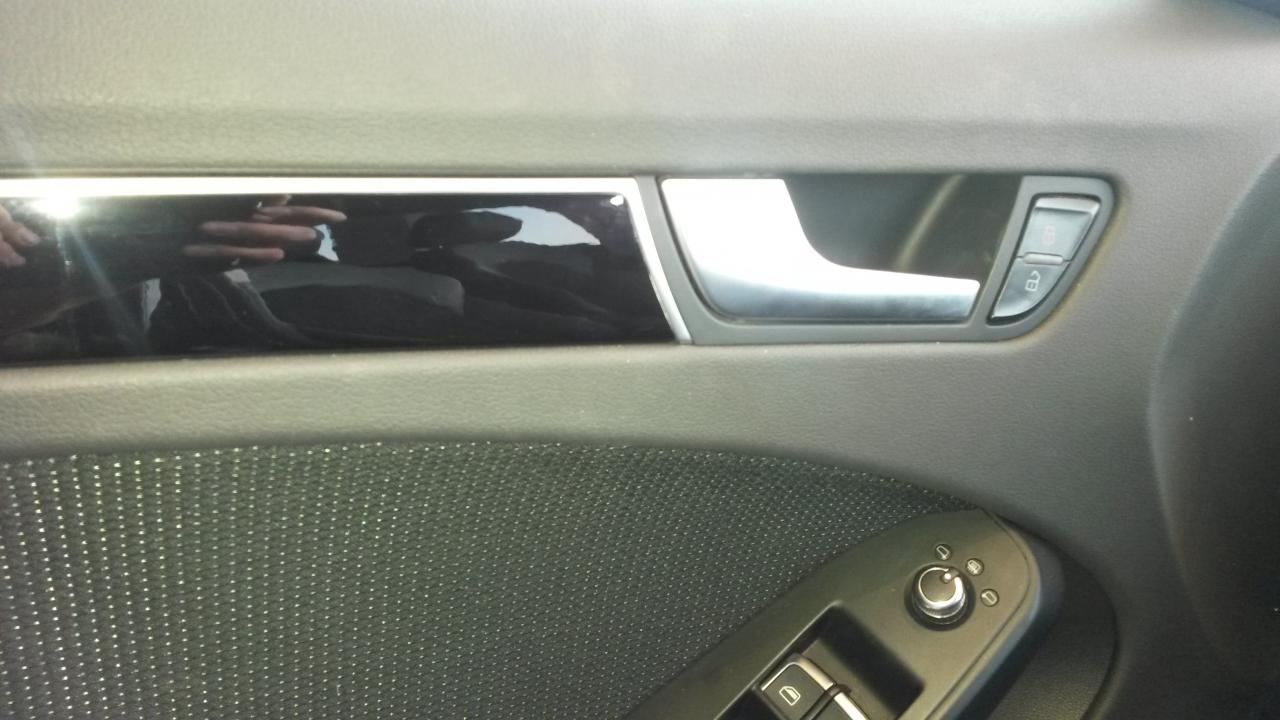

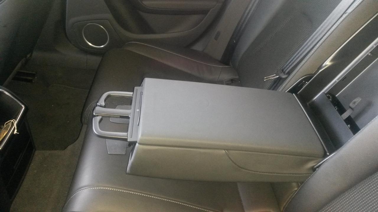

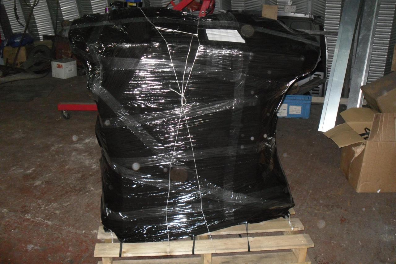

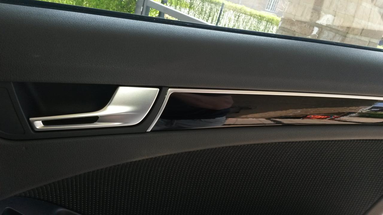

Der er kommet en palle til Danmark. Den glæder jeg mig til at modtage.
Sportssæder i dellæder med tilhørende dørsider og blanksorte dekorlister med rustfri kant.
Desværre gik der lidt galt i dag, da jeg skulle skifte kombi-instrument. Det kombi-instrument jeg havde købt passer eftersigende ikke i min bil. Det var noget lort. Nu må jeg ud og lede på ny. Vil have ny kombi-instrument med farve i!
Der udover skulle der der også være købt en S-line diffuser fra en facelift, så nu mangler jeg bare en facelift bagkofanger!

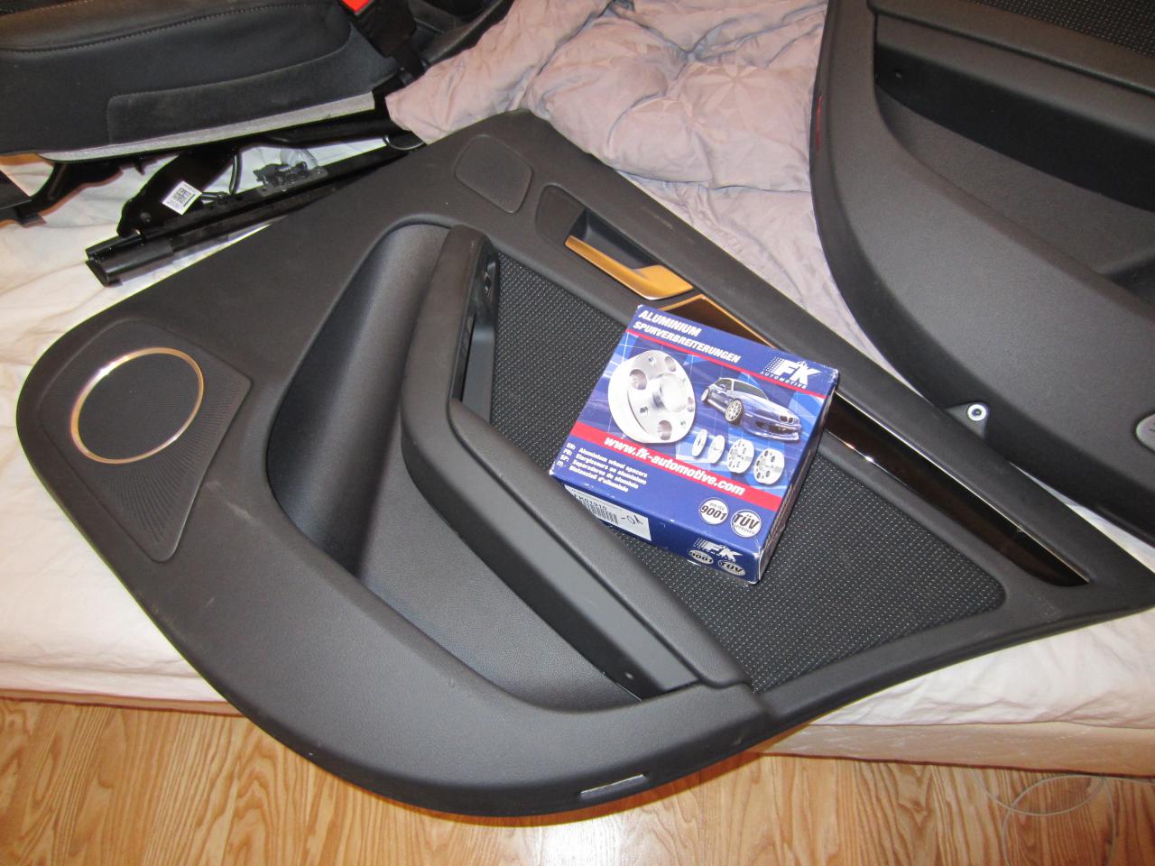

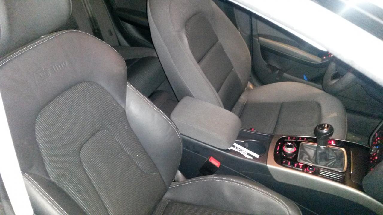

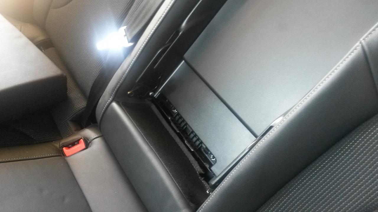

Fantastisk dag!!
Mine sæder er endelig kommet, og der er både el-lændestøtte i, og det ser umiddelbart også ud til at der sædevarme i forsæderne. Der udover har han ladet de små B&O tweeters sidde i. Alt i alt ser de bare utrolig godt ud.
Modtag også et sæt 10mm H&R spacere.

Og nu har du taget højde for der forskel på en engelsk kabine ik??
For når jeg lige hurtig kigger her fra bilen af så kan jeg se det engelske dørsider med de knapper i den forkerte side

Ja, det er jeg godt klar over, men prisen var ret skarp, og sæderne burde være det samme. Alt det med dørsider kan jeg vel stjæle og låne lidt fra de dørsider jeg har i forvejen, så det burde ende med at passe. Håber jeg i hvert fald.Watcher skrev:Og nu har du taget højde for der forskel på en engelsk kabine ik??

Elektronikken er også anderledes i sædet fører/kontra passager men afhængig af hvor meget el der er skal det nok også gå..
Men du skal igang med dremel og en varmelim pistol:D

Der er kun sædevarme og el-lændestøtte, så burde vel være ens i begge sæder. Gør det ik?Watcher skrev:Elektronikken er også anderledes i sædet fører/kontra passager men afhængig af hvor meget el der er skal det nok også gå..
Jeg kan se på de nye dørsider at der er kontakt til bagklap. Ved du hvor meget det kræver at få den til at fungere? Jeg så også lige at der er kontakt til rumføler, men det tror jeg er lidt for omstændigt for mig.

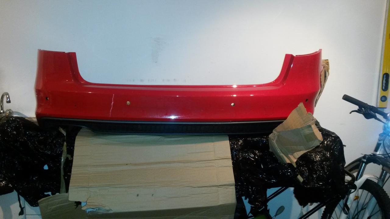

Denne diffuser skulle gerne være på vej fra Tyskland. Takker endnu engang ebay.
Nu skal jeg på jagt efter en kofanger den passer i.

Er løbet lidt ind i problemer med sæderne... Der er desværre ingen strøm i dem. El-lændestøtten vil ikke fungere, og sædevarmen vil ikke rigtig fungere. Jeg er ikke 100% sikker på, at der er sædevarme i, men el-lændestøtte ved jeg at der er.
Jeg har kun monteret passager sædet, men monterer førersædet senere i dag, for at se om det kun er det ene det er galt med.
Kan der ligge noget i kodning, eller skal det være i kablerne problemet er?

problemet kan være at styre sædet er i højre side, og ledningsnettet til bilen har det til venstre, er du heldig kan du klipse ledningsnettet at sædet og bytte det rundt, ellers skal du trække ekstra ledninger fra venstre side og over i højre
det er i dag ikke bare lige og smide en kabine i fra en højre styret i en venstre styret når man gerne vil have alt el til og virke

Det må jeg lige prøve... Jeg synes ikke lige jeg har lyst til at trække ledninger.RIX skrev:problemet kan være at styre sædet er i højre side, og ledningsnettet til bilen har det til venstre, er du heldig kan du klipse ledningsnettet at sædet og bytte det rundt, ellers skal du trække ekstra ledninger fra venstre side og over i højre
Håber jeg får det til at fungere.

det var det vi gjorde i en touran ,hvor ejer ikke havde set det var engelske før de var kommet hjem(tror han blev snydt af sælger)
men lidt spøjst at det er føresædet der kan ligges helt fladt

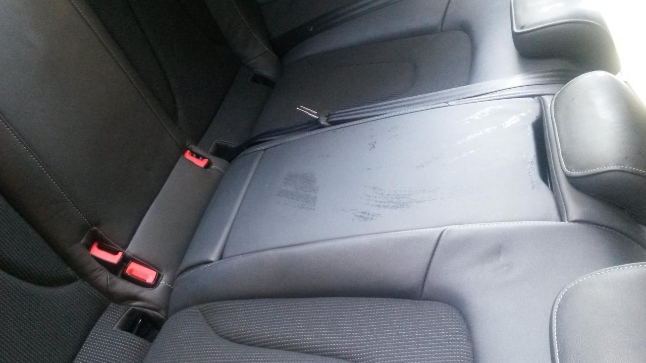

Re: 2009 Audi A4 Avant 15/12 - Farve FIS + sæder
Så fik jeg endelig smidt sæderne i. Ledninger bliver byttet rundt når jeg får juleferie.
Jeg undskylder for de elendig telefonbilleder
Lige et billede for at sammenligne sæderne.
Har også fået monteret farveFIS, og fået smidt alle de gamle data over i det nye instrument. Nu skal komponentbeskyttelsen bare lige fjernes.
