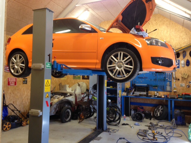

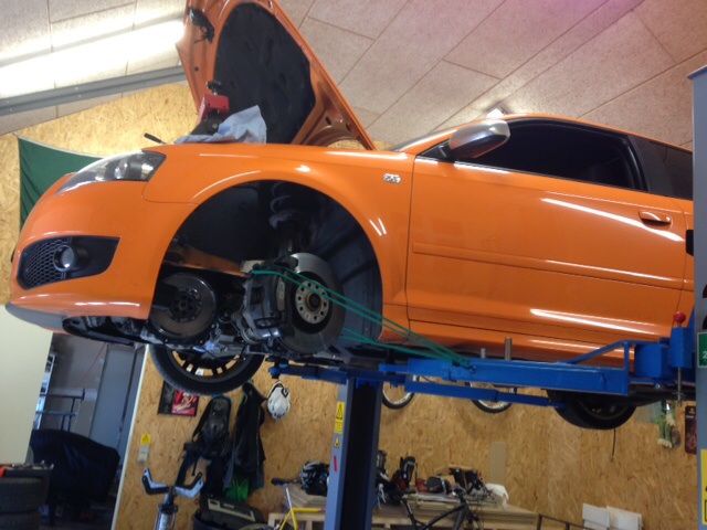

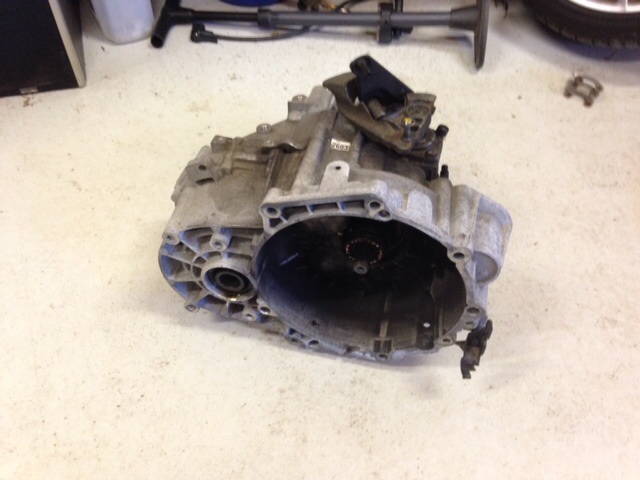

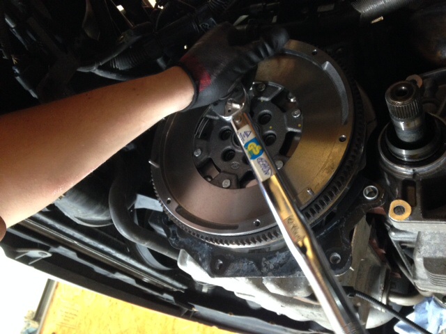

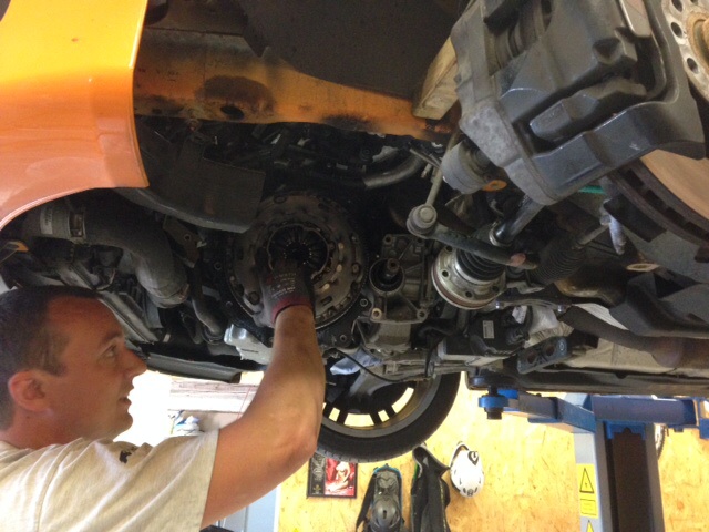

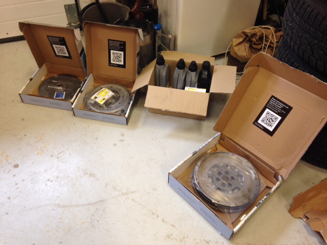

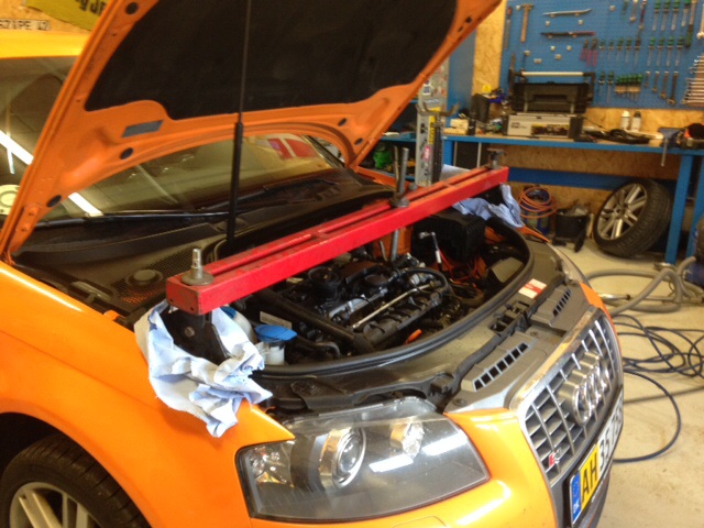

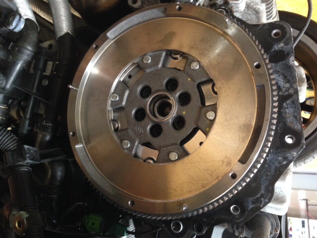

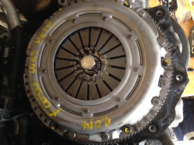

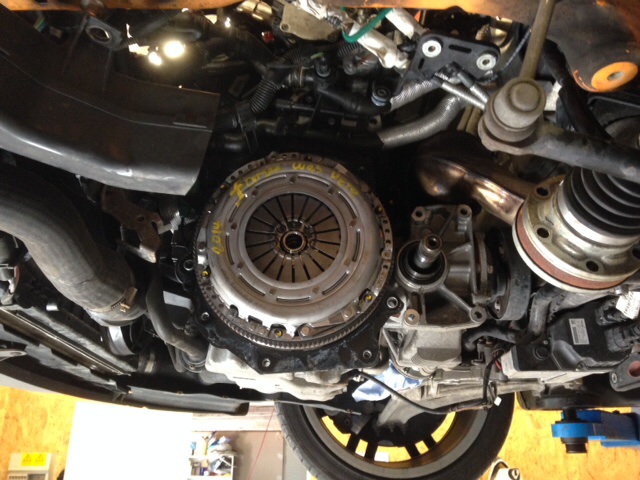

Så blev der skiftet kobling til Sachs forstærket inklusive nyt svinghjul.
Det andet fejlede faktisk ingenting, men skiftede det alligevel for at være på den sikre side.
Stor tak til C-Hansen for hjælpen :D
For satan den kører godt nu!
"Farsen was here" :lol:

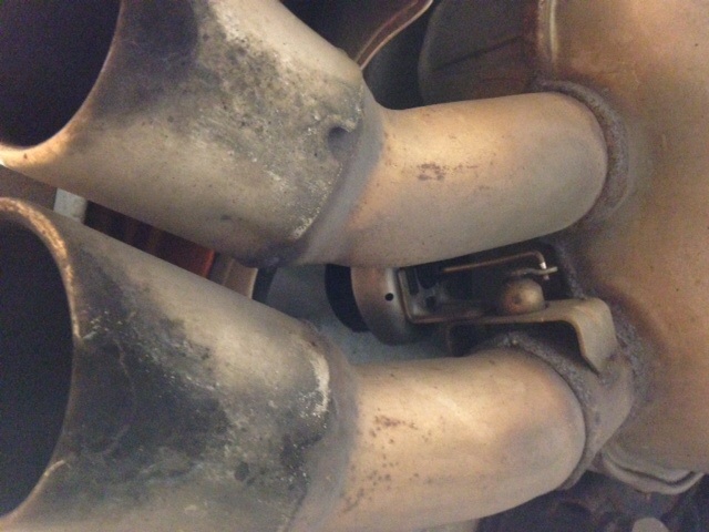

Det satme også et skørt mellemrør der er på sådan en S3, men lidt sjovt at den har en "powervalve" på bagpotten i bedste BCS stil.

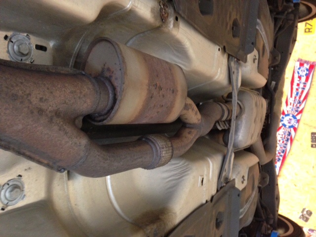

Mener også der var en sådan ventil på min originale bagpotte. Ved ikke hvad formålet eksakt er? ;-)

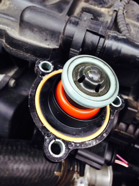

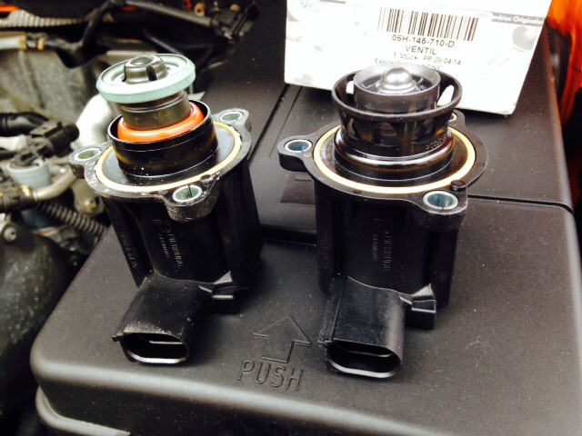

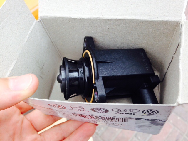

Orange var ikke lagervare, men regner med at få kittet i næste uge og glæder mig til at teste hvor meget det giver kontra standardfilteret - det skulle jo nok kunne give lidt lyd ;)
Ved mapningen til Stage 1 kunne Kim se at der lå nogle logninger på fejllageret fra DV'en der er en nyere revision G.
Denne revision har dog stadig det orange "diagraphm" og den er nu skiftet til en revision med metalstempel.
På sigt er ønsket at prøve en GFD+ som de bla. Sælger hos BN-Autoteknik og dermed bibeholde den originale DV.
Visuelt var der dog intet at se på ventilen.

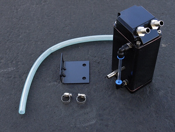

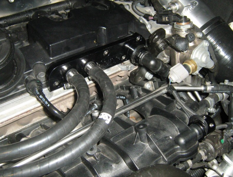

Lidt nyt :)
Har vundet en Forge adapterplate til catch tank og PCV-fix på eBugten.
Sælger havde kun pladen, men synes jeg fik den til en OK pris og så laver jeg selv noget custom slanger og tank.

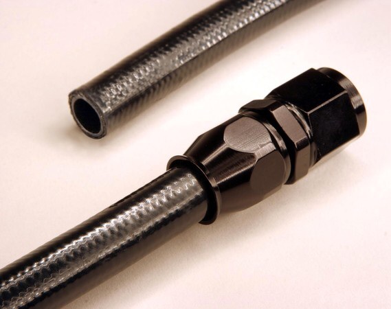

Regner med at indkøbe AN-fittings i højglanssort overtrukket med sort slange med vævet snakeskin.
Skulle gerne ende med at se Stealth ud i motorrummet.
Hvis nogen skulle have interesse i mit BSH PCV-Fix kommer dette snart tilsalg i markedet :D

C-hansen skrev:Jesper har en blå eloxeret tank med glas måler til at ligge fra hans scirocco.
Blå eloxeret .. Uha Farsen .. Den skal sq være swårt :D
Tror jeg handler sådan en bandit her og så må jeg må fat i nogle fede slanger og fittings bagefter.

Ser fedt ud, er spændt på at se hvad filteret giver. Skal der laves før og efter måling? :)
Mht. DV synes jeg at have læst at den der med metalstempel ikke kan holde højt tryk?

MikkelVAG skrev:Ser fedt ud, er spændt på at se hvad filteret giver. Skal der laves før og efter måling? :)
Det er der nogen der syntes, DV+ (med metalstempel) som der er nævnt har jeg og er rigtig glad for den, og jeg kører pt med 1,8 Bar på min Precision 5558.
Ud fra denne graf virker det da som at den holder trykket ;)
Den holder trykket bedre end OEM rev. G løsningen samt kommer hurtigere op på requested boost, og der skal ikke trækkes vacuum/boost slanger som ved Forge DV løsningen da DV+ bruger OEM solenoid aktiveringsløsningen, desuden skal Forge'en serviceres ca. hver 6 måned (demonteres, adskilles og smøres)hvilket ikke er sjovt hvis den sidder på en K03.

Men kører du ikke med den der tilføjelse på ventilen fra BN?
Tidligere
Golf MKVI GTI
jakethemoss
Indlæg: 3285
Tilmeldt: 10. jul 2008, 19:51
Geografisk sted: danmark
Has thanked: 16 times
Been thanked: 8 times
Re: 2008 Audi S3 Quattro "Mandarinen" - På vej mod APR Stage
Indlæg af jakethemoss » 1. jul 2014, 16:14
MikkelVAG skrev:Men kører du ikke med den der tilføjelse på ventilen fra BN?
Jo, den hedder GFB DV+, og det er den jeg har på, er det ikke den du refererede til? :)

Indlæg af C-hansen » 1. jul 2014, 17:31
Jeg tror han mener den originale uden GFB med "metal" stempel som egentlig bare er grå plastik. Den har jeg også kørt et par tusinde km med og så skiftet til Forge DV igen. Den virker bare bedre for mig og den lyder bedre :mrgreen:
Indlæg af kimhemm » 1. jul 2014, 17:59
C-hansen skrev:Jeg tror han mener den originale uden GFB med "metal" stempel som egentlig bare er grå plastik. Den har jeg også kørt et par tusinde km med og så skiftet til Forge DV igen. Den virker bare bedre for mig og den lyder bedre :mrgreen:
Ja den originale rev D tror jeg også der henvises til. De har det med at blive lidt utætte i stemplet.
Rev G eller Forge er gerne min anbefaling. Er det jeg oplever fungerer bedst ( i hvert fald med APR software )
