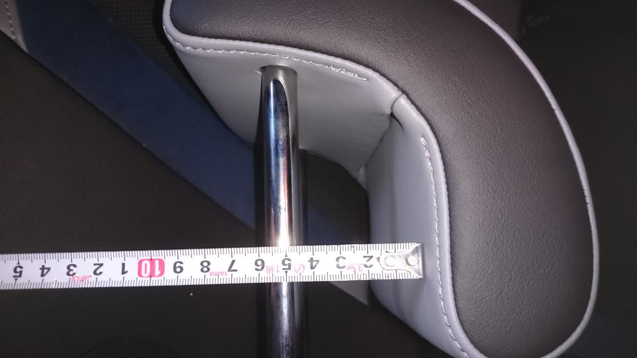

Det er ham den ene, men jeg har bestemt mig for at lave 2 nakkestøtter alligevel :D
Watcher skrev:Nej min er sandbeige inde i..
Mine kiddies er 6 og 8år og ikke særlig høje er deres alder og deres hoveder stikker alligevel en del over i min.. er nød til at kører mit sæde extra frem når de er med og alligevel sidder de og sparker mig i ryggen, og du højere end mig Tonny så tænker det må også påvirke dig..
Lækre unger der nyder at få luft i Porschen ser det ud til. Jeg troede det var børnemishandling at lade børn sidde bag i sådan en :mrgreen:
Og jeg mener ikke jeg er højere end dig, tværtimod. Jeg er jo kun 176cm. Og der er stadig så vidt jeg husker mindre plads i en cab i forhold til en coupe.
MichaelSmed skrev:En løs tanke, men kunne det tænkes at man kunne modificere de originale nakkestøttee fra en tilfældig bil, med huller, stænger osv, som dykker ned i skummet?
Kan Allan ikke trylle noget der, hvis man f.eks. finder et bagsæde med nakkestøtter, med hylster osv?
Så ser det forholdsvis originalt ud, og kan skydes op og ned i højden, og så virker det som det skal, og kan tage de smæld der kan komme ved et eventuelt sammenstød Billede
Ryglænet er kun 4cm tykt og består fra forsiden af af læder, skum, 12-14mm krydsfinerplade og så limet det her gulvtæppe lignende noget på ryggen. Dvs der er simpelthen ikke materiale til at sætte noget ned i ryglænet, der skal skrues bagpå. Og selv om man skruer noget bagpå så er man meget hæmmet af de kun 4cm offset der er plads til. Jeg havde som sagt fundet et par nakkestøtter, men de var så for høje, og da jeg tjekkede det nærmere så syntes jeg også at fastgørelsen af dem ville blive mindre fantastisk end krydsfinerløsningen jeg arbejder på nu.

Har i nogensinde set hvad der er indeni en alm nakkestøtte og den måde det sidder fast ned i et ryglæn? Det er altså ikke kæmpe store jernprofiler ;)
Tonny
Indlæg: 9435
Tilmeldt: 8. jun 2008, 13:52
Has thanked: 308 times
Been thanked: 736 times
Re: Porsche 911 (996.2) Carrera 4 - Not your average family
Indlæg af Tonny » 27. nov 2016, 12:39
Det er indeni de nakkestøtter jeg købte der var for høje
