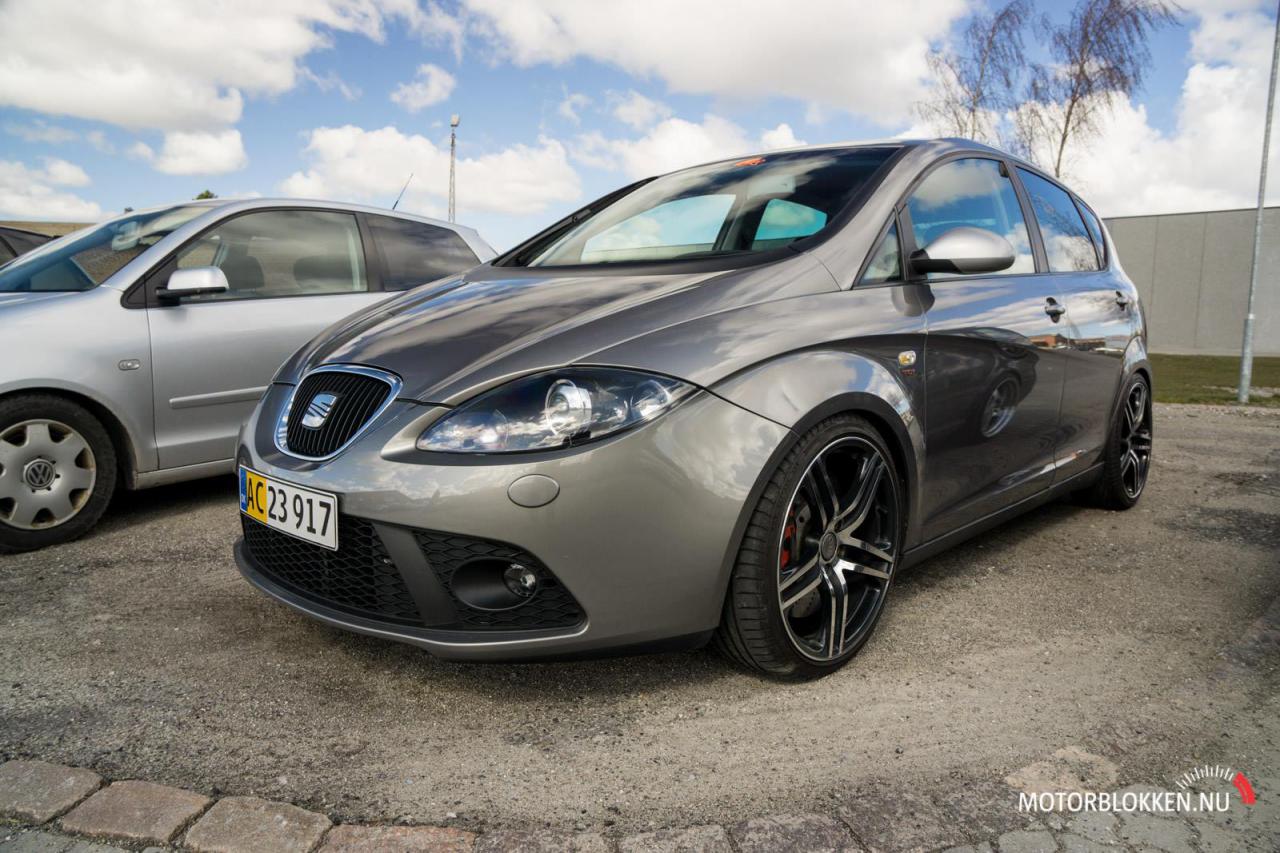

Lige et billede fra gårsdagens Vag træf i odense.

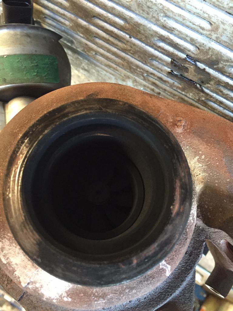

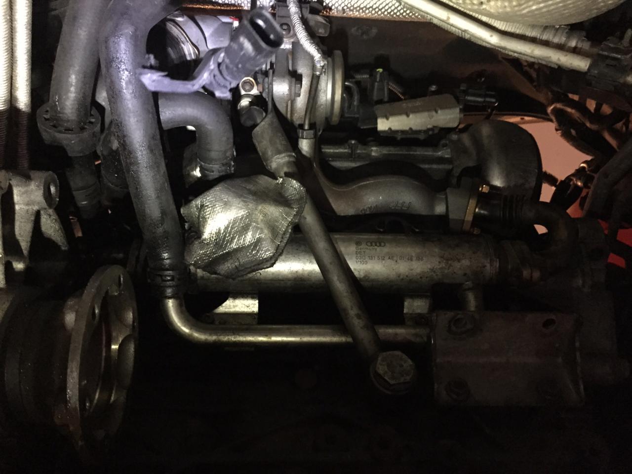

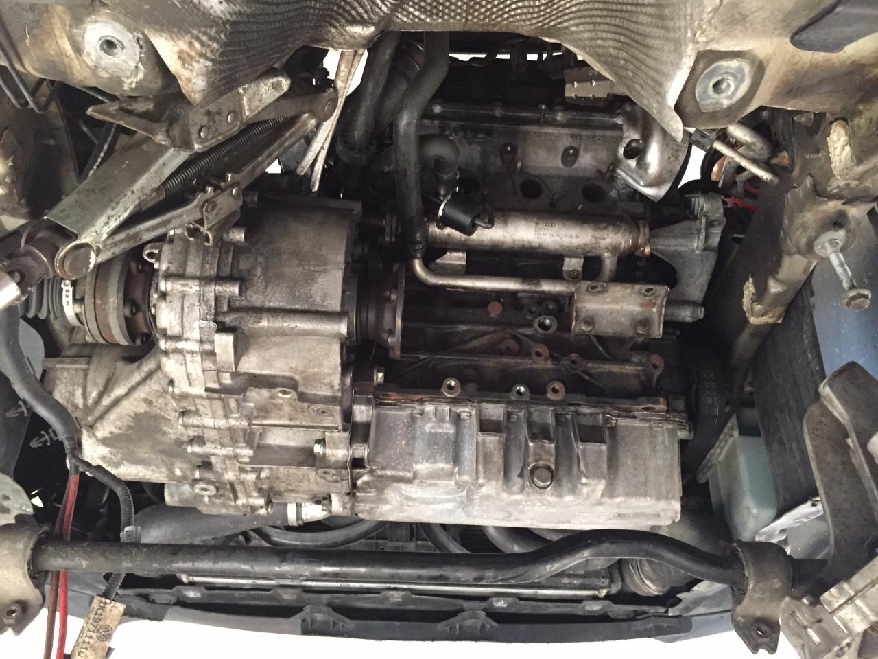

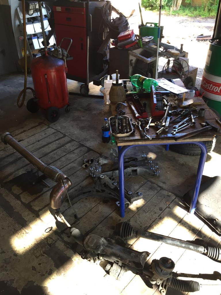

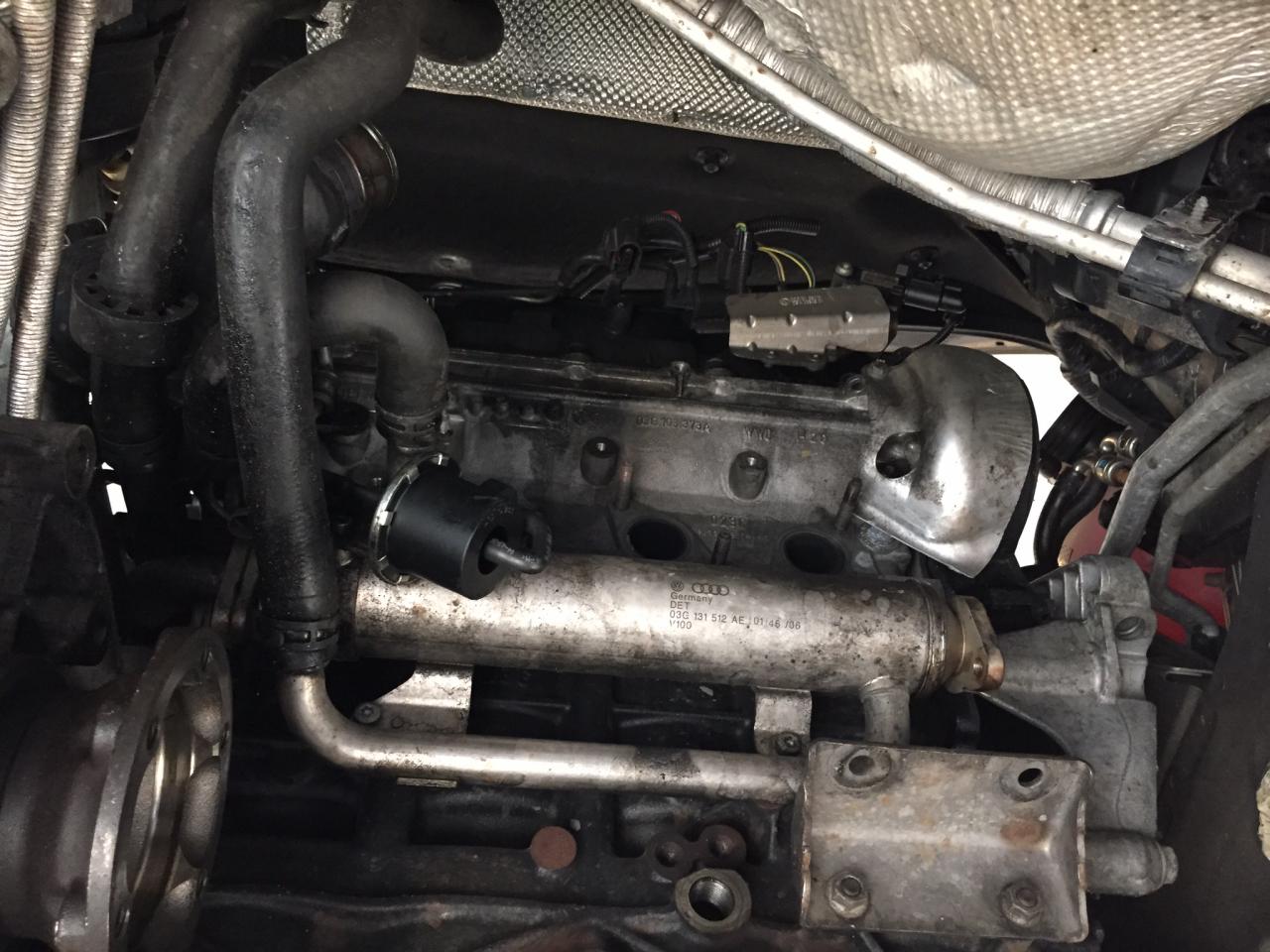

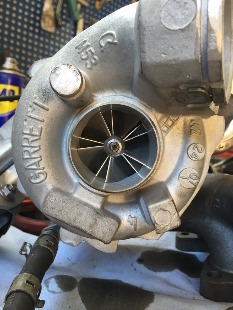

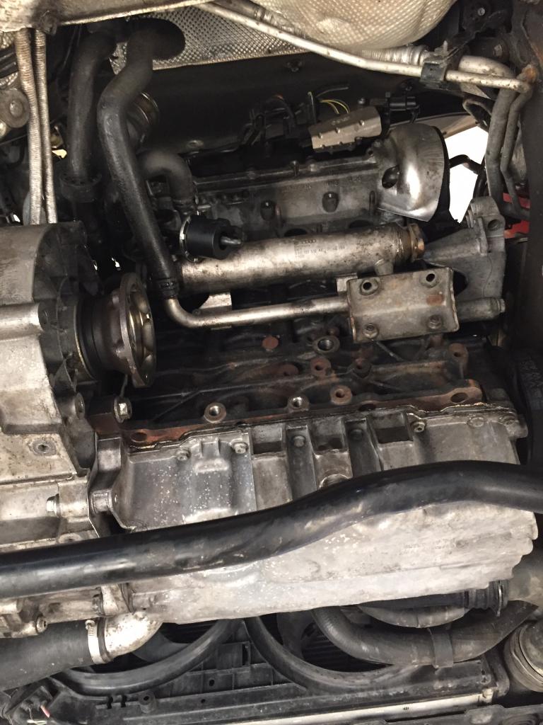

Så blev der skiftet turbo i weekenden, den gamle fejlede ikke noget af hvad man kan se eller føle af trods 190tkm hvor de sidste 20tkm har været optimeret, men mere ville have mere så en hybrid turbo blev monteret, så må vi se hvad den kan kravle op på.
- 01209c37eeb7b5ad1100ab7439dbc0828f1ad5d074.jpg (177.93 KiB) Vist 17446 gange
- 0181d17e628c66be8a9480ad984c952e6aa27ccbc2.jpg (107.26 KiB) Vist 17446 gange
- 0155d21873d09925ba7e7883a123c7954b28990c0d.jpg (122.19 KiB) Vist 17446 gange
- 018fc0054c04d810b50ba4643bb33be7ff390f8054.jpg (116.54 KiB) Vist 17446 gange
- 018e7de53e02a8f6bfeb81999d1d07a7d36220c02c.jpg (109.66 KiB) Vist 17446 gange
- 010a6282423dee698ca442cc75a3ad11ee423a97aa.jpg (116.98 KiB) Vist 17446 gange
- 01ed1a4b9affef45f3101c25aac0d71b30be9622c7.jpg (153.92 KiB) Vist 17446 gange

Det er en hybrid som er lavet ud fra en gt1749 med andet kompressor hjul, den er idag kørt ind til 204 HK og 516nm dog begrænset af map sensoren som bliver udskiftet til en 4bars og der efter skal den så køres ind med den, og finjusteres målet er 240-250hk og momentet er der ikke meget at hente yderligere, måske 520-530nm hvilket er tæt på maks på Std indmad i motoren, så yderligere moment er lige udsat og kommer måske senere når pengene er der. Turboen skulle være god for 300hk, og op til 2.4 bars ladetryk

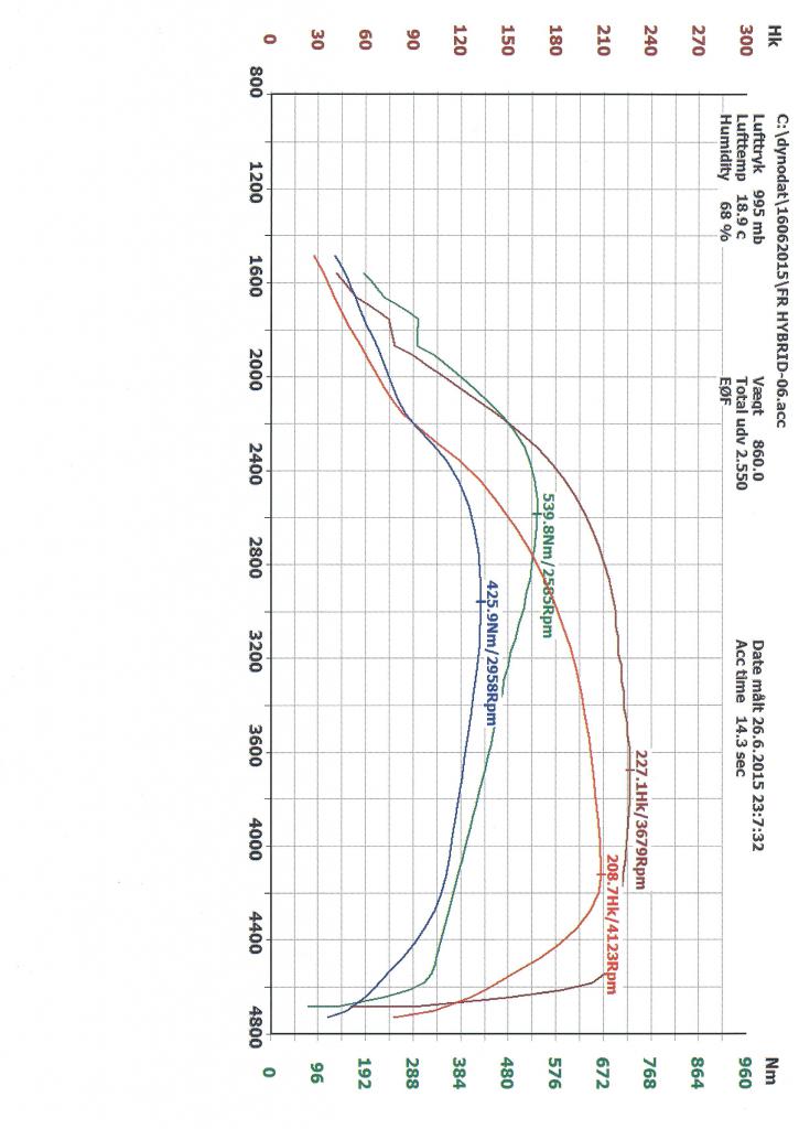

Fik ikke lige kurverne med men de kommer når den er helt færdig

Så blev bilen mappet færdig indtil videre, nåde ikke at få alle heste i stald er nu fint tilfreds 227 HK og 543 NM må siges at være helt godt på 4 propper og en mølle
der er dog nogle småting som skal undersøges nærmere så som diagnose værdiger som ikke helt kan følge med og så bliver jeg desværre nødsagen til at anskaffe mig et olie temp ur da nogle har valgt at spare det væk på en Seat, og evt et eksternt tryk ur som kan følge med
nogle gode bud, har selv tænkt en turbo timer som kan programmeres til at køre videre indtil temperaturen er tilpas lav så man ikke får problemer med olien..
nogle gode bud, har selv tænkt en turbo timer som kan programmeres til at køre videre indtil temperaturen er tilpas lav så man ikke får problemer med olien..Seat Altea FR TDI Hybrid Drive

Ser lækkert ud med tallene so far!
Mht olietemp og timer osv, så prøv at hør evilxxx. Mener han har løst de problemer i hans gamle altea.
Mht ekstern trykur, har du ikke polar-fis i vognen evt, så du kan se ladetryk i MFAen ?
Vil meget gerne prøve en tur en dag hvis du er frisk. Så kan du prøve min lidt mindre friske version, bare med dsg.
