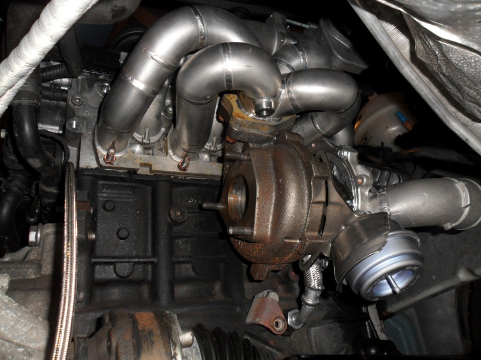

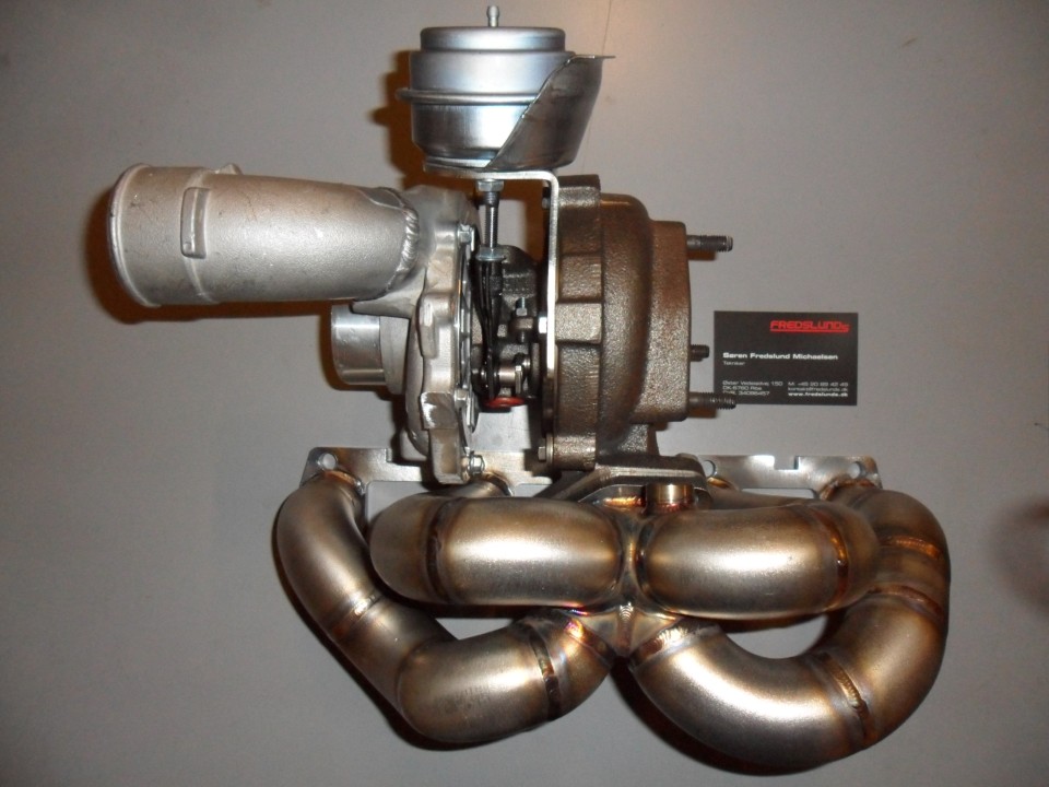

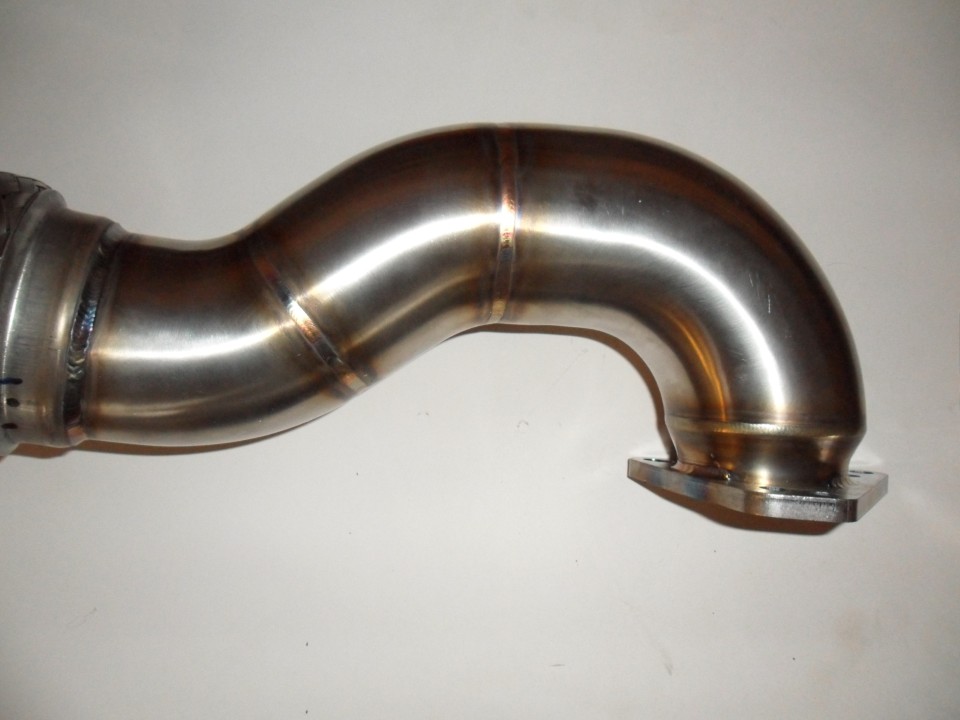

Så skal der mere power til.
Turboen her laver let over 200 hk og 500 Nm.
- Forrør.JPG (157.24 KiB) Vist 14296 gange
- Turbosæt.JPG (191.56 KiB) Vist 14296 gange

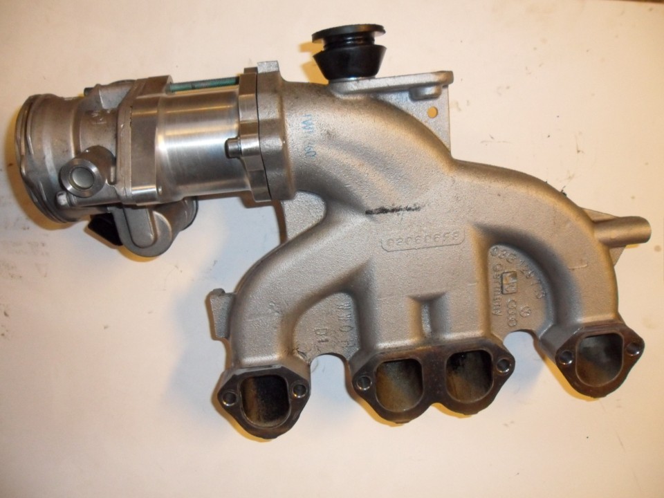

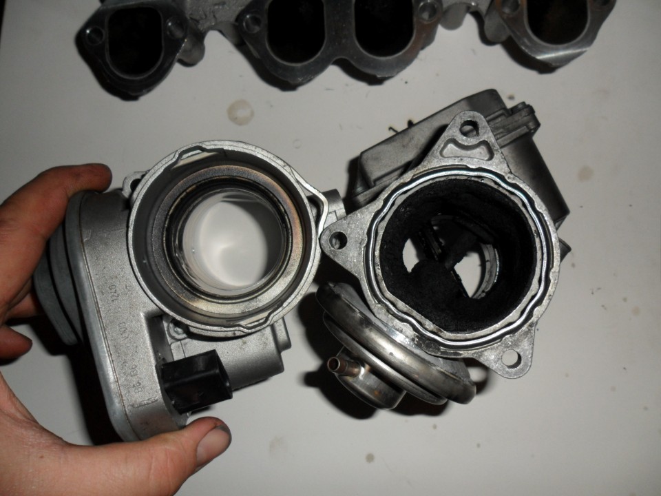

EGR ventil fjernet.
Shutterventil er blevet deaktiveret.
Begge dele for mere flow = Mere power.
- Indsugning.JPG (186.98 KiB) Vist 14290 gange
- EGR shutterventil.JPG (199.94 KiB) Vist 14290 gange

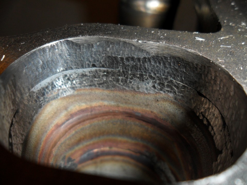

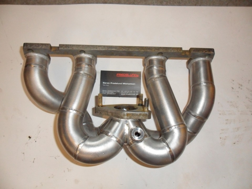

Så fik jeg afsyret manifolden og bearbejdet udstødningskanalerne.
- Rustfri manifold.JPG (178.85 KiB) Vist 14180 gange
- Manifold monteret.JPG (229.89 KiB) Vist 14180 gange
- Manifold inden.JPG (194.21 KiB) Vist 14180 gange
- Manifold efter.JPG (205.53 KiB) Vist 14180 gange
