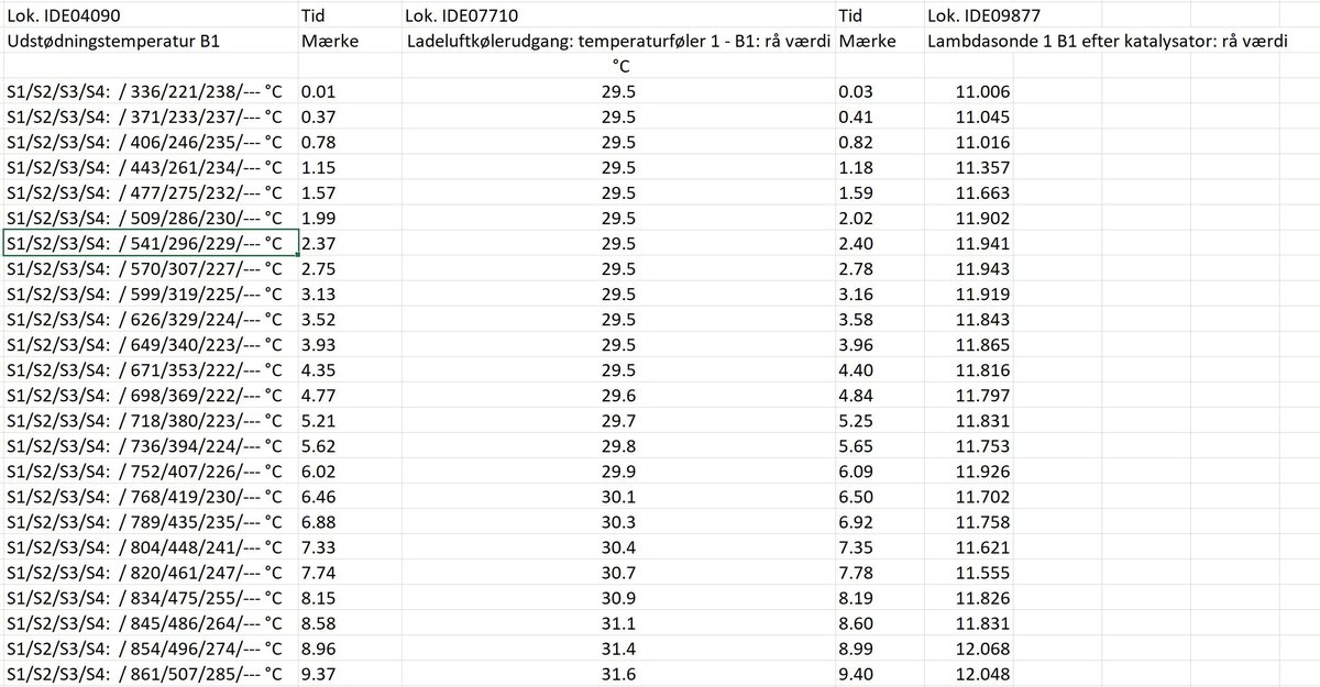

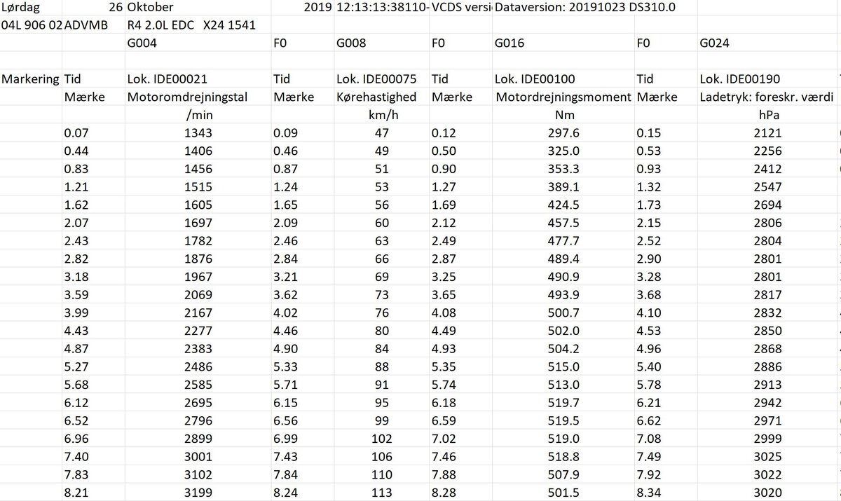

Så sker der lidt nyt på bilen. Den har nu kørt 135.000km og da Landberg har fået en Golf GTD med samme motor og gear, kom han til at nørde lidt med den i forvejen gennemarbejde fil.
Formålet har været at sænke Egt og hæve lamda, uden at miste power hvilke normalt er svært.
Pt. ser jeg reduktioner på 50-100 grader på egt, og meget bedre lambda.
Ladetryk er lavet anderledes pt den, da den ikke får ford smadder når den kan som før. Den køre lavere ladetryk op til ca, 2500 rpm hvor de hæves til samme niveau som før 2.0 bar.
Det er alligevel lykkes at få bilen til at lave mere moment ved lave rpm, og mere i midten af feltet 520nm mod 500nm før.
Den har mistet lidt power over 3000 rpm, da der nok er taget for meget fuel af, så det skal der ændres på så den først pille fuel af ved 3700-4000 rpm ca. Satser på at ramme Egt på max. 920-930 grader ved top rpm.
I og med bilen arbejder endnu mere lineært, har DSG også fået bedre arbejdsbetingelser. Den skifter mega smooth, selv med den helt hårde dsg fil.
Effekt? Pas, men 520 nm har den.

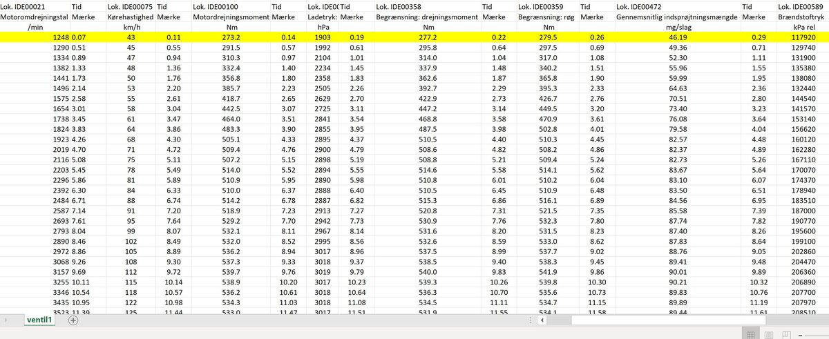

Status pt.
520nm ud til 3700+ rpm før den falder, bør give højt antal heste rent teoretisk. Varme trækker somregel ned.
Den skifter mega smooth, og har meget tidlig respons. Lambda ligger på gennemsnitligt 1.15 - 1.20 over hele skala. Egt skal der arbejdes med, ellers er alt perfekt, meget kørbar.

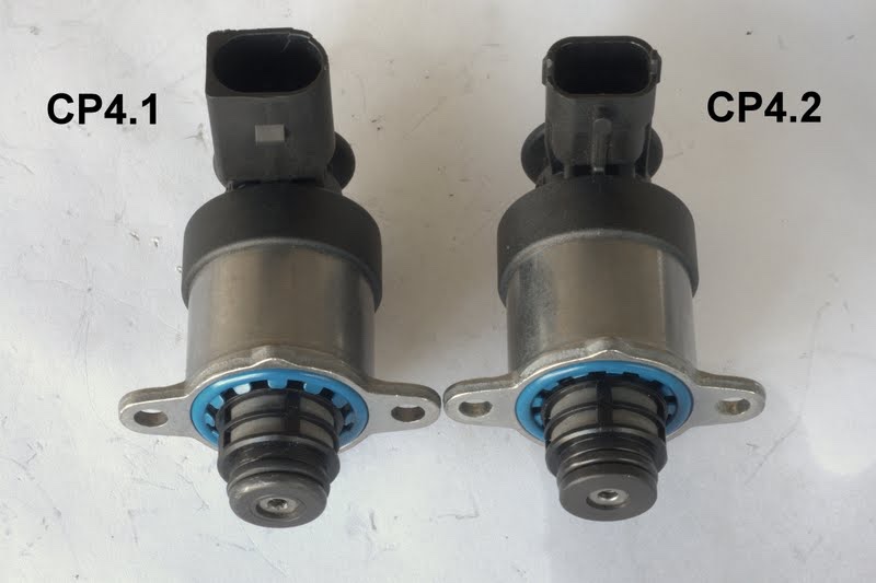

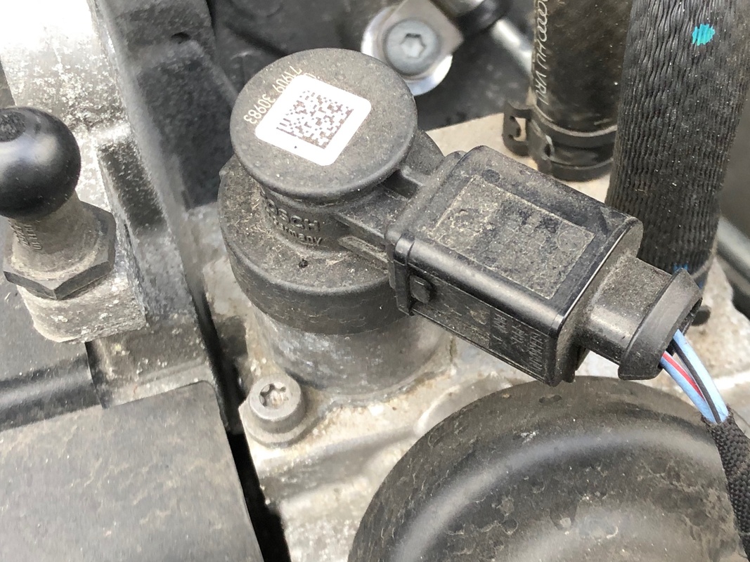

Projekt opgradering af højtrykspumpe kan snart begynde.
Fra Darksite fik jeg med min tuner et hint om via projekt tråd at commonrain systemet kan lide af dræning, ved efterspørgsel på store fuel mængder, hvilke kan bevirke at motor går i limp mode, eller i mildere tilfælde problemer med at holde dyssetryk i høje omdrejninger. Dette ser vi på 184/190 tdi motoren omkring 240hk.
Dette problem forsøger vi at løse med ny doserings ventil til højtrykspumpe. Stik skal dog modificeres før der passer oem.
Test resultater kommer i nærmere fremtid.
I praksis mener vi at brændstof drain på vores motorer føles som om man aktivere bremsen ved speederslip, når man giver fuld hammer i 3. Gear og slipper pedal i 4. Gear med 140kmt ish. Giver et godt ryk ved speederslip.

Lidt små tests bliver der lavet med nye metering valve. Ikke det helt store at mærke bag rattet, men kan dog logge 10nm mere mellem 1900-2200 rpm end før.
