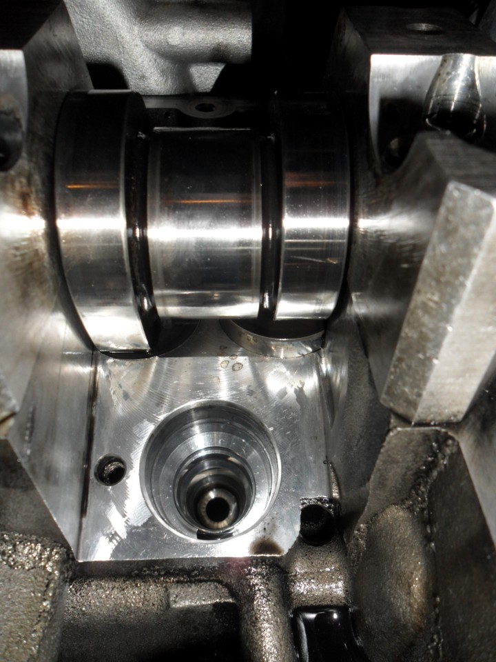

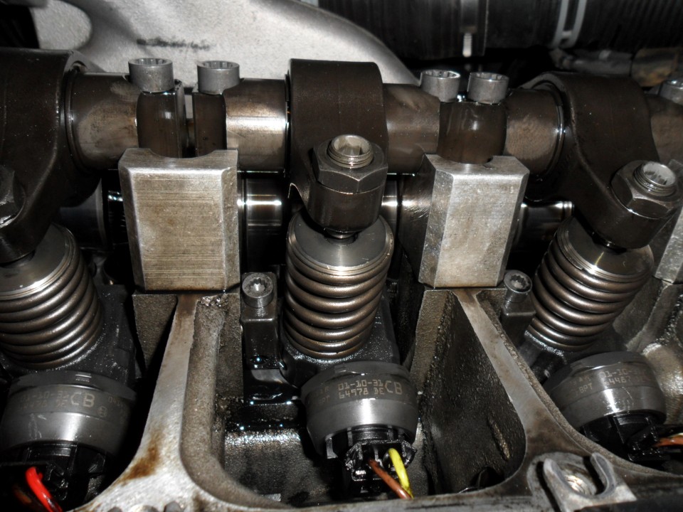

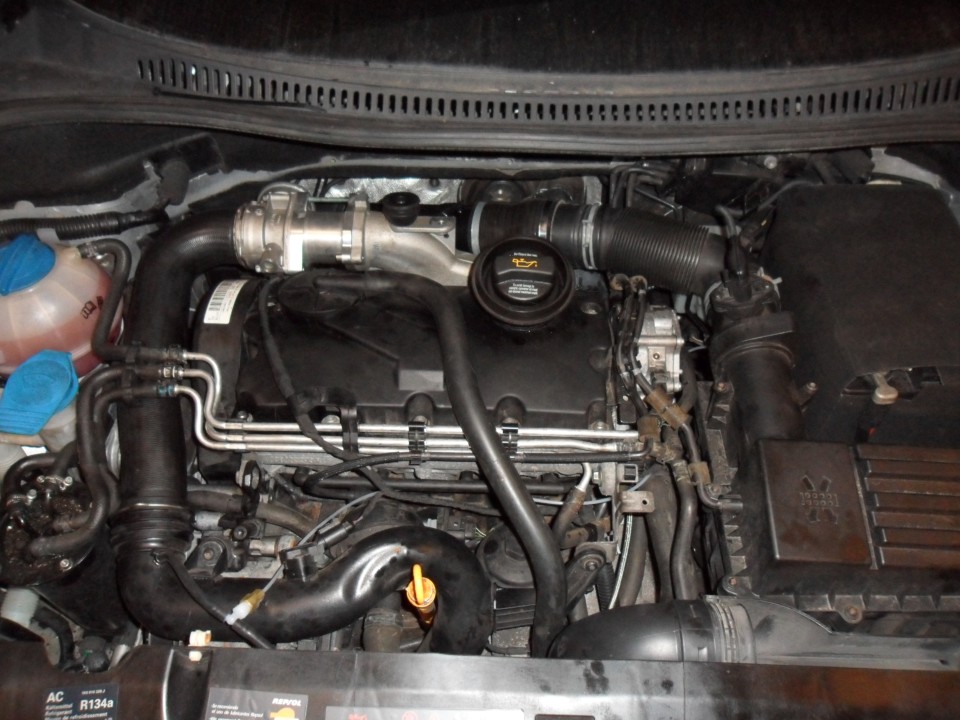

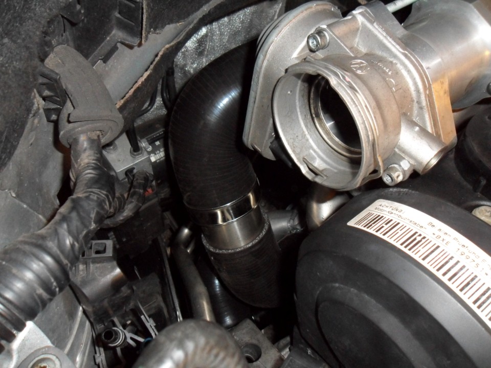

Dyserne er lige ankommet i dag og er monteret.
Den starter fint, men grundet de store dyser fatter motorstyringen ikke hva der sker så nu ruller der 30-50 omdr. i tomgang og ryger helt vildt.
Men det skal Hr. Landberg nok få styr på.
Tak til Rittersport for go service med dyserne.
Alt over 200 hk og 450 Nm.
Ellers blir jeg da ked af det.
- Motor komplet.JPG (227.09 KiB) Vist 15643 gange
- Indsugning.JPG (225.41 KiB) Vist 15643 gange
- Forrør.JPG (248.83 KiB) Vist 15643 gange
- Dyser nye.JPG (240.88 KiB) Vist 15643 gange
- dysehul.JPG (229.23 KiB) Vist 15643 gange

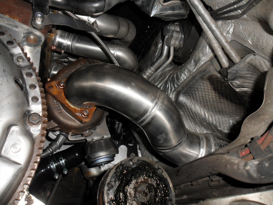

Er det kun dyser og turbo du har skiftet?
- Sorens2
- Indlæg: 9139
- Geografisk sted: Ribe DK
- Has thanked: 32 times
- Been thanked: 277 times
Re: Seat Altea 5P 2007 1.9 TDI VAN - Fredslunds Edition
Ja.
Sammen med rørføring fra turbo til intercooler.
Forrør i 3" og resten af udstødningen i 2.5".
Udstødningsmanifold er skiftet.
EGR ventilen er væk.
Lukkeklappen har fået mere flow.
Og et par småting.
Og et par småting.

hvad for nogle dyser måtte du nøjes med? siden den ruller lidt så må det næsten være størrer end ARL dyser, måske noget R783'er??
bliver spændende at se hvor meget og hvor langt den trække luften.
- Sorens2
- Indlæg: 9139
Den laver 2 bar ud til 4500 nu og ryger helt vildt.
Dyser hedder 1034 hf så vidt jeg husker.
De kan lave power nok.

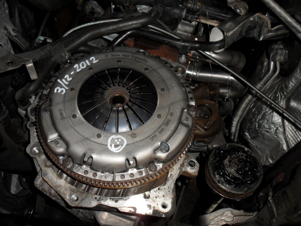

Ser sku fedt ud!
Hvad med kobling og svinghjul?
Tidligere
Golf MKVI GTI
Golf MKVI GTI
- Sorens2
- Indlæg: 9139
Kobling er en Sachs forstærket.
Svinghjul er massivt.
- Svinghjul.JPG (238.61 KiB) Vist 15141 gange
