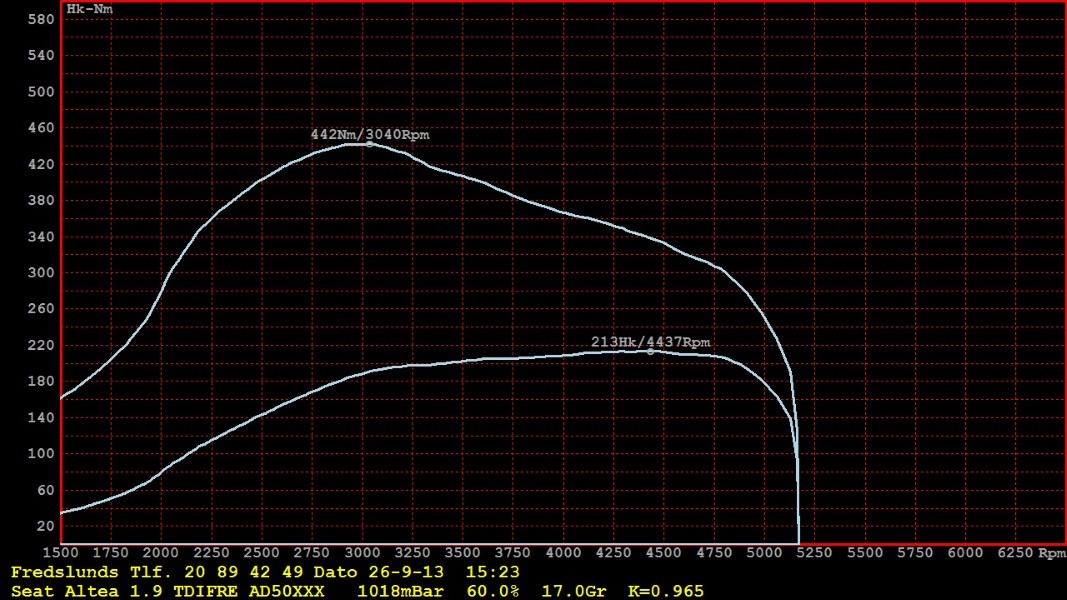

Tak for de pæne ord Kaare.
Den fik endelig sin sidste tuningsfil i onsdags oppe ved Landberg.
Når jeg lå bag den 535D hang jeg på fra 150-200 km/t.
Den har ca. 330 hk og 650 nm. BMWen altså.
Min med 213 hk og 443 nm.
Den har fået større turbo.
Racing manifold til turbo.
Større dyser.
EGR delete.
Stopspjæld modifikation. Pææænt bøvlet.
3" forrør. 2.5" udstødning.
Single mass svinghjul og stærkere kobling.
Landberg chip.
Det er lidt sært. Der er virkelig mange der tror jeg kun har chippet det og så fået 110% oveni.

Efter sidste trimning ender vi på 213 hk og 442 nm.
Der kan ikke vrides mere gennem den motor.
Højere ladetryk giver ikke mere power og mere diesel giver bare røg.
Men den går også fint nu.
Feltet er nu helt kalibreret så det viser det samme som Landberg og Rittersports.
- Altea fredslunds 213 hk final edition (Custom).jpg (179.92 KiB) Vist 11869 gange
