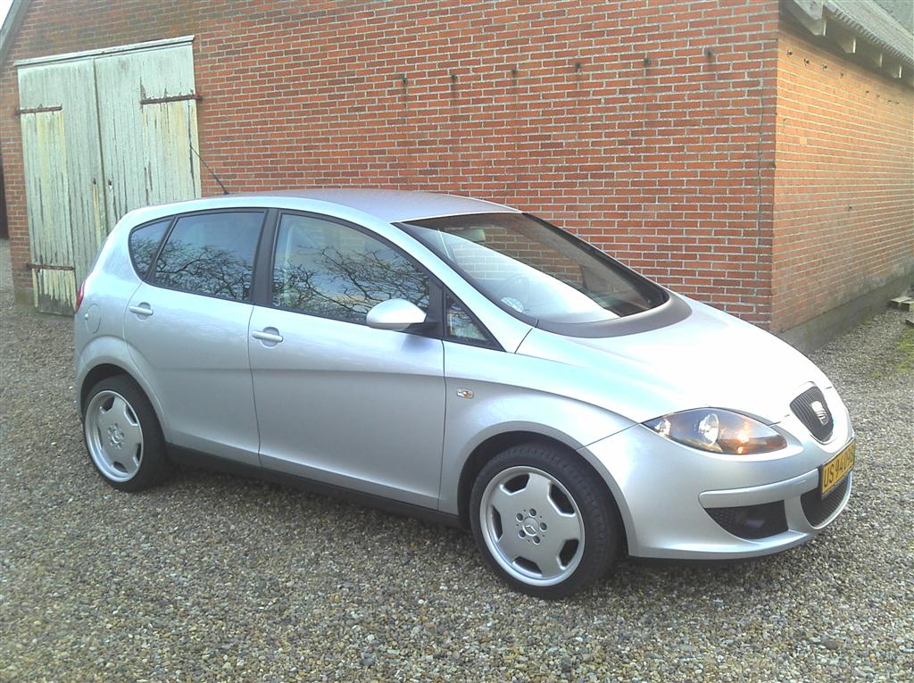

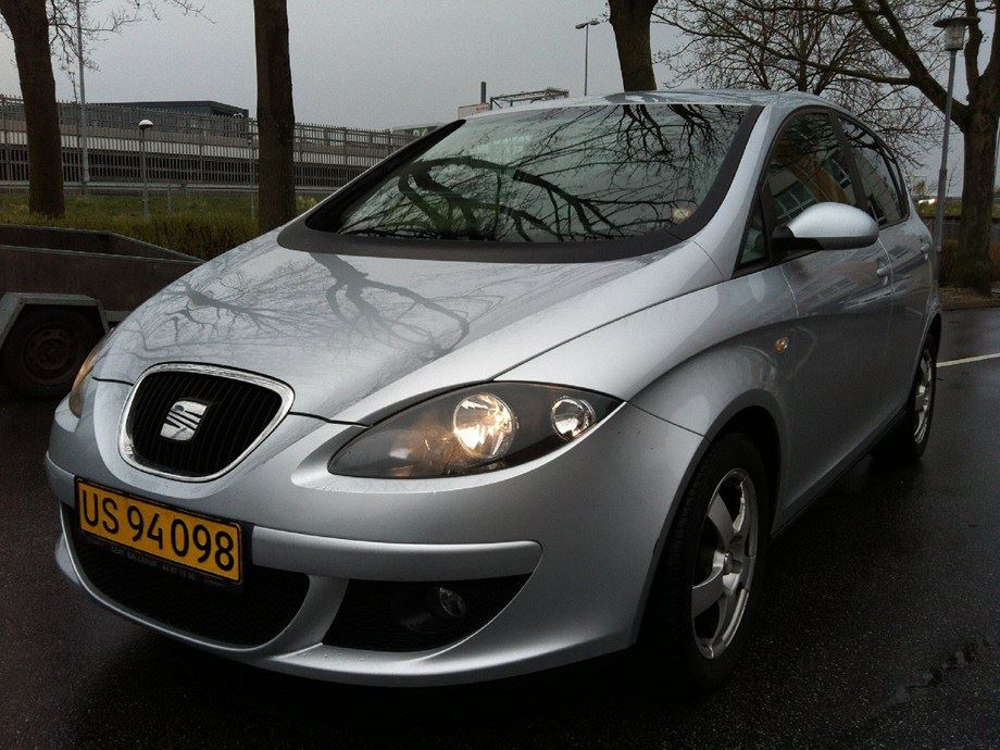

Seat Altea 5P 2007 1.9 TDI VAN - Fredslunds Edition
Seat
Altea Stylance VAN.
1.9 TDI BXE.
105 hk 250 Nm.
2006/2007.
Sølvmetal.
16" alufælge sommer og vinter.
Org. radio med MP3/AUX og bluetooth.
Aircon.
1 ejers bil med fuld servicebog. 182000 km på tælleren.
Alt dokumentation foreligger incl. detaljer omkring hvornår der er skiftet bremser, starter, tandrem, pærer, osv.
Planer:
18" AMG monoblock hjul.
Bilstein B12 sænkningsæt bestående af fjedre og dæmpere.
Singlemass svinghjul/Sachs kobling.
Short shift gearskifte med aluminium gearknop.
Indsugningskit.
Landberg chiptuning.
"RS6" udstødning.
Folieindpakning med Fredslunds reklamer og kulfiber detaljer.
Undervognsbehandling. (Til sidst).
Bilen er her som da jeg hentede den.

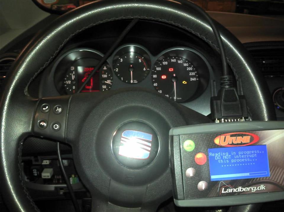

Da jeg nu har haft bilen i over 8 timer er det tid til chiptuning.
Landberg står for denne del.
Den går satme godt nu.
Virkelig velkørende med monster overskud.
Jeg forstår ikke helt hvordan man kan hive SÅ meget mere power ud af den kun med en chip.
Og det bedste: INGEN røgudvikling overhovedet ved fuld gas.
150 hk og 350 Nm @ 1.2 bars ladetryk.

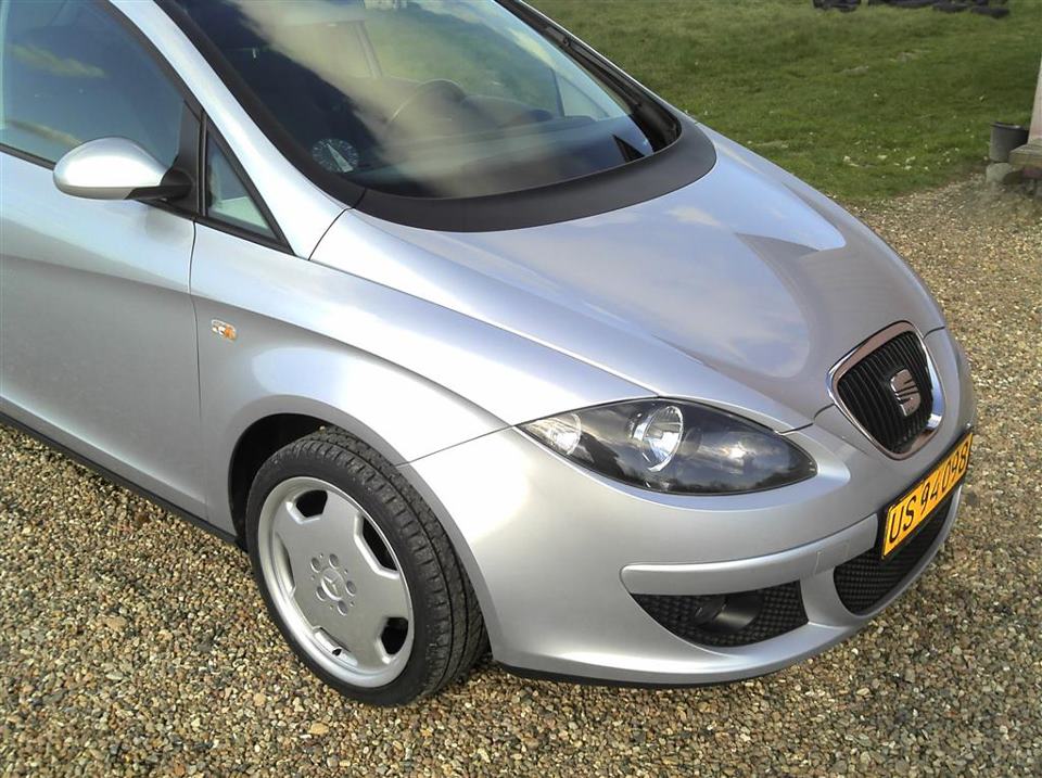

Fik hjul tilbage fra maleren.
Nu på posten godt dukke op med undervogn, svinghjul, osv.

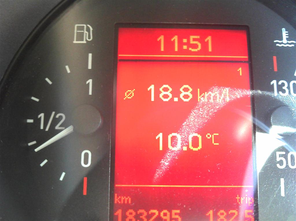

Så har man set det med.
Jeg har en bil med ret fornuftig brændstoføkonomi.

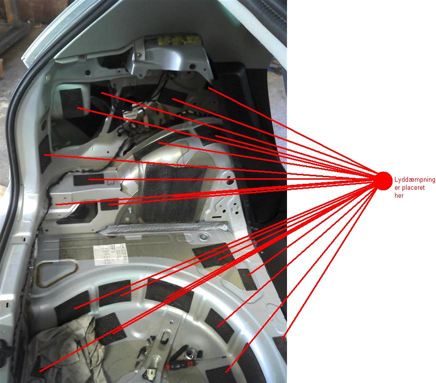

Da en varebil larmer lidt bagfra syntes jeg det ville være på sin plads med lidt støjdæmpning.

150 hk i en 1,9 TDI med 183xxx på klokken, holder det mon i længden SørenSorens2 skrev:Så har man set det med.

nu kan jeg se du viser et billed med de 18km/l men går de godt nok længere pr. liter? hvis man i såfald holder sammen kørselsmønster som man gjorde før man fik den chippet af Landberg?

Min gamle Fabia gik 17,5-18km/l original og 19-19,5 med Landberg chip ved samme kørselsmønsterMorten MMC skrev:nu kan jeg se du viser et billed med de 18km/l men går de godt nok længere pr. liter? hvis man i såfald holder sammen kørselsmønster som man gjorde før man fik den chippet af Landberg?

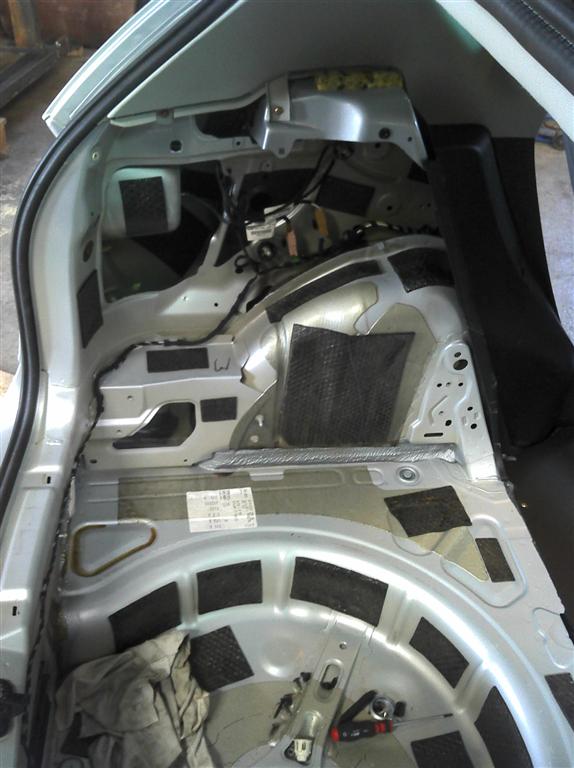

Hvordan ser lyddæmpningen ud?
- Sorens2
- Indlæg: 9139
- Geografisk sted: Ribe DK
- Has thanked: 32 times
- Been thanked: 277 times
Re: Seat Altea 5P 2007 1.9 TDI VAN - Fredslunds Edition
De sorte stykker er noget jeg har limet i.

Og hvor lang tid tog det dig at lave?aabm skrev:Hvordan ser lyddæmpningen ud?

Virker de sjatter rundt omkring?

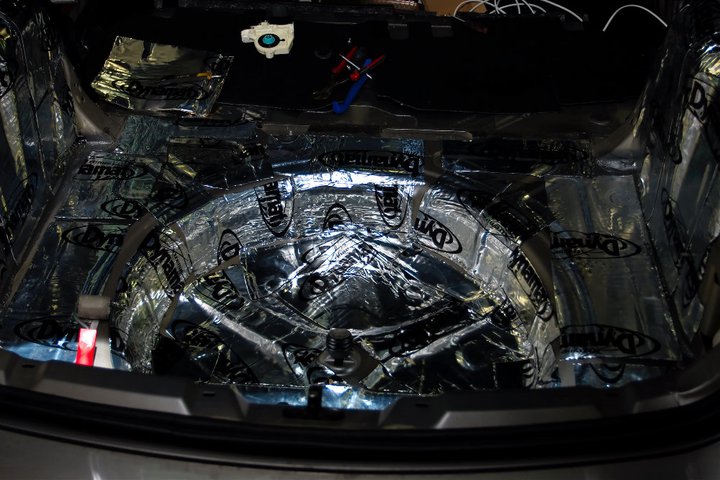

Kan stadig ikke se det ;DSorens2 skrev:De sorte stykker er noget jeg har limet i.
Søren S2
Skal da se sådan ud.! Ej spøg til side. Man bliver ret overrasket over hvor meget sådan en lille plade hjælper - bare tag én karrosseri del med og én uden, det er utroligt hvor mange vibrationer det lille stykke optager.!
- Billedet er taget fra Vagtuning.dk, håber det er iorden jeg låner billedet.

Hold da op - jeg troede det var fra fabrikken... Var der virkelig ingen ting i??Sorens2 skrev:De sorte stykker er noget jeg har limet i.
Søren S2
Men fedt de små plastre hjalp! Glæder mig til at prøve bilen - især nu hvor du siger der er god plads til sådan en fætter som mig.

Nej. Jeg har lavet så store stykker, som karrosseriet tillod mig i min Leon, med hensyn til at jeg ikke vil have kondens under pladerne. Det viste sig at det stort set var spild af tid. Det er meget vanskeligt at ligge store stykker af det tykke/grove bitumen på områder, hvor der er mange niveauforskelle, (eksempelvis i hjulbrønd) da det simpelthen er for tykt til at følge karossen ordentligt.Aagaard skrev:Virker de sjatter rundt omkring?

Husk at lime et stykke blygummi på ca. 20 x 30 cm ind i bagklappen - så lyder det ikke længere af blik, når man lukker den

Den har jeg sgu glemt.erlingvj skrev:Husk at lime et stykke blygummi på ca. 20 x 30 cm ind i bagklappen - så lyder det ikke længere af blik, når man lukker den
Det gør jeg med det samme.
Pinligt for den står jo bare åben og så tænker man ikke på den.

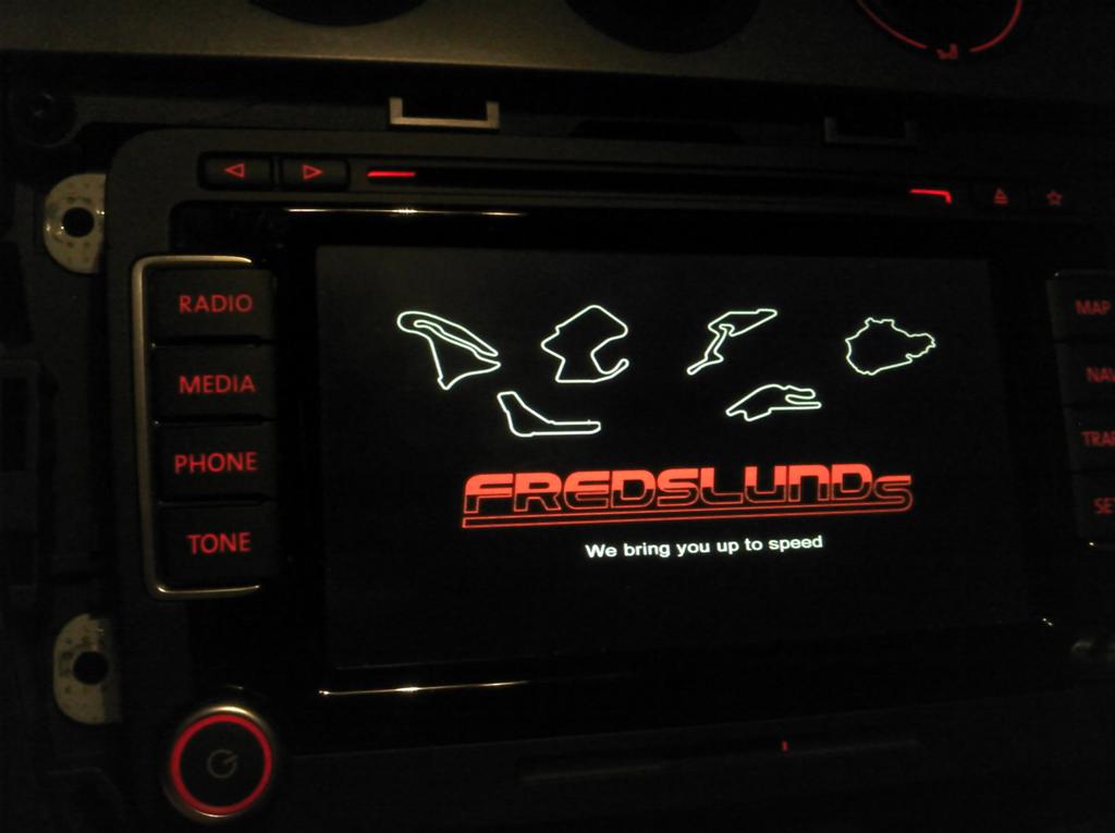

Fik sat RNS 510 i Alteaen i dag. Fed radio med info i MFA.
Men det kedelige opstartslogo fra VW var ikke lige sagen.
Så den fik et logo fra egen hylde.
