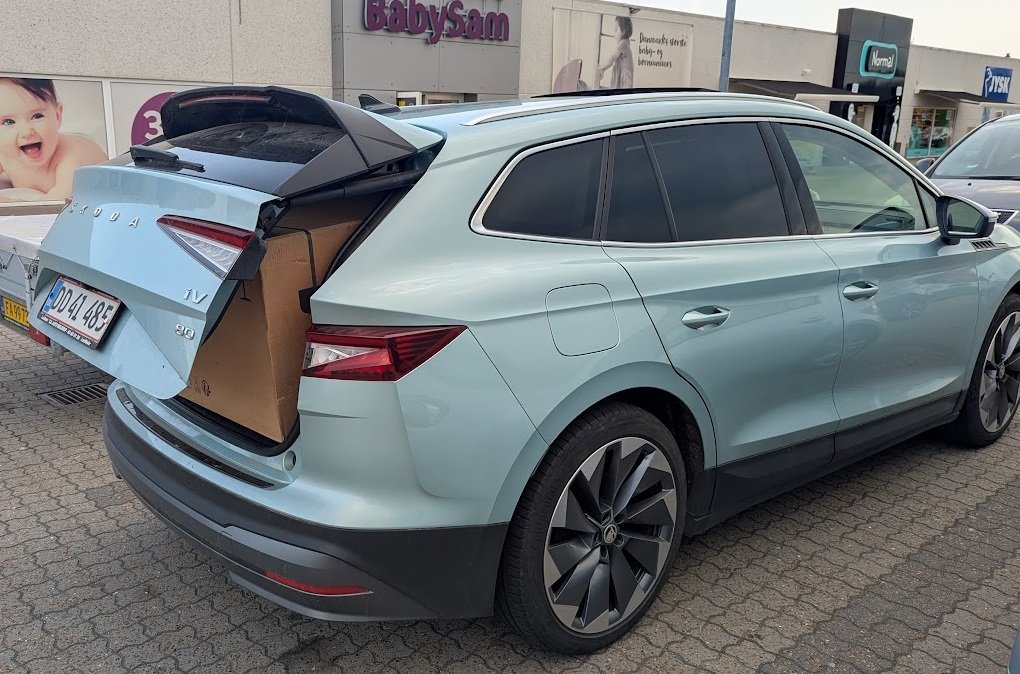

Så fik den ny bagklap, 4års service og det første periodiske syn.
Det ser umiddelbart ud til at de har ramt farven fint og ved et hurtigt check i regnen ser det også ud til den sidder pænt symmetrisk. Jeg har vist også fået skiftet motoren til bagklappen eller også har det hjulpet at smøre den igen (reklamerede over den samtidig med at jeg fik skiftet kødben i sommers - dengang smurte de den uden at jeg syntes det hjalp ret meget) Ihverfald så åbner/lukker den nu uden mislyde.
Pga skaden af bagklappen fik jeg ikke lige spurt ind til service (hvad der skulle laves eller pris) men bare bedt dem om at gøre det.
Støv og pollenfilter samt bremsevæske skiftet på 2 års interval.
Varmepumpe fået udskiftet R744 kølemiddel på 4års interval. Det var så lidt unødvendigt da den fik nu varmepumpe i juni 2023. Så kunne nok have udskudt de ~850 i 2år hvis jeg havde spurgt til det. Men med historikken in mente så nok godt med en ekstra kontrol alligevel. De 0,42 kg kølemiddel er der opgjort en CO2 afgift på. (Man skal vel være politiker for at forstå at der skal ny afgift på at udskifte gammel CO2 med ny CO2 medmindre værkstedet bare lukker den gamle CO2 ud i asmosfæren ....)
Men man kan jo også godt grine lidt af de ekstra poster der altid kommer på. Diverse materiale forbrug , miljøomkostninger og ikke mindst at tage 74,90 excl moms for at sætte en 12V lader på mens den er til service (De har ikke ladet på højspændings batteriet. (Afleveret med 74%, hentet med 61% og ikke kørt mere end forventet til prøvetur og synshal). Det poster kunne ligeså vel have været inkluderet i "Serviceeftersyn"
Men lige under 4k excl syn og der er nu kun et år og 28.000km tilbage af den generelle 5års garanti.
Nå ja, så fravalgte jeg at få et nyt dækkit i. Jeg har aldrig brugt det på en bil men fra mc ved jeg det er noget forfærdeligt gratværk. Indtil videre har jeg også kunnet håndtere punkteringer ved at få bragt et et andet hjul frem (sommerhjul om vinteren og omvendt) men skulle jeg punktere langt fra hjemmet og hjælp er der jo så en risiko for at få behov for vejhælp for at komme videre.

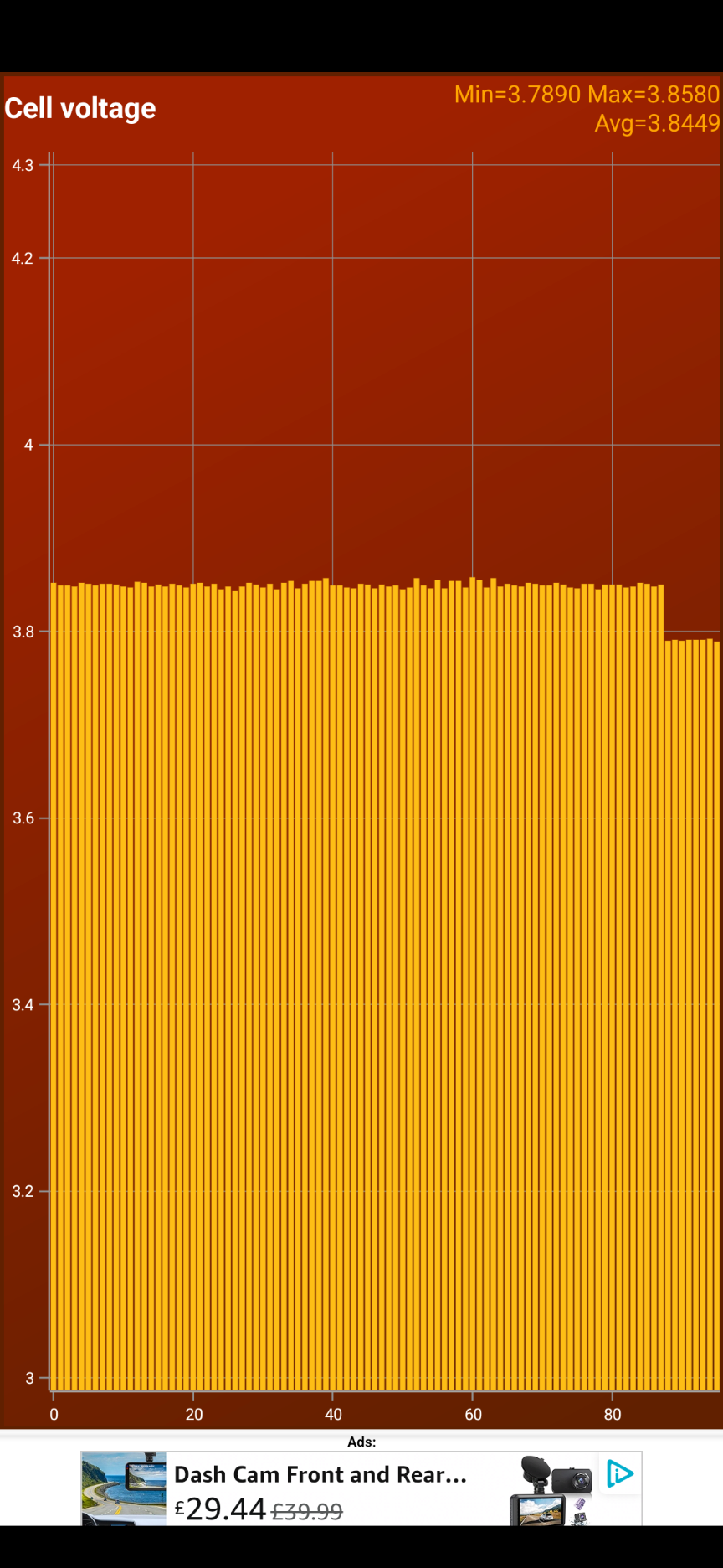

Bilen er produceret og indregistreret i 2020 og har kørt 77000km.
Den smed fejlen "Elektrisk system fungerer ikke korrekt, Kontakt værkstedet" efter at have stået nogle dage i ned til 20 graders frost i Norge mellem jul og nytår." Fejlen var kun gul og der var ikke noget at mærke på bilen - hverken på en dagtur i dybfryseren, på turen hjem eller i mellemtiden. Det kan dog godt have influeret på langsom DC ladning i kulden.
Vel hjemme i Danmark var jeg omkring det sædvanlige skoda værksted hvor de satte en tester på og gav beskeden om batterimodul bytte. De var dog udfordret på bemandingen til elarbejde (lang ventetid) så det blev istedet et andet Skoda Værkted der fik opgaven. Det var 6 januar jeg fik den booket ind til 29-30 januar så også noget ventetid der.
Jeg havde også selv udlæst via ODB2 men det blev jeg ikke klogere af ...
Fejlen var ikke særligt informativ og jeg kunne ikke se forskel på batterispændinger over 1.5 mV men den opdaterer jo meget langsomt når man kører så derfor kan forskellen jo godt være større under drift.
På skemaet over det udførte arbejde (uden priser) var 154 bolte og møtrikker samt 9 nitter. Dertil pakninger, kølepastasta etc. Der var også noget med en indækning/pakning der var en aktion på som de så på ved samme lejighed
Jeg er glad for garantien på min bil - men kan godt være nervøs ved hvad den kommer til at koste i drift når først den 5års generelle garanti og de 8år/150.000km på batteriet udløber. Forhåbenligt er alle børnesygsomme luget ud inden da.

Det positive i historien er vel at battery styringen har temmelig godt styr på performance af de enkelt celler/moduler og flager en warning inden man som bruger kan mærke noget på bilen.
Og som sagt så kom warning'en ved "boot"/start af bilen efter at den havde holdt en "dybfryser" i nogle dage ved 80% SOC hvor batteriet derfor også var de her -15 til -20grader. Jeg havde desværre ikke nogen odb2 dongle med på ferie og da jeg var hjemme igen kunne jeg ikke se nogen betydende forskel på spændingerne.
Udlæst med ODBeleven 11/1
8C Battery Energy Module
P0BBD00 - Hybrid Battery Pack Voltage Variation Exceeded Limit
static
Det rigtig sjove var så at der onsdag aften kom en lille OTA opdatering (noget med opdatering af p betaling etc) der ville træde i kraft næste gang bilen blev startet. Så da jeg startede den torsdag morgen for at køre på værsktedet var fejlen væk....Den havde ellers været der fra 29 december til 28 januar.... Heldigvis har de så kunnet måle en fejl og skiftet et modul alligevel. Forventede halvt at de ville ringe efter 1/2 time og sige at alt var godt og de ikke kunne se nogen fejl....

Men de 8 års batteri garanti dækker vel sådan et modul - right?
majland
Indlæg: 1750
Tilmeldt: 17. mar 2011, 14:44
Has thanked: 115 times
Been thanked: 464 times
Re: 2021 Skoda Enyaq 80 iV Plus
Indlæg af majland » 1. feb 2025, 09:22
Yep - batteriet er dækket i 8 år.
Det nye modul skal så lige balanceres.
(Screenshot taget fra telefonen i henholdsvis høj og bred format)
2025-01-31_nyt modul12.png (309.98 KiB) Vist 48175 gange

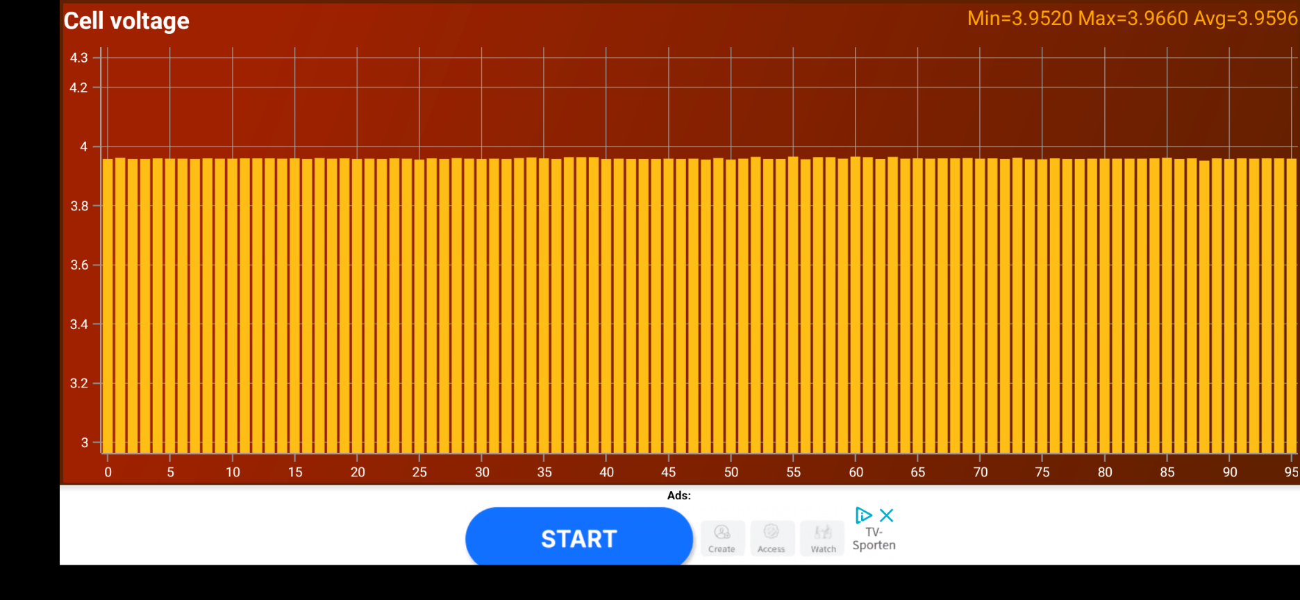

Btw er spændingen på det nye modul nu balanceret så det svarer til de øvrige. Har været ladet til 100% to gange og også næsten i bund til ~5%

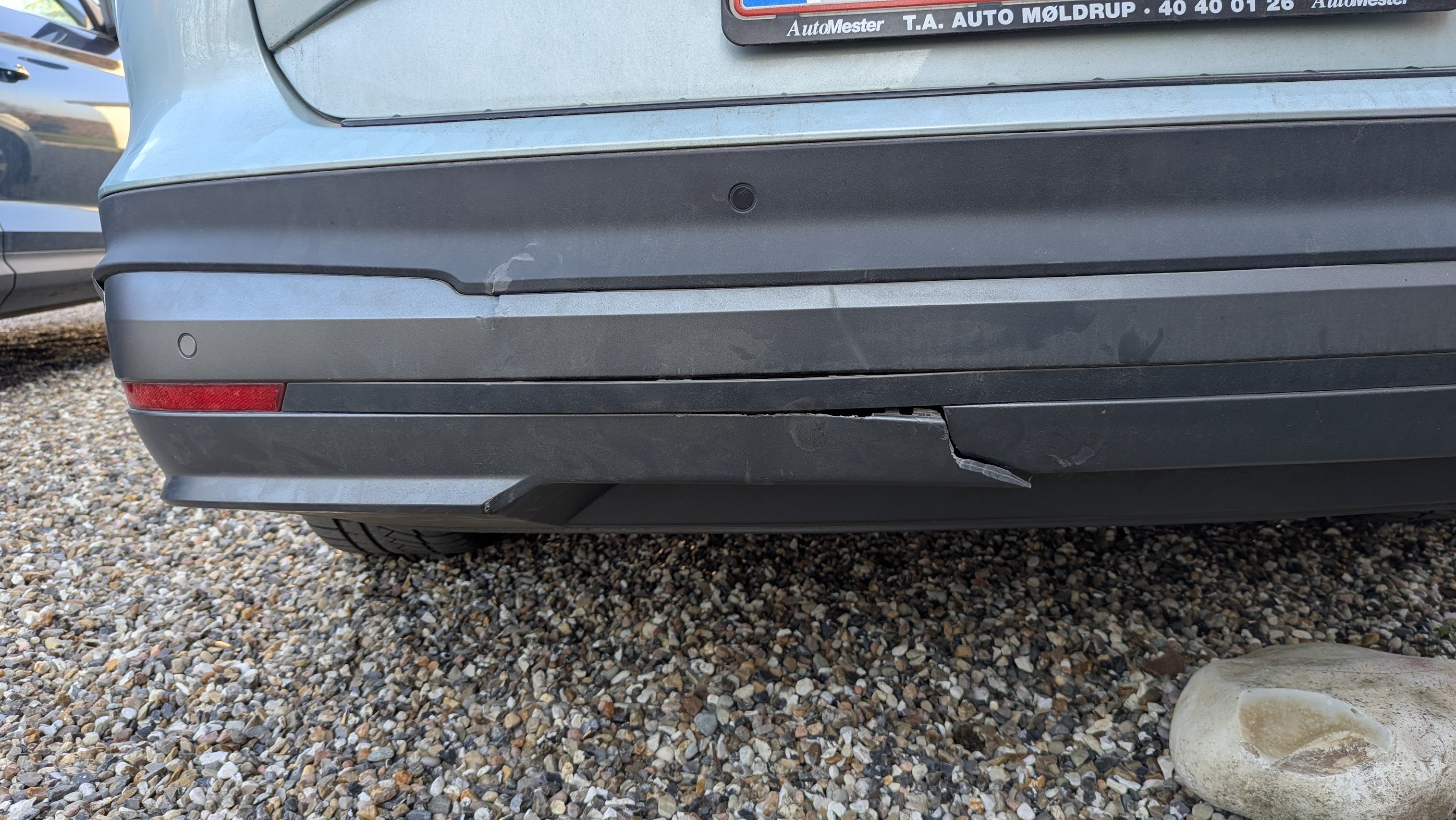

Jeg har fået ny kofanger bagpå
Den korte udgave er HVIS du ikke har hægtet campingvognen korrekt på og der så pludseligt er noget bagude der lyder grimt skal man ikke slippe speederen. For så er der en mulighed for at en campingvogn der er hoppet af krogen indhenter en og maser trækkrog og bremse arm inden under bilen. Når du så opdager hvad der er ved at ske og give lidt gas igen kan bremsewiren ikke aktivere bremsen da håndbremsen jo er mast nede af bilen og flår kofangeren af.... Jeg aner stadigvæk ikke hvordan det lykkedes mig ikke at hægte den korrekt på... Træghed/ir efter en vinteropbevaring udendørs og dårligt syn ? Det var mig selv der hægtede campingvognen på kontrollerded det
Heldligvis ikke nogen skader bagved og ramte heller ikke min nye bagklap (fra december 2024) Men det tog lige en dag ekstra på værkstedet da en del af den nu kommer ulakeret fra fabrikken hvor den plejede at komme i den rigtige farve .... Ved ikke om værksteder fik tørret den ekstra malingsregning af på forsikringen eller de selv åd den....

Jeg havde i situationen for travlt med at skige min frustration ud over markerne og standse ulykken inden den ubremsede campingvogn tog på ny udflugter.... Det var slut marts, så er kølet af inden jeg skrev herinde ....
Den underste del af kofangeren hang bagud i 90 grader til dens vante plads. og ledningen flået af den ene p sensor
Jeg var så istandt til at klikke noget af det på plads igen og få fastgøre resten med et par stiber gaffa tape. Så hægtede jeg campingvognen på igen og kørte den frem til forårsplads vi har den stående på nu
Tror ikke de har skiftet noget af det "Arctic Silver" men kofangeren ser ud til at have 3 farver og har ikke lige set om den også er i 3 stykker hvoraf en så skulle males. SKulle måske have bedt om den i neo orange så campingvognen bedre kan se at holde afstand ....

Det var på vejen - men kun få hundrede meter hjemmefra. Ved første lidt kraftige acceleration opad bakke....
Så der spærrede jeg vel så vejen i 15-20 minutter til jeg havde fået lappet trækkeren og hægtet campingvognen på igen. Heldigvis var der meget lidt trafik og dem der måtte vende rundt havde kun få km omvej.....
Billederne er først taget efter at vi var hjemme igen.

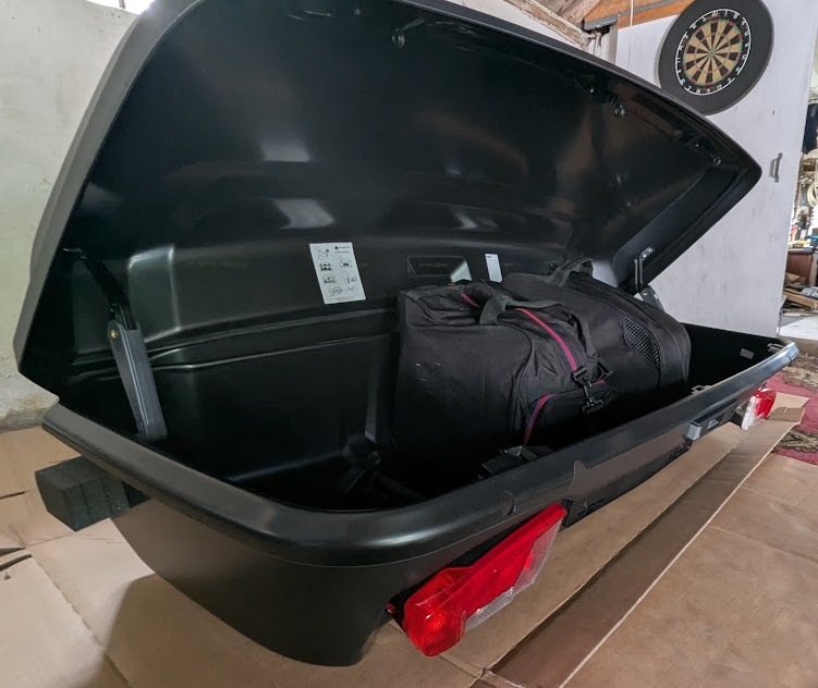

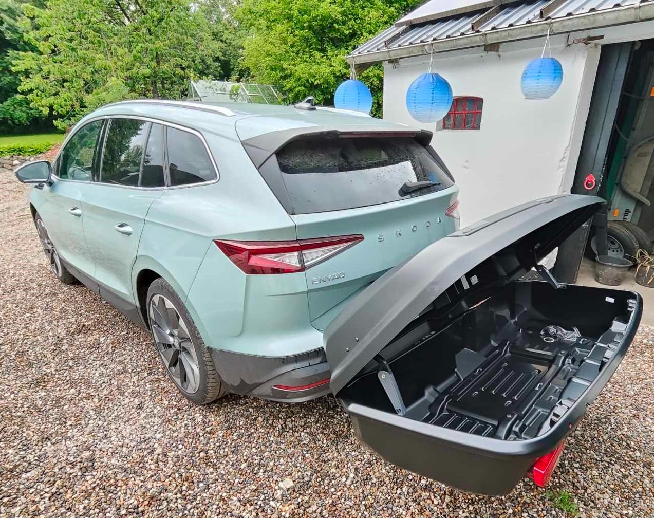

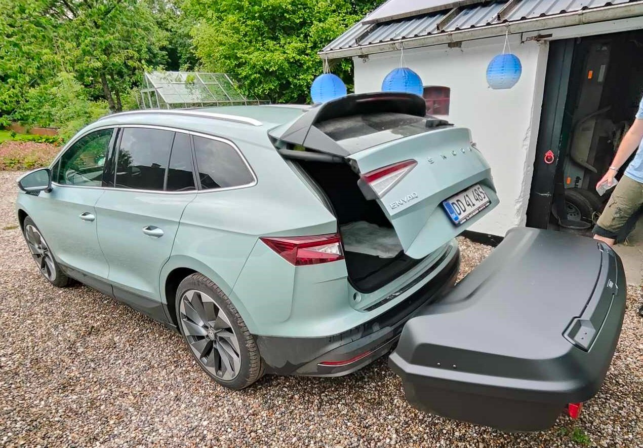

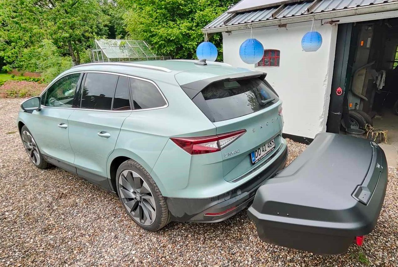

Sidste vinter havde vi lånt en blød/sammenklappelig Thule bagboks til en vinterferie.
Med 5 par støvler str 46-47 plus fruens noget mindre var der ikke plads nok når vi også havde 2 par ski og 2 store snowboards med (Drengene havde både snowboard og skistøvler med - men kun boards og ikke ski med).
Den passede til et bestemt Thule cykelstativ (XT hvis jeg husker rigtigt) men hverken jeg eller ejer har et sådan så det var lidt fusk at montere den på et andet Thule stativ. Lynlåsen på sådan en bagboks er lidt bøvlet i kulden så vi har kigget lidt efter faste bokse. Thule laver også en med integreret base Thule Onto 2
Generelt har jeg været rigtigt godt tilfreds med Thule og har en del (cykelstativer, tagboks, lastholdere) så Thule Arcos L var oplagt men har også andre som MFT BackBox hvor man kan få udskiftelige ender så der også kan være ski deri - Men online kan jeg ikke finde størrelsen på de udskæringer og dermed ikke om der ville være plads til brede snowboards deri. 26/5 Oprettede en ticket hos dem og spurgte til målene der manglede i deres tekniske specs og de har endnu ikke svaret .... (Der står kun hvor lange ski der understøttes)
Så da fruen så at Thansen havde Arcos L på tilbud slog vi til og jeg hentede den idag da jeg alligevel var igennem Viborg (De ville have 299,- for levering - og så ville jeg risikere at skulle være hjemme en hel dag for at tage imod)
Plan A var at putte den i bilen
Plan B ville være at montere den på trækkrogen - men viste ikke hvor meget der skulle samles ...
Thansen medarbejder var noget skeptisk for min Plan A :-)
Men kassen med boksen kunne lige præcis skubbes ind - intet tiloves sideværts. Stativet måtte jeg dog pakke ud da den ikke kunne komme ind på passagersædet i kassen.
Så det må vel være en Plan A-B
Der er god plads til at støvle taske kan sættes i på række og der er også nogtet luft over.
Men det er meget nemt at montere boksen på stativet. Der er 2 styretappe og så skal der bare skrues to bolte i og der er endda en 6mm hex nøgle med. Så Plan B havde ikke været mere besværlig og Thansen kunne så have fået alt pappet retur .... (Har engang købt tagboks hos dem hvor de fik pappet alt retur)
+ Lukke mekaniskmen er ganske gedigen og den låse hele 3 steder
+ Adgang til bagagerum uden at skulle tippe boksen
+ 400 liter er meget men der er god plads
- med 140 x 50 x 44 er der hverken plads til boards eller ski
- Faste tabs til nummerpladen sidder foroven. På de andre bruger jeg de faste nederst pplus velcro så det er hurtigt at sætte den rette nummerplade på.
- Frihøjden over store bump og op/nedkørsler skal der nok tænkes over når først bilen er lastet
6. FrigrangBagklap.jpg (287.7 KiB) Vist 47475 gange

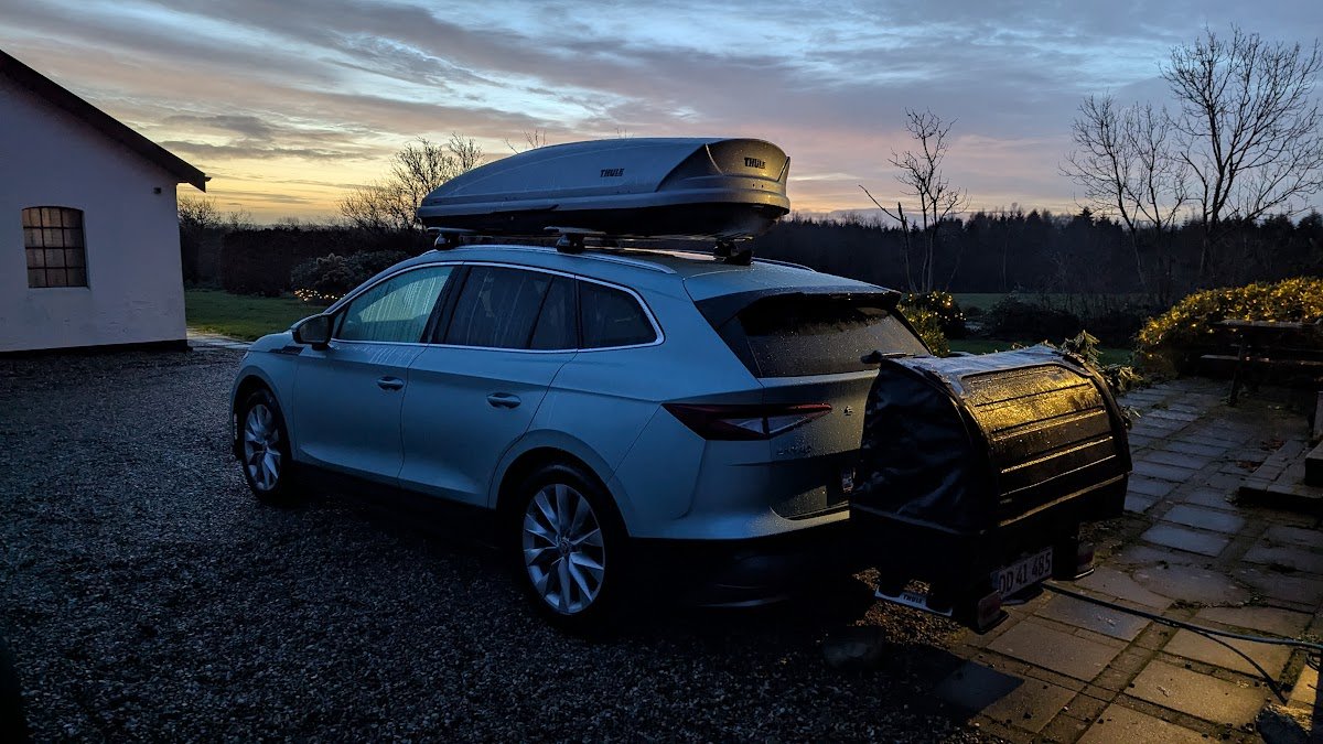

Så nu har vi ihvertfald plads nok til 4 - Tagboksen er en Thule Motion 900 på 630 liter. Så over 1000 liter ekstra bagageplads uden på bilen. Kan selvfølgelig ikke fyldes med tunge ting men udstyr til vinterferie fylder jo voldsomt og vejer ikke nødvendigvis ret meget. F.eks hjelme.

Indlæg af Nicklossi » 2. jun 2025, 10:09
Den stikker godt nok langt bagud 🫣
Hvor meget længere bliver bilen med den på?
Det ser ud til at være en god kraftig kvalitet dog :)
majland
Indlæg: 1750
Indlæg af majland » 2. jun 2025, 10:43
Ca 90-95 cm - Målte den ikke på bilen
Udvendige mål på boxen 171 x 78 x 54 cm
Indvendige mål 140 x 50 x 44 cm
Størrelse medium har samme dybde men blot ikke så bred (Indvendige mål 115 x 50 x 44 cm) og må laste de samme 50kg
Enyaq'en er 4648 mm lang og Kodiaq'en 4758 mm så begge er under 6meter med boksen hvilket er vigtigt i forhold til mange færger/broer.
Molslinien tager dog ekstra for en bagaeboks eller noget på taget selvom man holder sig indenfor de mål der står på billetten. F.eks er min citigo med cykelstativ kortere end min gamle superb men koster alligevel ekstra ...
