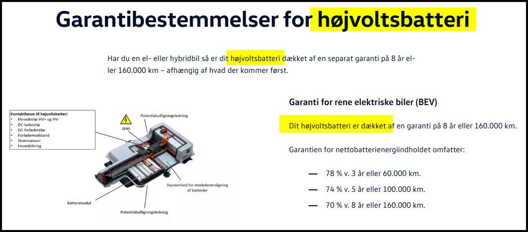

Jeg tror helt sikkert sagtens der kan være forskelle, afhængig af hvilket marked der er tale om.
For DK's vedkommende er ordlyden i teksten dog ganske entydig.
Der tales specifikt kun om HV-batteriet .. og så mener jeg man må antage at alt der ikke er nævnt, heller ikke er omfattet.

Jeg gik også lige lidt tilbage i tiden med https://web.archive.org/web/20210121085 ... ce/garanti
og der står også kun "8 års / 160.000 km garanti på højvoltsbatterier"
Så i DK har der aldrig været udvidet garanti for drivlinien.

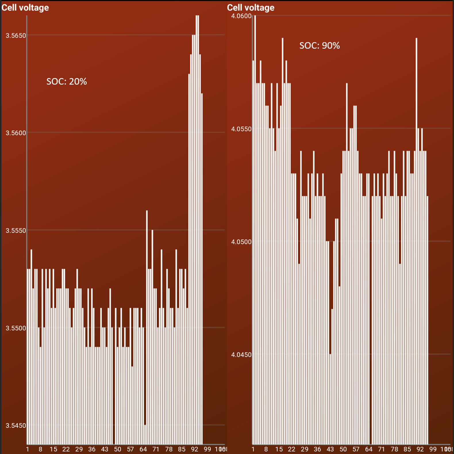

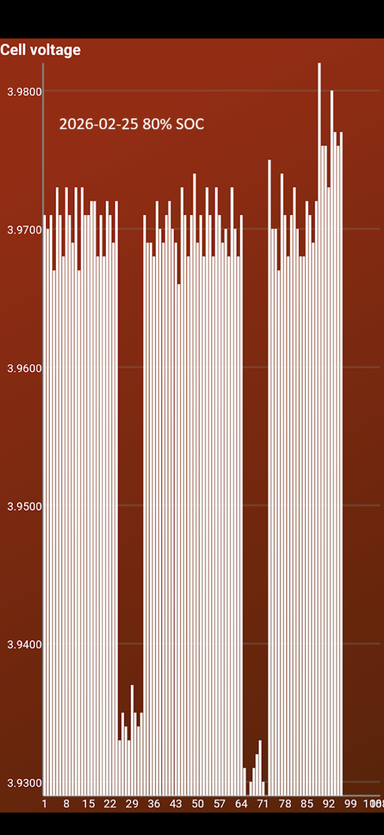

I tirsdags var bilen så hos Skoda for at få udlæst fejl på batteriet (og SOS modulet også kommet så jeg kunne få det monteret)
De fik også lige et print af spændinger ved lav og høj SOC med (vedhæftet her). Længst til højre er det modul 12 som jeg fik skiftet i starten af 2025
Med skoda tester på var det andet modul med stor spændingsforskel stadig indenfor specs. Men de vendte tilbage onsdag med at de havde fået lov at skifte det også på garantien
Så nu er den booket ind til 2 nye moduler en dag i uge 8.
- Batteriet med 77/82kWh består af 12 moduler.
- I hvert modul er der 24 flade batteri celler (pouches).
- 3 celler sidder sammen for en spændingsmåling. Så der er 96 målinger i alt i en batteripakke

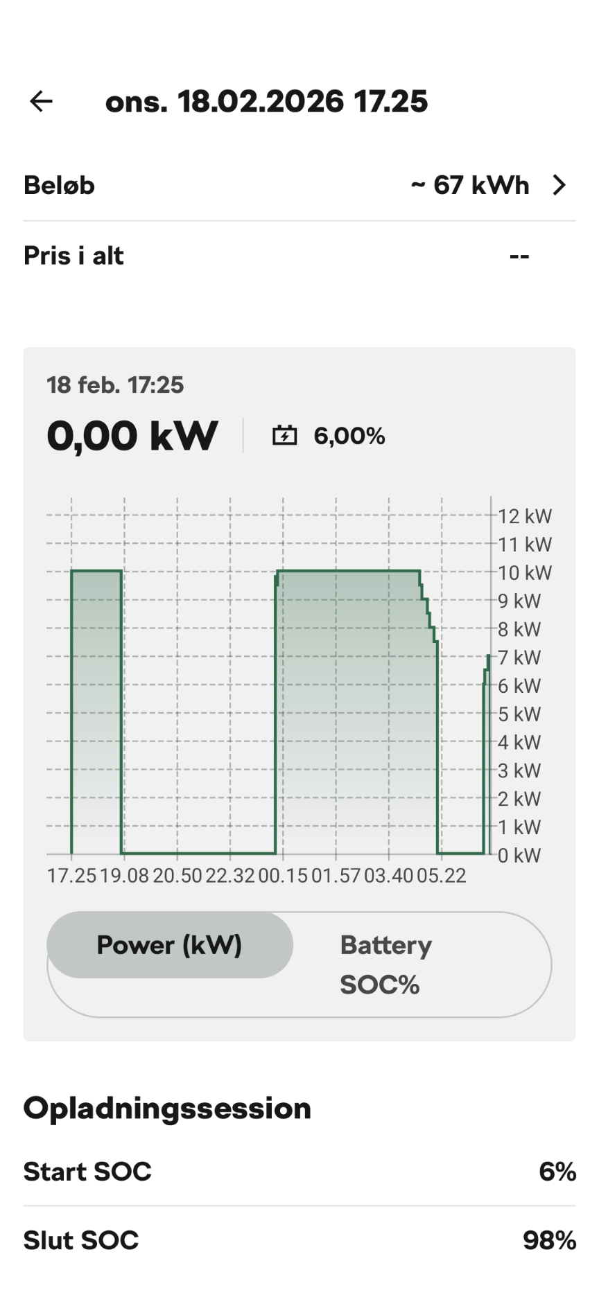

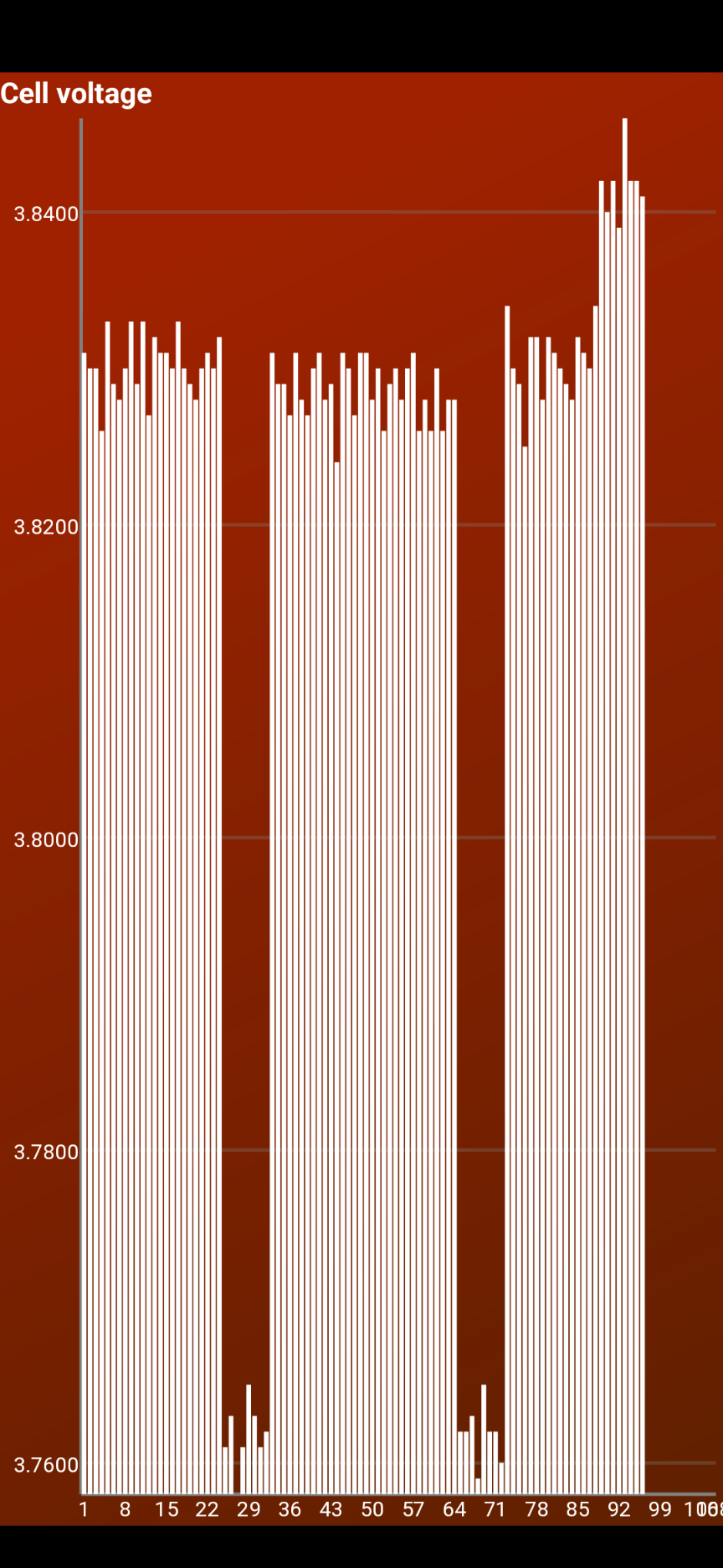

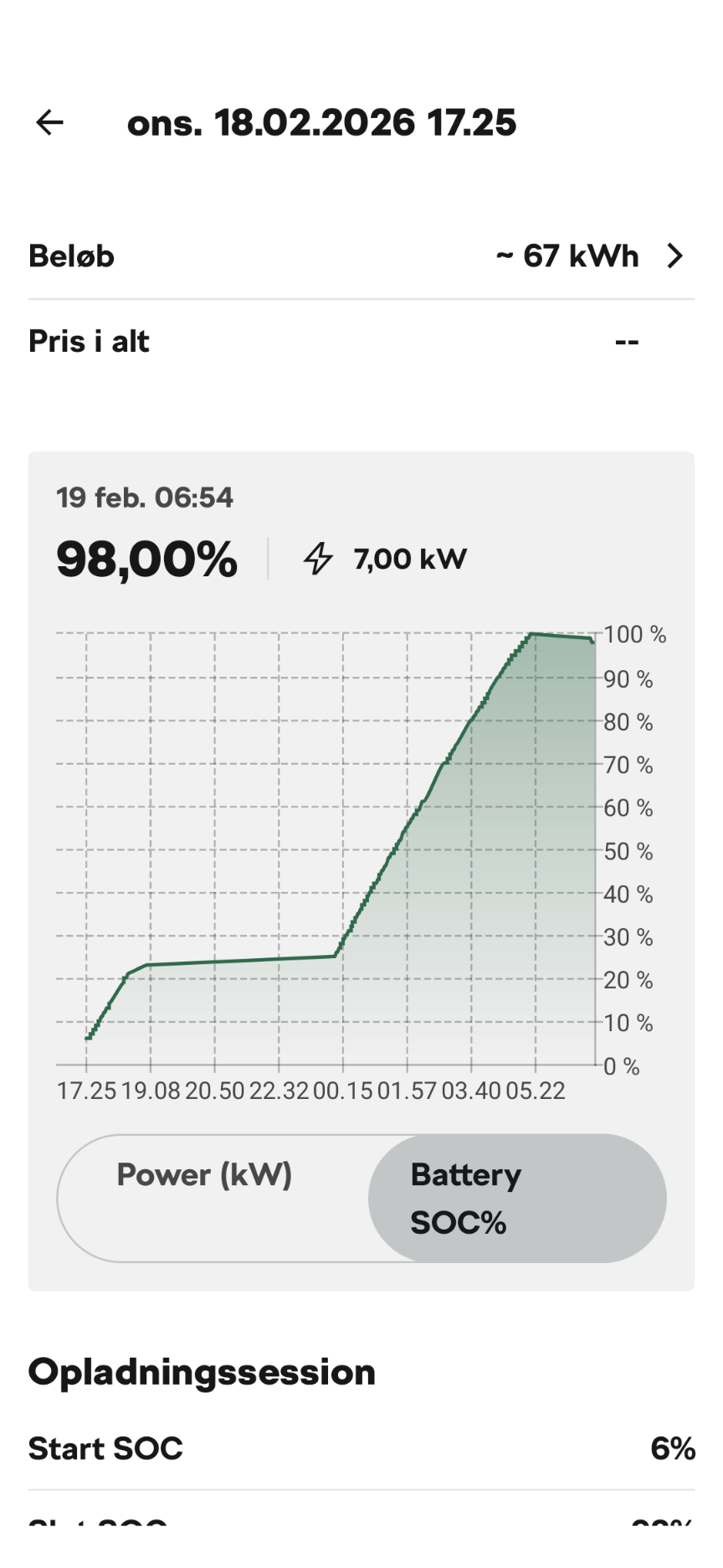

Så fik den 2 nye batteri moduler. Bilen kørt ned til ~20% SOC før udskiftning. Blev hentet ved lukketid og vel hjemme blev den ladet fra 6% til 20% med det samme (på trods af elprisen) og så resten i løbet af natten
Der er kommet ladekurver direkte i Skoda App'en
Laderen har registereret et forbrug på 68,6kWh
Men lidt sjovt at den er faldet fra 100% til 98% lige inden afgang - Må næsten være pga balancering af modulerne.
Her fredag eftermiddag er både jeg og bilen hjemme og jeg var da lige nysggerig. Det er tydeligt at de nye moduler ikke er balancerede med de gamle endnu. Så det samme mønster da jeg fik skifte et modul sidste år hvor det nye modul også lå mere 0,1V under de øvrige da jeg kiggede første gang.

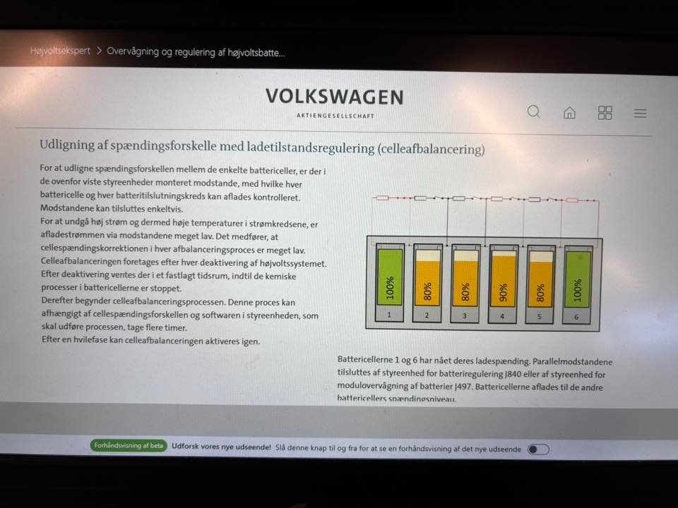

Jeg er ikke ret skarp på batteri- og BMS teori, så beklager hvis det er åbenlyst det jeg spørger om.
Skal nye batterier/celler lige vækkes til live og "køres til", før de yder hvad de skal?
Er det et problem at have nye celler blandt ældre celler?

SOC skal være nede omkring 20% og så passer spændingen nogenlunde med et nyt batteri.
Derefter skal bilen så balancere det selv. Albert Riishøj (mekaniker hos vw) postede dette billede i Skoda ENYAQ Danmark
Han skrev efter at have læst op på på det at der må være 200mV mellem de gamle og nye moduler. Samtidigtg må der kun være 20mV mellem spændinger i et modul eller så melder den fejl.
Nu er der gået en uge. Bilen har ikke været på langtur men er blot hold sjatladet tilbage til 80% SOC og her udløst efter den har nogle timer idag ved 80%. Det går ikke stærkt med at få udlignet spændingen - nu ca 35-40mV til de gamle moduler hvor den var ~70mV for en uge siden.
Bilen skulle forsøge at få både celler og moduler indenfor 20mV. Det et år gamle modul og de ældre ligger også indefor dette. Det er kun de 2nyeste der ikke er der endnu.
Btw gætter den på 71.7kWh (max energy content of the traction battery)

Så er der gået ~3400km og 50dage
Nu viser spændingerne tydeligt at de nye moduler har højere spænding end de gamle. Modulet helt til højre er det som blev skiftet sidste år.
Ved ikke helt om jeg skal håbe på fejl på de sidste 9 inden batterigarantien udløber eller bare håber at de 3 med fejl var det og de andre holder "længe"
PS har ikke fået gjort noget ved front kameraet endnu - Det er periodisk og dødt mere end 90% af tiden. Til gengæld har jeg nu også haft bag kameraet til at fejle.... (Side kameraerne i spejlene har 7-9-13 ikke vist issues endnu)
