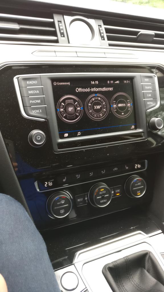

Re: Skoda Superb Combi 2.0 TSI 4x4 Style - en ulv i fåreklæd
Indlæg af Roeden » 10. jun 2017, 08:58
Har lige aktiveret det på min også nu, så tror også det virker på alle.
Gjorde det på passaten for et par uger siden, der virker det også :)
Må lige se om man kan kode det speeder respons, ville være lækkert!
