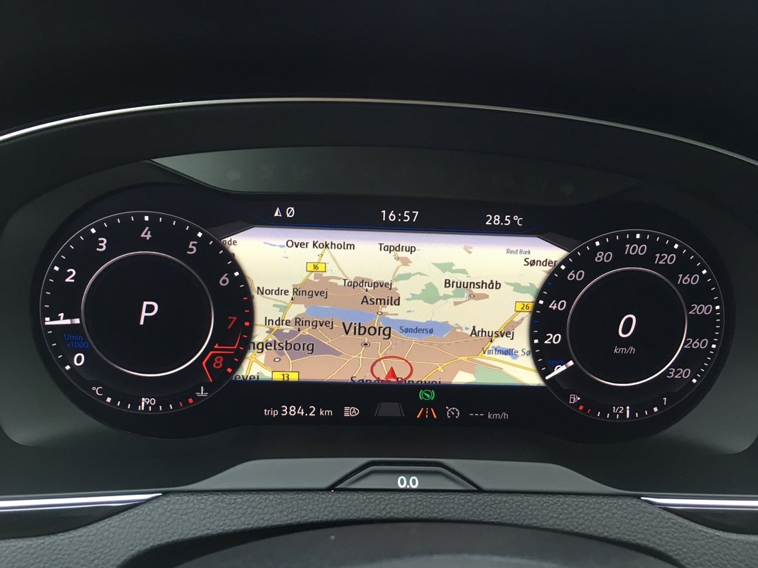

Så fik jeg monteret mit nye digital speedometer. Kæft det er lækkert. Kodningen tog dog lidt tid. Men nu spiller det hele. Det er umiddelbart den eneste Karoq med AID i EU. Som er retrofitted.

Hvilken SW version er din Amundsen :)

0468

Ser godt ud, hvor lille kan speedometerret blive ? altså hvor meget af kortet kan man se ? kun som på billede eller kan man komme til at se mere af kortet ?

Madz skrev:Ser godt ud, hvor lille kan speedometerret blive ? altså hvor meget af kortet kan man se ? kun som på billede eller kan man komme til at se mere af kortet ?

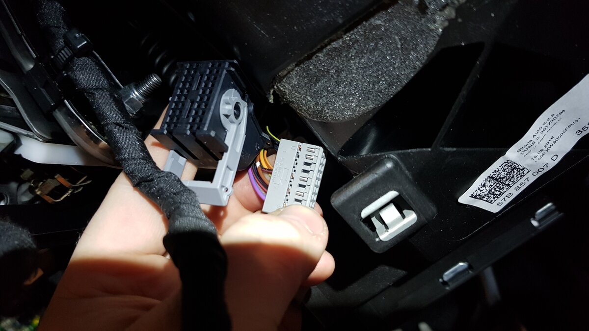

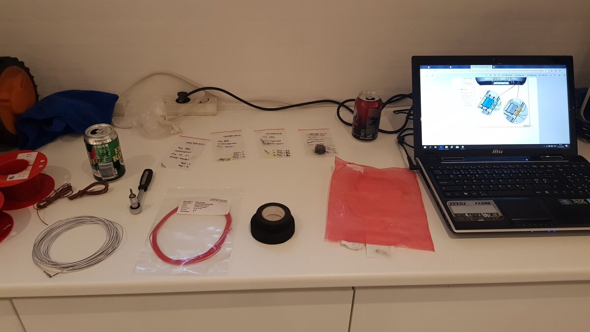

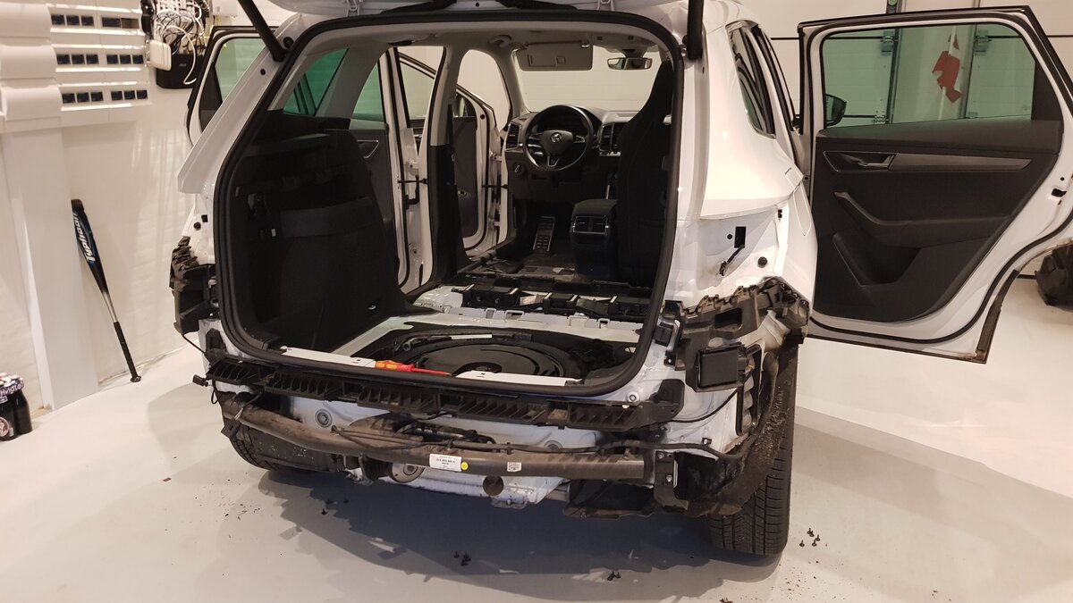

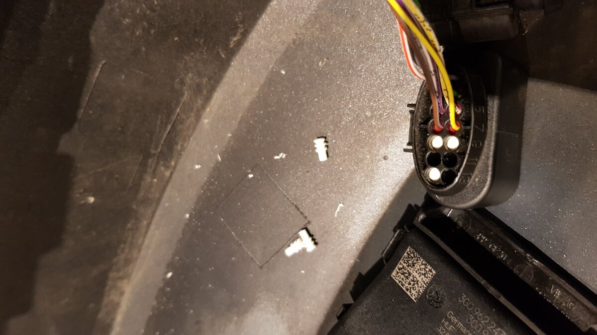

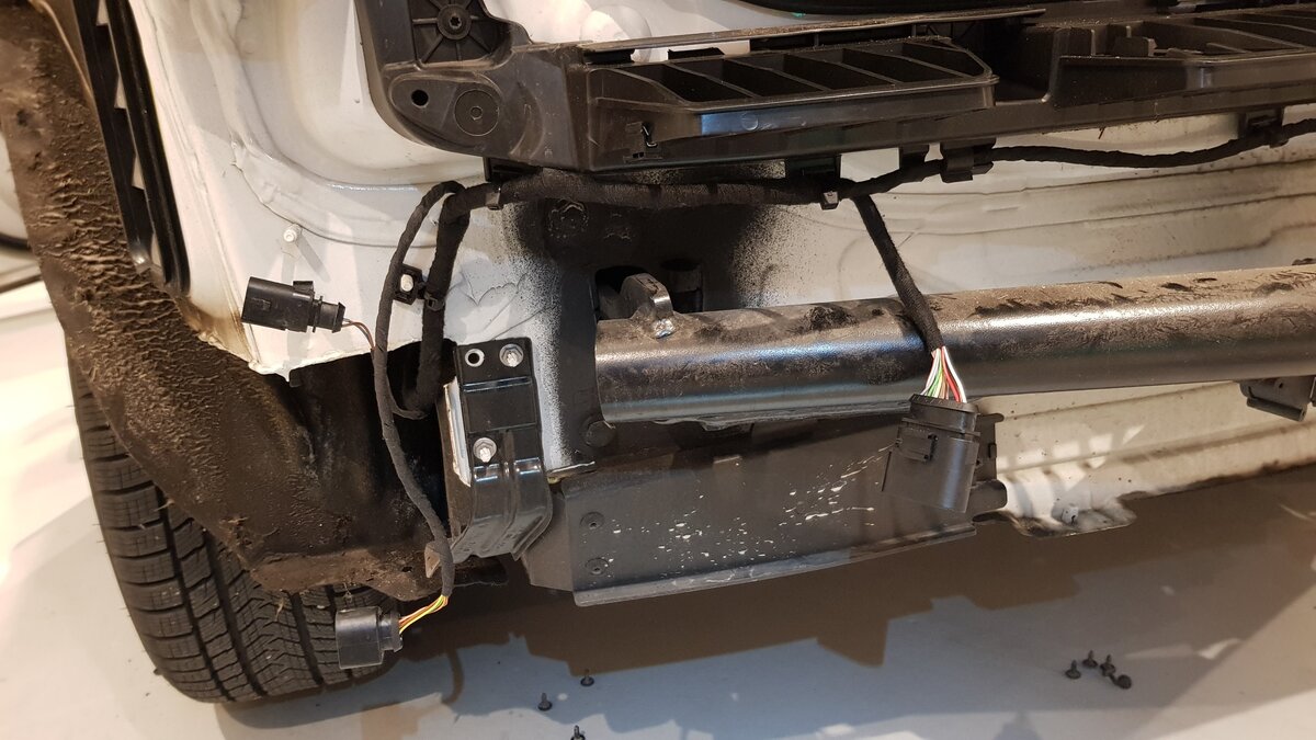

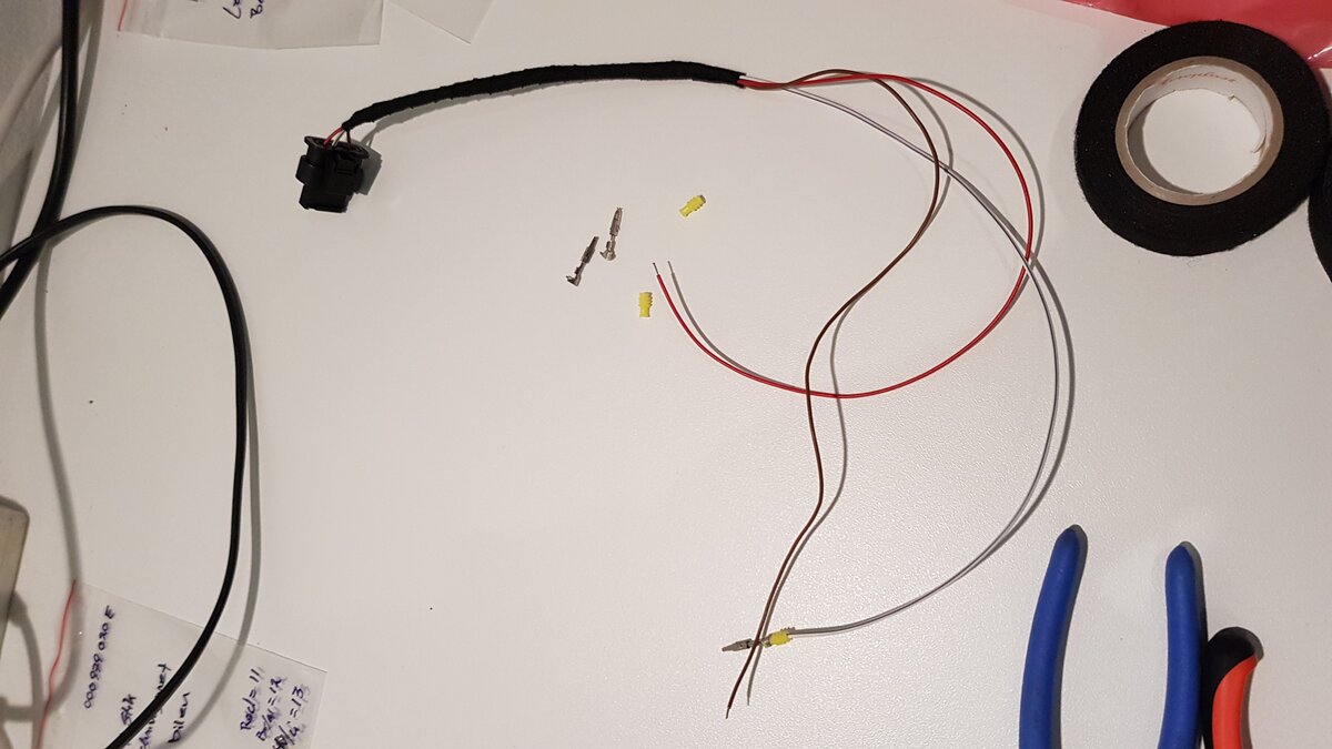

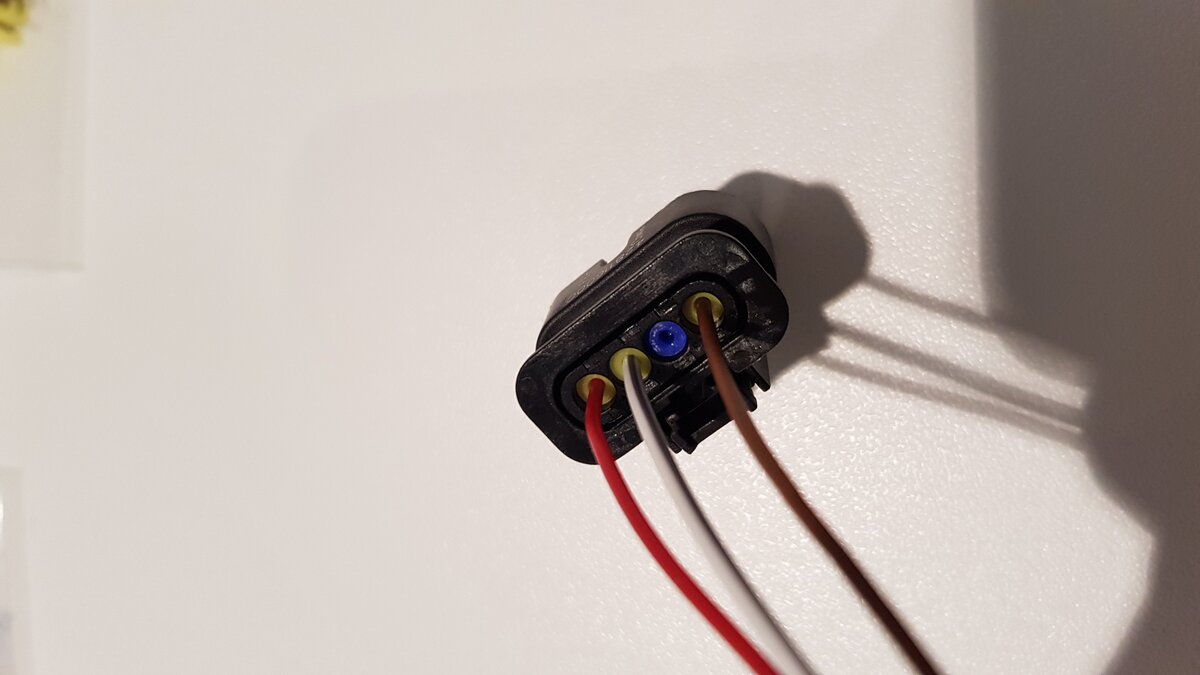

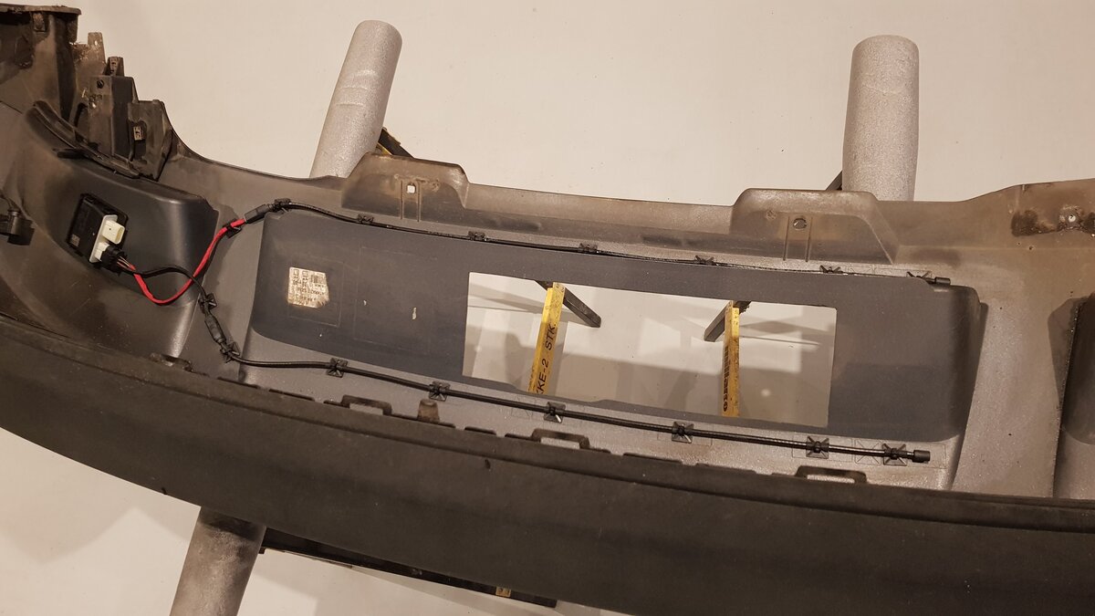

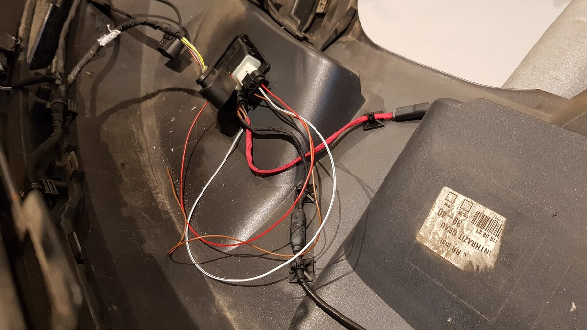

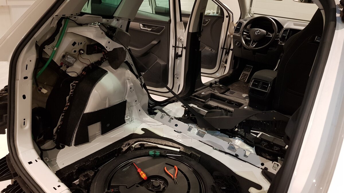

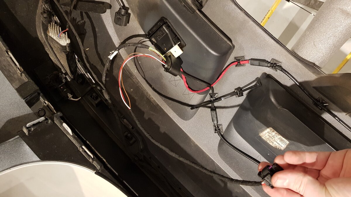

Så fik jeg endelig taget mig sammen til at lave trailer assist på Karoq'en.
Eftersom Karoq ikke kan købes med trailer assist har jeg været nød til at skifte kamera og trække canbus ledninger til det nye kamera.

Så fik jeg endelig taget mig sammen, til at montere Virtuel Pedal/Easy Open.
Det krævede selvfølgelig nye ledninger, som blev bygget ind i det originale ledningsnet og stik. Derudover en hel del kodning
i form af tilpasnings værdier, der passer til Karoq'en specifikt.
