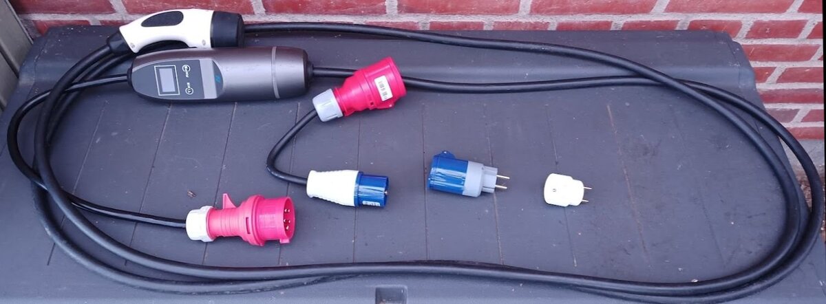

Min Khong mobil-lader (købt brugt) og adapter fra 3x16A CEE -> 1x16A CEE -> Schucko > DK pinjord
Åbenbart nærmest en nødvendighed i vandkantsdanmark ...

Hvad koster sådan en brugt? Man får en ny til ca 3200 kr kan jeg se.
https://greencargear.dk/vare/mobil-11-kw-lader-3faser/
2023 ENYAQ 80 Sportline Ultra
- majland
- Indlæg: 1579
- Has thanked: 92 times
- Been thanked: 366 times
Re: 2021 Skoda Enyaq 80 iV Plus
jeg gav 2000,- med porto - og den du linker til er ikke på lager
Eneste ulemper er at den ikke kan gp helt ned på 6A (som abefalet på ukendte installationer) men har 8A som mindste. Men med overvågning går det nok (brugte den i et udhus hvor jeg viste at der ikke var skjulte samlinger og havde et IR temometer til at checke en samleboks undervejs til stikkontakten).
Btw fandt jeg så også ud af at mobillader og bil var ligeglad med jord ...
Fra kina fåes den også for 2150-2500 incl moms og med lidt held kan man også finde den sendt fra et EU til til nogenlunde samme pris.

Er det forsvarligt nok at have så mange adaptere på? Vi overvejer selv at købe en lignende løsning, men tænkte egentlig at det blev lidt for Storm P
- majland
- Indlæg: 1579
Det er ikke optimalt - bedre selvfølgelig at gå direkte fra det røde CEE stik. Men hvert skifte er jo fulgt af også at gå ned i strøm.
Op til 16A på det blå CEE
Op til 8-10A på schucko og pinjord (selvom begge er mærket til 16A - kort tids brug)
Man må ikke anvende forlænger ledninger, men adaptere tæller ikke som sådan. Så afaik er det lovligt nok.
Jeg er mere nervøs for skjulte dårlige forbindelser i installationen. Det kan være svært at være 100% sikker på hvad der sker fra tavle til stikkontakt.
Men alt under det røde CEE er nødladning - det går simpelthen for langsomt hvis man har andre muligheder ....

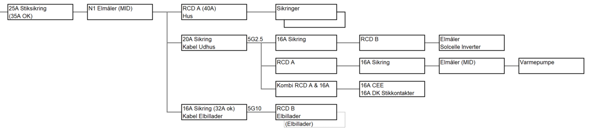

Det startede egenligt i en anden tråd - og nogle ret bastante udsagn som "Der skal altid være en RCD i tavlen foran en elbillader" gjorde mig usikker på om mit var blevet lavet korrekt.
Udganspunktet er at sikringer skal sidde efter selektivitet således at det altid er den nærmest problemet der slår fra. Kortslutning eller blot overbelastning. Så man starter med en stor stiksikring og har så kabelsikringer i passende størrelse til de øvrige grene af installationen
RCD'er skal derimod ikke side i serie men parallelt. Så el elbilladers sikringer må ikke side bag den RCD der tager huset øvrige installationer, men parallelt med denne.
Samtidigt skal der være en RCD foran samtlige stikkontakter (herunder elbil udtag) men ikke nødvendigvis foran et dobbelt isoleret kabel. Så både kablet til min undertavle i udhuset og det til min elbil lader har kun en ledningssikring i hovedtavlen. Men der er en RCD foran både inverter, varmepumpe og den er indbygget i min elbillader _før_ ladestikket.
Direkte fra hestens mund (sikkerhedsstyrelsen)
Se videoen "Dobbeltisoleret ladestander med RCD" - kan desværre ikke finde ud af at indlejre den her
https://www.sik.dk/erhverv/elinstallati ... contents-5
Da min lader er dobbeltisoleret med indbygget RCD efter de rette standarder og kablet også er dobbelt isoleret skal der _ikke_ yderligere en RCD i tavlen.
Ledningstikringen til laderen er pt kun 16A da jeg tror at jeg kun har 25A som stiksikring - men har forespurgt og jeg har ret til 35A. Ahs selektivitet må jeg selv med 35A sikring ikke trække 32A til elbilladeren da jeg så risikerer at overbelaste stiksikringen. Men det kan klares i softwaren i laderen - og den understøtter også load balancering med en lader mere.
Så når jeg får kontrolleret/skiftet til 35A stiksikring vil der ikke være problemer i at sætte en lader mere på og så begrænse til f.eks 25A samlet da 10A er rigeligt til husets øvrige gøremål. Easee måleren understøtter også at justere belastningen efter huset øvrige forbrug men så vil jeg skulle have en måler ind i serie med N1's måler og det er der ikke plads til (N1 måleren understøtter ikke udlæsning af af live værdier for forbrug)
5G10 så er det vidst også minimal spændingstab
Burde 5G6 ikke være nok?
- majland
- Indlæg: 1579
Jo måske lovligt nok, men hvis jeg fortsætter 40-50meter over til garagen og sætter en lader mere der - og de på sigt for lov at trække tæt på 22kW til sammen om natten ...
5G10 var den største dimension som laderen understøtter hvis der skal sløjfes videre - ellers tager den op til 5G16
Ærgeligt at de forrige ejere her kun har lagt et 5G2.5 og et 3G1.5 mellem hus og udhus. (Det sidste er ikke på skitsen da det blot er fra en 13A af husets sikringer. Bruges primært til lys i udhuset og et par stikkontakter - men spændingsfaldet er stort når der trækkes blot lidt effekt som støvsugning eller en vinkelsliber )
