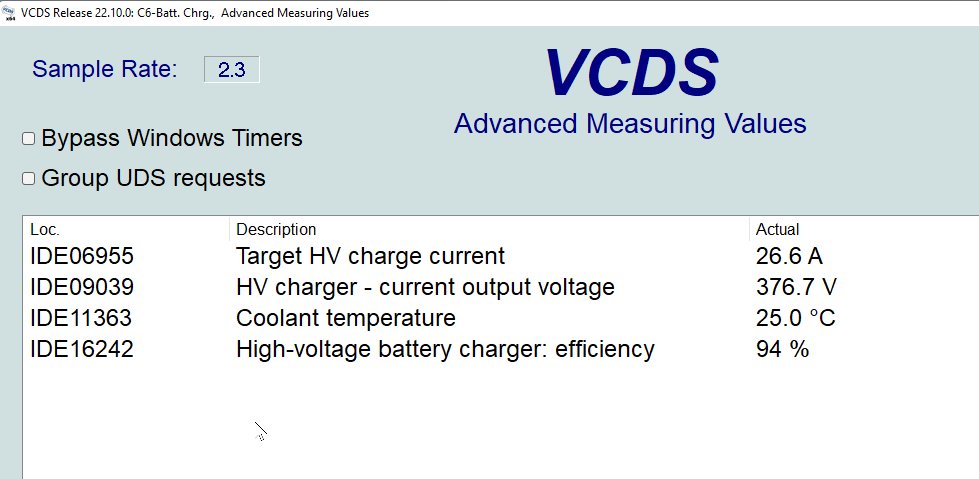

I forhold til ladetab ved hjemmeladning har jeg lavet flg. lille test.
  • Easee Home ladeboks, opladning med 3 faser (11kW)
  • 7,5m ladekabel
  • Elsa i opvarmet garage, dvs ca 17 gr omgivelsestemperatur
  • SoC ved start: 71%
1. Måling - foretaget efter 10 min opladning. Ladeboks viser 10,7 kW output.
Tabsberegning:
26,60 * 376,70 = 10020 W ind
ladetab = 100 - (10020 / 10700 * 100) = ~6,4%
2. Måling - foretaget efter 45 min opladning. Ladeboks viser 10,8 kW output.
Tabsberegning:
26,20 * 381,80 = 10003 W ind
ladetab = 100 - (10003 / 10800 * 100) = ~7,4%

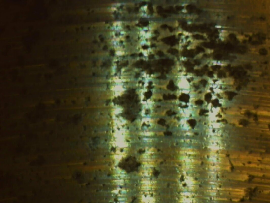

Elsa er pt hos Skoda med følgende problemstilling (tekst kopieret fra mit opslag på fb i en af Enyaq grupperne):
Vores 10 mdr gamle Elsa med godt 17.000km på uret, har udviklet en kraftig uro ved nedbremsning.
Dvs når bilens driftsbremser anvendes.
Det opleves ved at den "hugger"/"støder" for hver hjulomdrejning .... lidt som om man kører på en pløjemark på tværs af furerne.
Hvis man kører i D og bare bremser moderat, mærker man det ikke, for så er det jo elmotoren (rekuperation) der sørger for hele decelerationen.
Men sætter man den i N, så det er bremserne der bruges, så er det meget, meget tydeligt 😀
Det virker oplagt at skiver er blevet skæve .. eller noget.
Jeg motionerer jævnligt - dvs mindst et par gange i ugen - driftbremserne, ved at lave et par nedbremsninger i N. Det har jeg gjort siden den var ny.
Der kom meldinger fra andre Enyaq ejere der havde præcis samme problem.
Også fra nogen der allerede havde haft den inde og få skiftet skæve bremseskiver ... og hvor problemet allerede var kommet igen på 2. sæt skiver ved totalt 41.000km.
Rart at høre man ikke er alene .. men ikke rart at høre, at der tilsyneladende er et problem med skiverne, og at de ikke har et bud på forbedret grej så problemet rent faktisk er løst :(
Skoda meldte i dag at de kunne reproducere problemet (ikke så svært :) ), og at de havde målt skiverne ud ---> de var skæve.
De havde så ikke et nyt sæt på lager, så de beholdt hende til i morgen hvor de får varer hjem.
Jeg er lidt spændt på hvor regningen ender.
Første melding lyder på at garantien ikke tager det, og at importør i første omgang har afvist at tage den på service/rep aftalen.
Men også at det sidste ord åbenbart ikke var sagt i sagen endnu mht serv/rep aftalen.
Update følger når der er nyt.

Re: 2022 Skoda Enyaq iV 80 Sportline - aka "Elsa"
Indlæg af Passatg 3c » 4. apr 2023, 22:41
Mærkeligt, hvad der gør det...
Hvis ikke de betaler, hvordan vil de mon så forklare, hvad og hvordan det er sket? Hvis regningen ender hos dig skal du jo ha' gjort et eller andet selvforskyldt, og hvordan skulle man ha' gjort det?
Indlæg af HansH » 5. apr 2023, 05:45
Passatg 3c skrev:
4. apr 2023, 22:41
Mærkeligt, hvad der gør det... Billede
Selvfølgelig også min tanke. Hvordan skulle man kunne "køre dem skæve" ... ?
Dvs hvis det skyldtes noget fejlbetjening el lign fra min side, så kan jeg forstå det.
Men at skiverne af sig selv bliver skæve efter 10 mdr/17.000km .... det kan vist ikke siges at være almindeligt.
Nu ser vi hvad dagen bringer .. :)
Indlæg af DanielB12 » 5. apr 2023, 07:50
De skifter vel (forhåbentlig) ikke bare skiverne? De må vel skifte der der gør de bliver skæve også.
Hvad kan gøre skiverne mærkbart skæve? Skævt nav?
Indlæg af HansH » 5. apr 2023, 08:05
DanielB12 skrev:
5. apr 2023, 07:50
De sagde at de havde kontrolleret/målt nav, og der var ingenting galt.
Jeg mistænker - (men det er bare min egen teori) - at det ganske enkelt er skiverne der er dårlig kvalitet.
Kan ikke rigtigt se hvad der skulle kunne afstedkomme at de bliver skæve ved almindeligt brug (efter så kort tid).

Jeg kender flere + inkl. mig selv der har haft rigtig dårlige oplevelser med Brembo på det sidste, så hvis det er dem der er OE leverandør, så er jeg ikke så overrasket.
Dette billede er fra et par Brembo jeg monterede. Et par måneder senere ruskede de under nedbremsning. Jeg tog dette billede med mikroskop, hvor man kan se dybe rust-porer ned i metallet. Billig genbrugsmetal i dårligste kvalitet der er presset om til nye skiver. Der kom ATE på istedet ...
Det kan måske bruges i sydeuropa, men i en dansk saltvinter er det no-go.
