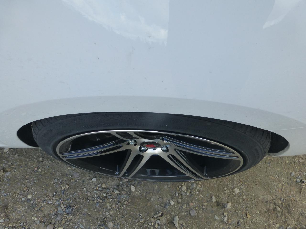

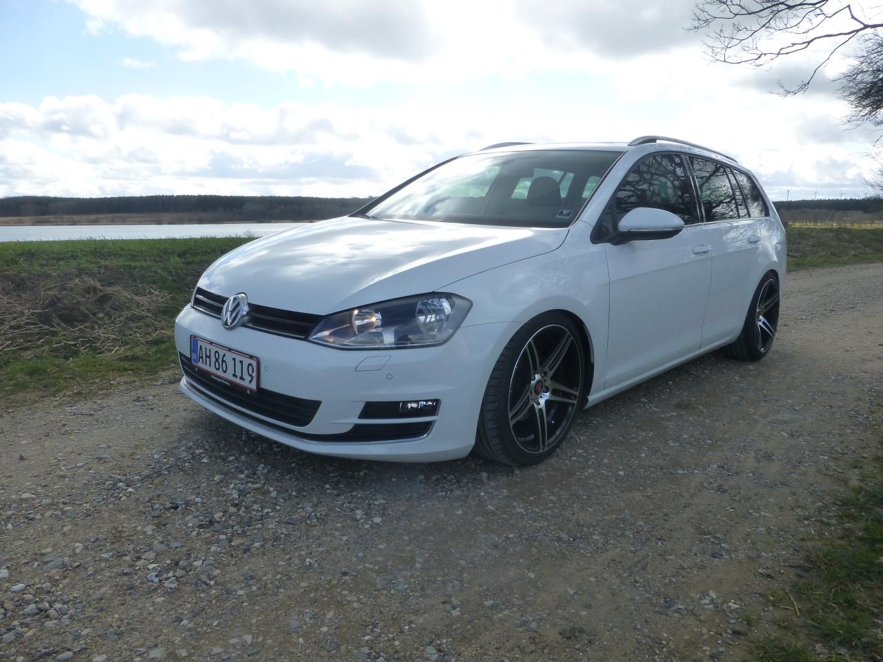

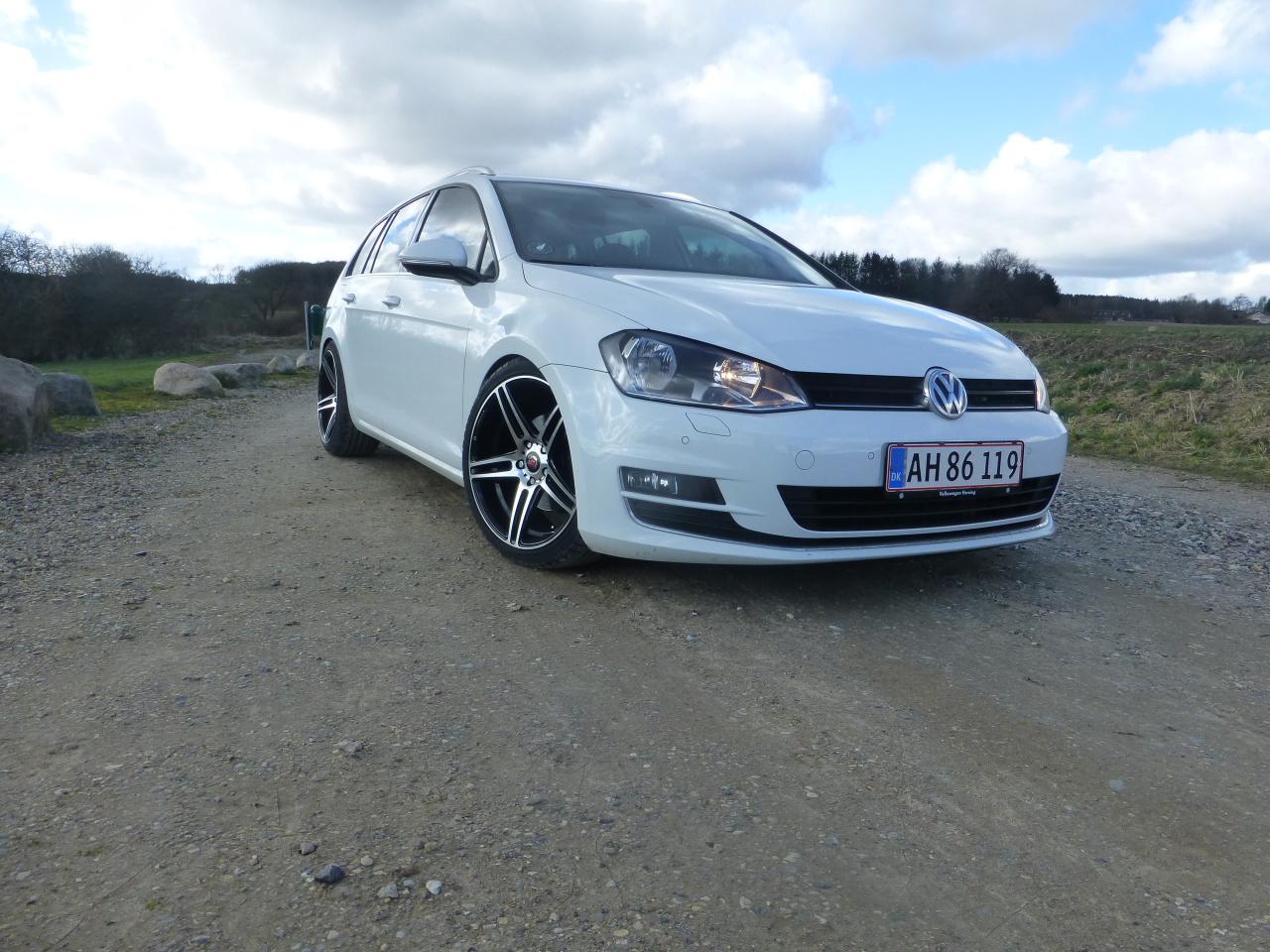

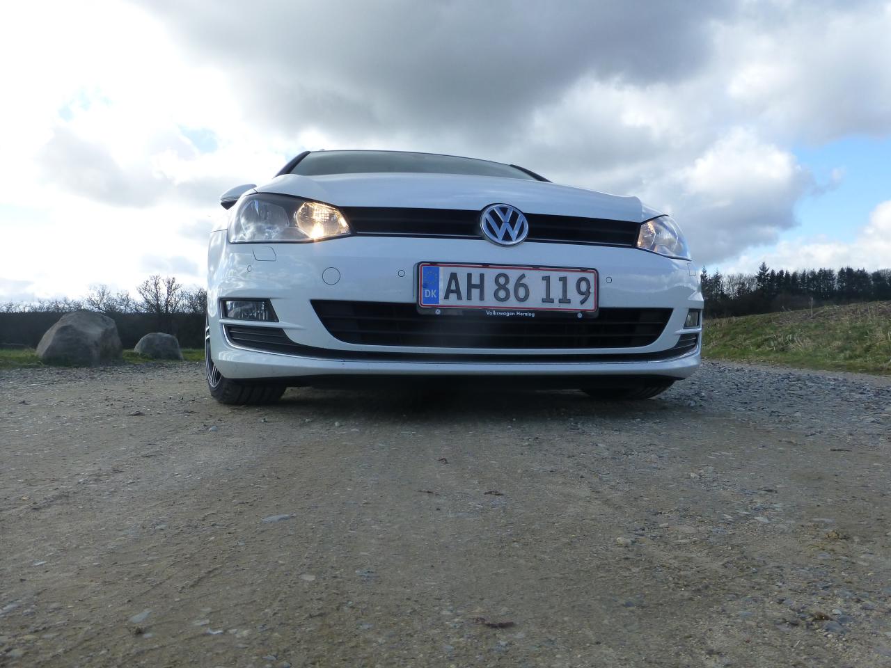

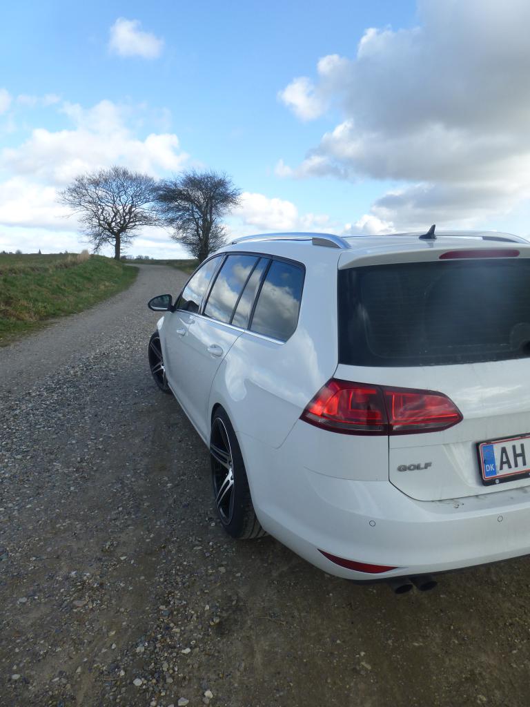

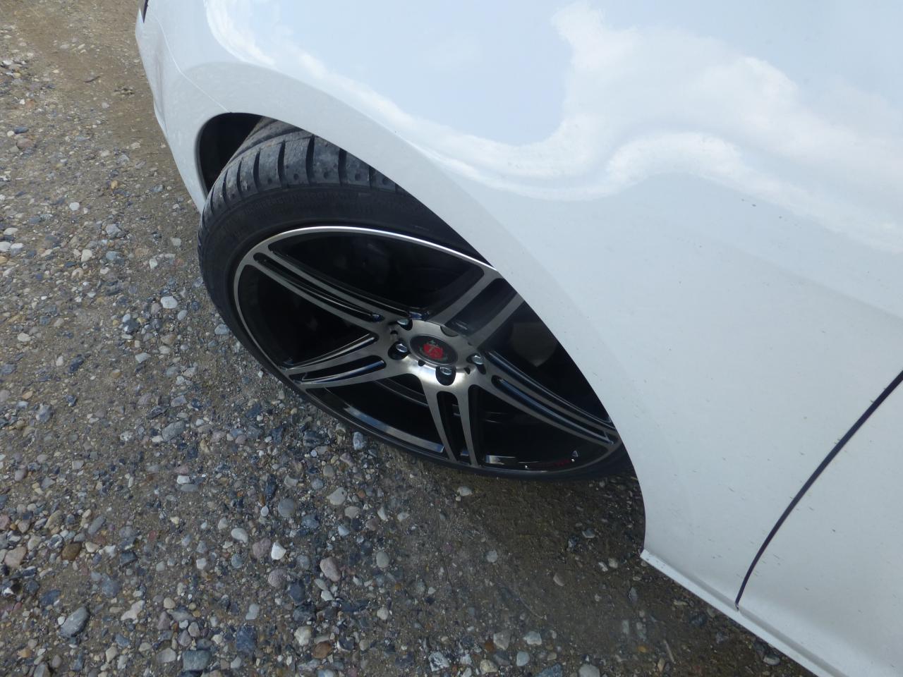

Så synes jeg det var tid til et par billeder af min Golf.
Fik monteret gevindundervogn og sommerfælgene i fredags. Tak til DJ_Gran/Cartrends for hjælp til undervognen :)
Fælgene er købt ved Keratech sidste sommer, så det var rart endelig at få dem monteret med en undervogn der matcher fælgene.
Step 1, 2 og 3 er nu gennemført (toning af ruder, sænkning og fælge).
Om der skal ske mere udvendigt på bilen er endnu ikke planlagt.
Udstyrsmæssigt dækker den alle mine behov, så der skal der ikke ske nogle ændringer.
Kom gerne med kommentarer og feedback :)
Billeder (midlertidige - flere kommer til sommer :))

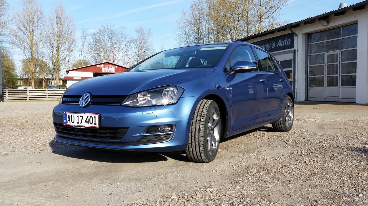

Der kommer lige et billede af bilen inden sænkning.

Flot Golf.
Jeg er vild med den fælg. :P
Jeg kikker lidt på samme løsning med fælgene.
Hvad ET er det du har monteret?
Holder fælgene sig inde for skærmen?
Hvis jeg må spørge hvad måtte du gi for dem?

Indlæg af Jens Lauridsen » 1. maj 2015, 07:59
Tak for kommentaren - er også selv blevet fint tilfreds med resultatet selvom det er opnåede med små midler.
En ny undervogn og andre fælge er til at overskue :)
Foran har jeg 8x18 ET 40 på. De holder sig indenfor.
Bagved er det 9x18 ET 42. Der går fælgkanten lidt ud over. Men det er mest fordi at skærmen går lidt ind af igen fra sit yderste punkt. Men lidt stikker den ud, uden at det er voldsomt.
Det var meget et sats med disse fælge, da jeg ikke havde noget at sammenligne med. Købte dem sidste sen-sommer ved Keratech. Han havde hellere ikke nogen erfaringer med så brede fælge på en 7er variant på det tidspunkt. Men de sidder rigtig godt på den :)
Jeg købte fælgene på kampagne, som kørte fordi han lige var begyndt at sælge dem. Kan se på kvitteringen at jeg har givet 6000kr for fælge inkl. centreringsringe og bolte.
Ved ikke om den pris har ændret sig til i dag.

Indlæg af Jens Lauridsen » 2. maj 2015, 20:34
Tror ikke der er plads til at have højere ET end 45 bag i med 9" brede fælge. Der er ikke meget plads fra bagsiden af min fælg og indtil bilen. Men med ET 45 så tror jeg også den går inden for skærmkanten.

Uden garantier, så vil jeg sige ja. Men det kommer også an på hvor meget du sænket bilen om fælgene komme indenfor pga. Camper på fjederbenet. Jo længere ned jo længere ind kommer de :)
