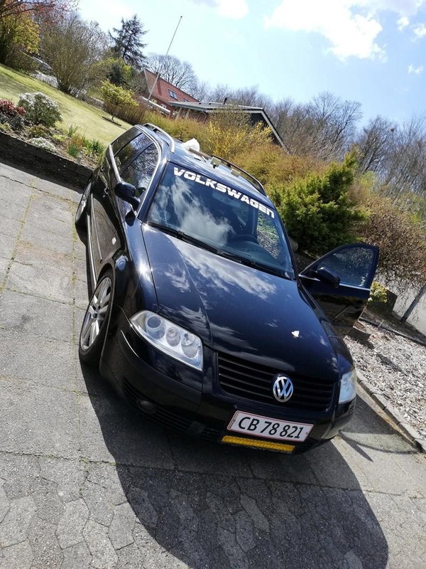

Volkswagen Passat 3BG Variant 2003
Indlæg af Emil Agersnap » 22. jun 2020, 18:38
Årgang: 2003
Motor: 1,9 TDI AVF 130 hestes (ikke chippet)
Opgivet til 17,1 km/L, går 20 km/L ved pæn kørsel, 21,5 km/L efter montering af EGR delete kit!
6-trins manuel gearkasse
365.000 km
Ændringer på motor:

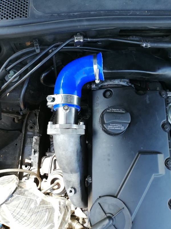

VUSS ventil, sidder 25 cm efter katalysator
EGR delete kit

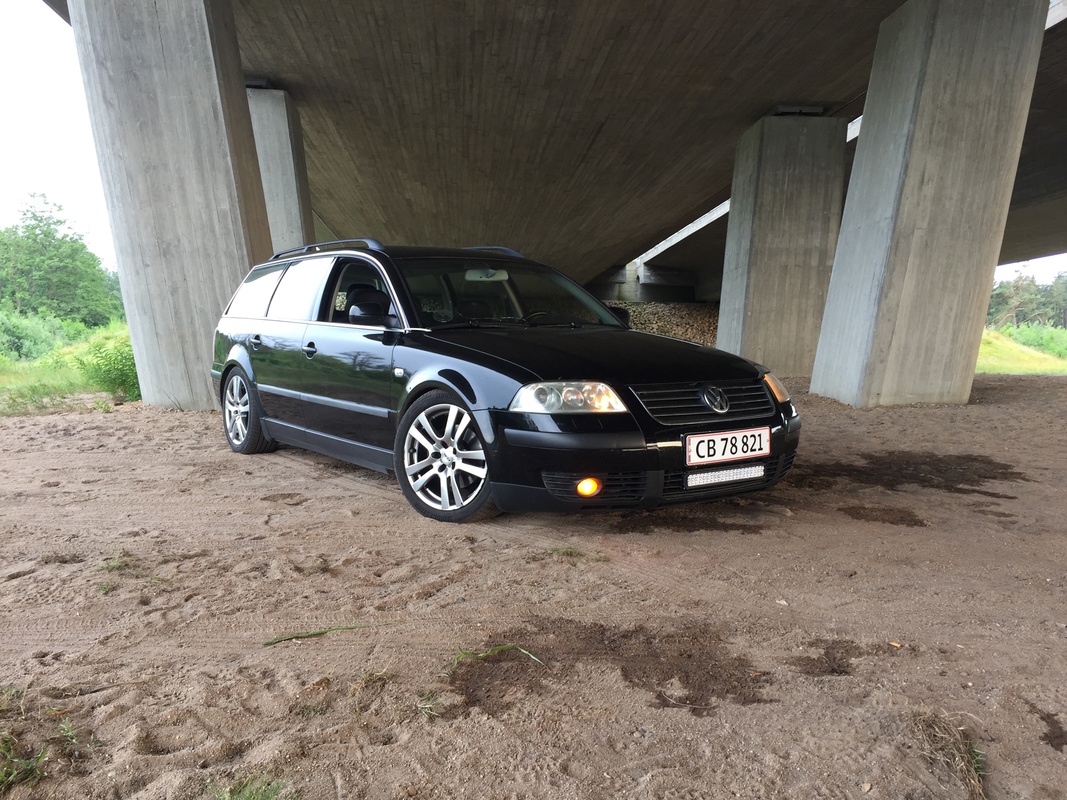

Fælge Sommer: Rial Como Sterling Silver 17 tommer m. Bridgestone 225/45 R17 91Y

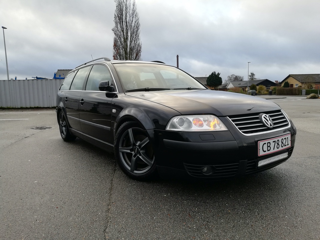

Vinter: Alutec Grip Antracit 16 tommer m. Goodyear 205/55 R16 91T
AP gevindundervogn monteret d. 25. maj 2019
Sænkning ca. 80mm/70mm (for/bag).
Standard højtalere hele vejen rundt. Spiller efter min mening ganske udemærket.
Er født med VW MFD Radio Navigation System, hvor navigationen og CD boksen i bagagerummet virker 25% af tiden.

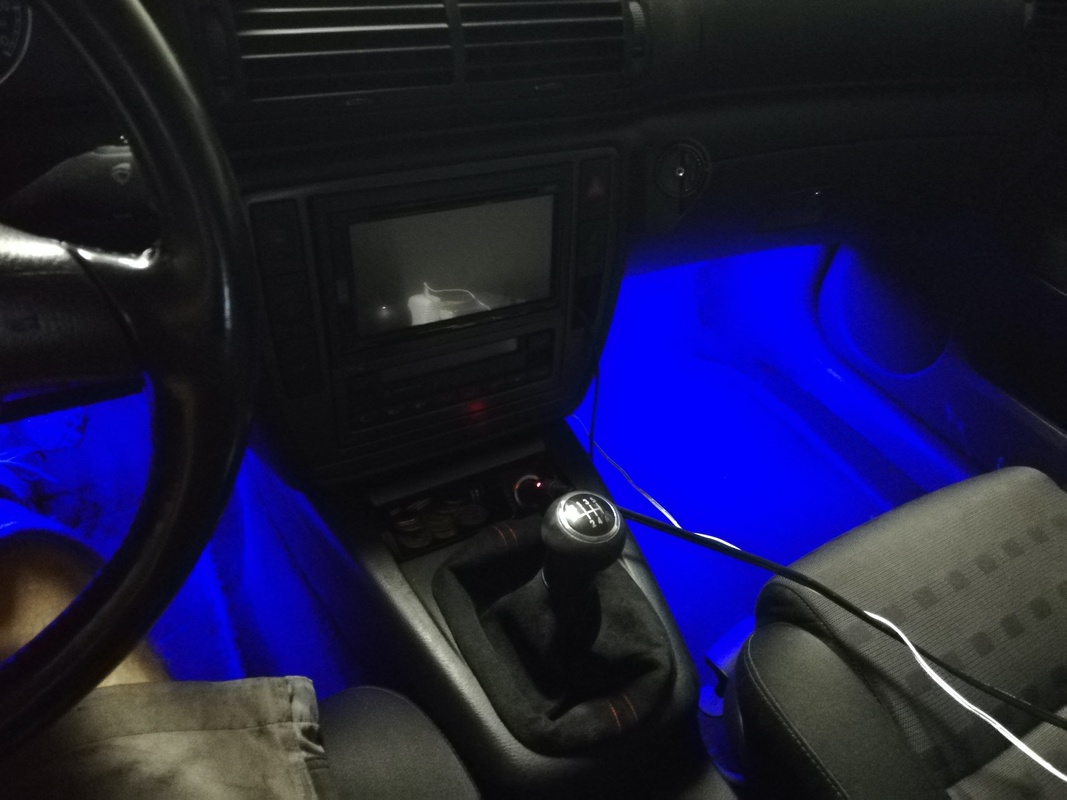

Pioneer 2-din AVH-Z5200DAB radio monteret d. 15/6-19, super lækker radio !
JBL Stage 1200B 1000W 250W RMS subwoofer
Xzound SDX 290 2-kanals forstærker
Udvendigt:

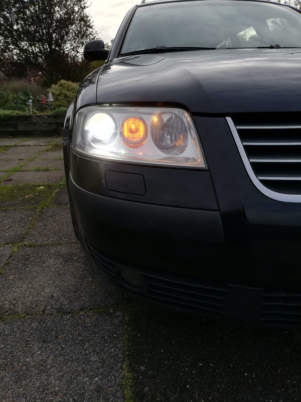

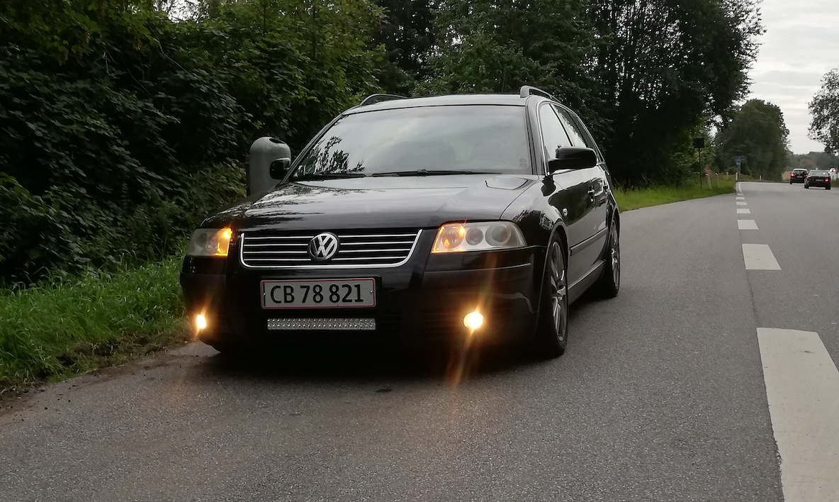

GP Thunder H3 3500K 55W gule pærer i tågelys.
Orange Osram WY5W Led dioder i positionslys.
US light - kan ikke kodes på denne årgang, så US light moduler er monteret.
Nummerpladerammer fjernet - nummerplader skruet fast med rustfrie Umbraco.
Vinduesvisker bag fjernet og hul blændet af med glasprop fra "Kill all wipers"
Havde røgfarvet folie på forlygterne i to dage, så blev jeg træt af det, hehe.
RGB fodlys monteret under instrumentbord samt forsæder (der er lavet styrring til lyser der gør det tænder når døren åbner og slukker med delay x-antal sekunder efter bilen er slukket. Sekunder kan indstilles).
20% solfilm i de 5 bagerste ruder.
Mathvid "Volkswagen" streamer i forruden.
Interiør Original VW Passat 3BG Trendline kabine.
Begge forsæder er med lændestøtte samt højdejustering.
Sidder rigtig godt i sæderne!
Ekstra tilbehør:
ABS-bremser
Servo
6 airbags
ESP/ESC
Alarm med rumsensorer
Fjerbetjent centrallås, desværre kun 1 nøgle der er meget slidt
El spejle med varme
Varme i forsæder, 5 trin
Læderrat
Fartpilot
Armlæn foran og bagi
4 stk el-ruder
Klimaanlæg
Køl i Handskerum
Automatisk nedblænding af bakspejl
Regnsensor
4 stk 12 V stik (1 for, 1 bag, 2 bagagerum)
Kop holdere
Kørecomputer
Original Xenon
Frontmonteret LED bar 126W (50 cm)
Andre bemærkninger:
Brændstof forbrugsvisning kodet om til km/L i stedet for L/100 km.
VCDS (17 - instrument, 7 - kodning, værdi ændres fra "1-europa" til "5-japan")
Styrker ved bilen Trækker virkelig godt, selv med tung trailer
Svagheder ved bilen De kendte problemer med 6-trinsgearkassen, lejerne begynder at hyle - men hvad kan man forvente når den har rundet 349.000.
Gearkasse er efterfølgende udskiftet med en nyrenoveret fra Tyskland. Kostede 3000 kr - (5 års garanti uden kilometerbegrænsning).
Rust i venstre forskærm der dog er skiftet med ny!
