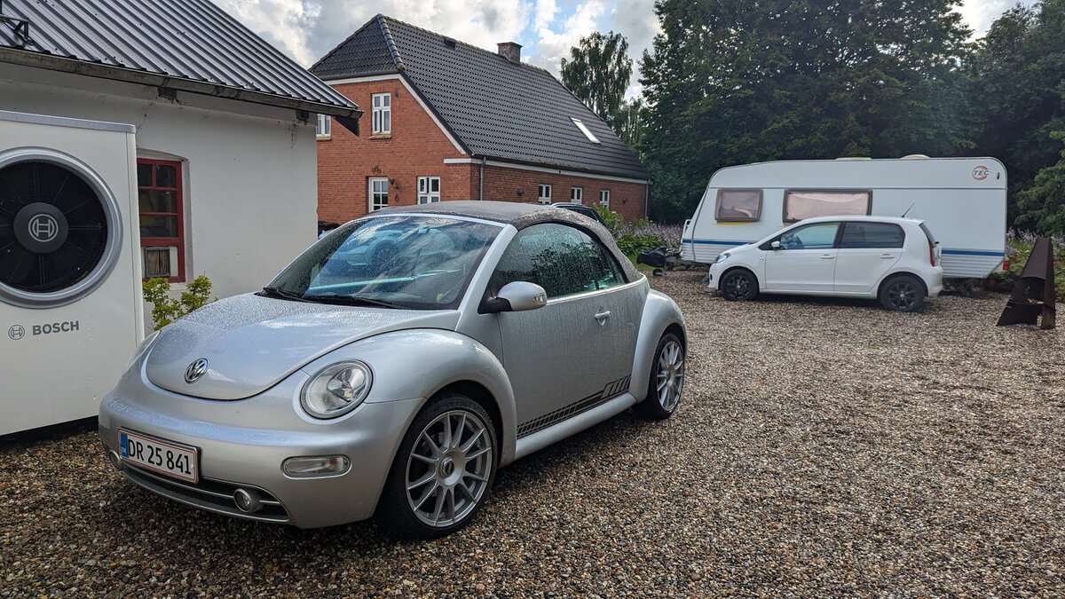

Og så syntes jeg den skulle kunne noget som de andre ikke kan - f.eks smide taget. For at gøre en lang historie kort endte vi med at kigge mest på VW Beetle. Denne virkede som en af de mere velholdte uden for meget "patina". Det er så en 2.0 og dermed lidt dyr i grøn ejerafgift men motoren virker meget harmonisk til bilen. Der er jo lidt en tung golf med kjole på :-)
Billede fra sælger:
