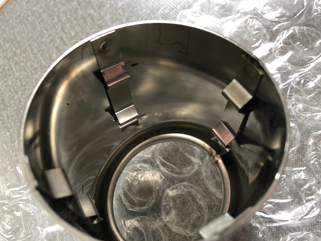

Genopliver lige, var clipsene i dine Svejts på ligesom disse?Pablo skrev: ↑1. aug 2017, 18:58Der er fire clips i hvert rør. To af dem skal af for de kan komme på. De er lige til at vippe ud med en flad skruetrækker. Jeg tror jeg fjernede dem der sidder øverst og nederst i rørhalerne (men jeg er ikke sikker).PhillOS skrev:Så var jeg forbi VW Gladsaxe idag og hente et sæt rørhaler magen til dine: (5L0 071 910).
De passede ikke, med mindre man altså skal bruge en muggert til at slå dem påModificerede du dine inden de smuttede på? Eller brugte du extra glidecreme?
Så bankede jeg dem på med et bræt og en hammer.
- BDD938E6-55B2-4C3B-B8D1-520CD24D3D1F.jpeg (261.29 KiB) Vist 4609 gange

Ja. Det er jeg ret sikker på de var. Jeg brækkede bare to af dem af med en flad skruetrækker.FrederikHansen skrev:
