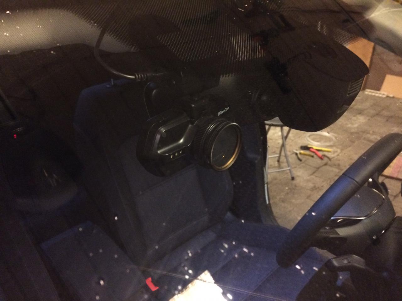

Ellers siden sidst ... nu med dashcam:
2017-01-14 16.33.39.jpg (99.28 KiB) Vist 7669 gange

Hvor meget skal der til for at montere sådan et cam?
Skal det bare have tændings strøm også sd kort i ?

Ja, det er stort set det. Tændingsstrøm via 12V -> 5V converter og derfra til kamera.

Jeg er selv i færd med (=når førstkommende ledige weekend melder sig) at montere samme model som Søren har.
I forhold til converter 12V --> 5V har jeg købt nedenstående på eBay.
Den fylder intet og løser opgaven.
Man indstiller ønsket output (=5V) på en justerskrue og så giver den 5V uanset hvad den får ind (forudsat input >=5V selvf).
Har en løs strømforsyning som kan give 6-7-9-12V og den har jeg testet med. Fungerer fint - uanset hvad jeg sender ind, leverer den lille dims 5V ud efter at justerskruen er stillet rigtigt.
Da de kun kostede 58 kr + send på eBay, tænkte jeg at købe 2 (de er fra Hong Kong), så jeg havde en i reserve hvis det var..
Det viste sig så at jeg ikke havde kigget ordentligt efter. Prisen var for 10 stk. Så nu har jeg 20 af disse :)
Hvis du er interesseret kan jeg dumpe en i en kuvert og sende til dig. Ugens tilbud: En 10'er for converteren + 1,5 mia til PostNord !
Tilbudet gælder selvfølgelig også til andre "så længe lager haves".

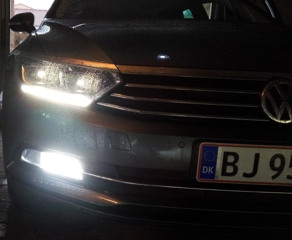

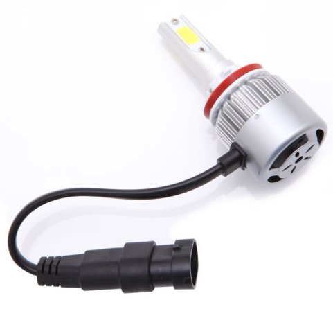

De første tågelygte LED'er var alligevel lidt for fesne.
Nu er disse kommet i og der væsentlig mere lys - samme som halogen,- måske lidt mere faktisk.

Skrællede du også et USB kabel og loddede det på ?

Altså, nu har jeg ikke gjort noget endnu.. venter lige på at der er tid en weekend.
Men ja - min plan er bare at klippe ledningen af den medfølgende adapter, og så bruge den.
Hvis man klipper et "almindeligt" USB kabel, er der vel mere end bare 2 ledninger ? Dvs så skal man lige have fundet ud af hvilke der bærer 5V strømmen. Men det har du garanteret tjek på :)

Jeg vil anbefale du klipper i et standard kabel, så du bevarer den originale intakt - just in case.
Der er 4 farver i et USB kabel. Rød = +5V, Sort = Stel. Så er der 2 andre farver, som regel grøn og hvid. Det er data, dem klipper du bare ned, så de ikke har forbindelse.

i-s skrev:De første tågelygte LED'er var alligevel lidt for fesne.
Er de dyre Søren ?
Evt link, mine giver ikke for meget lys ;)

God pointe. Det kan jo også være at man vil sælge kameraet en dag..
Jeg finder en USB ledning til formålet. Tak :)

Mht. de LED lyskilder der du har købt Søren, sidder blæseren og elektronikken eksponeret i det fri/beskyttet af bundskjoldet? Jeg tænker den model der ikke tåler vand og fugt i længden?

Jammen du har helt ret. Vi får se hvor længe det holder, men til 23 € inkl. fragt, så er det ikke den store risiko.

Nej, de er R.. billige. 23 € inkl. fragt.
http://www.ebay.de/itm/232150366750
Men som Anders påpeger, så er der ingen langtidsgaranti mod fugt osv i den lille blæser der sidder til køling.
Selvom de bliver solgt som "40W LED", så er det som sædvandligt lavere IRL. Jeg målte 2.3 A @ 12V på disse. Det er ~ 28 Watt.

Jeg kører med disse i 5K Kelvin uden blæser.
Jeg bilder mig selv ind at luften køler dem tilstrækkeligt da stik og klumpen er eksponeret bag på lygtehuset. Jeg har i en lang periode kørt med dem som DRL før jeg fik OEM LED.
Derefter som tåge og kurvelys. Det har holdt ganske fint i 20.000 km nu.

Var lige ude og køre et ærinde og tog et stemningsbillede :idea:

Fint kompromis ;)
