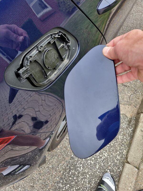

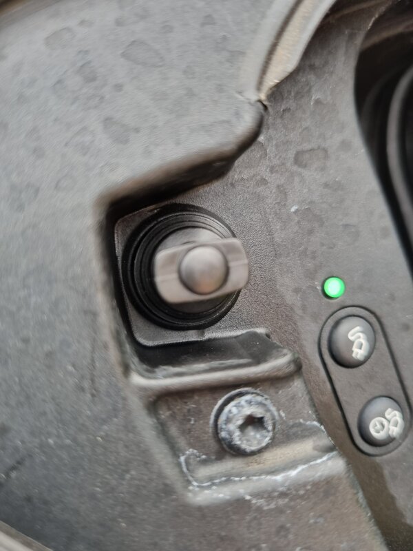

For 3 uger siden mødte jeg desværre en kendt svaghed på Golf VII serien (og andre?) ..... tankklap/ladeport der ikke vil åbne.
Elli kneb benene sammen bedre end en kysk gammeljomfru, og nægtede mig således adgang til at sætte mit hanstik i hende.
Ethvert forsøg på at åbne hendes ladeport forblev forgæves.
Lås/lås op ½ mio gange, tryk, nulren og smiger prellede altsammen af på hende som vand på en gås ! :(
Til sidst var der kun tilbage at bruge "dåseåbneren" i form af et stykke blåt plasticværktøj og så bare brække til. Coveret sprang af (det kostede nogle tapper), men derefter var der adgang.
Det var således tid at finde ud af hvad VW's 5 års fabriksgaranti dur til :)
Bilen blev indleveret til vores foretrukne servicepartner, Fredericia Autoservice (Skoda/Seat forhandler og aut VW servicepartner).
Det startede med en præcisering til mig om, at uanset hvad der sker, så bør man altid kontakte vejhjælp i stedet for selv at "gøre noget", når det handler om sager der bringer fabriksgaranti i spil.
Hvis ikke vejhjælp kan løse problemet (dvs få åbnet ladeporten i dette tilfælde), så kører de bilen til aut værksted.
Derefter har værkstedet 24 timer til at præsentere en løsning, og hvis ikke de kan det, så stilles en lånebil til rådighed.
Hvis ikke værkstedet kan skaffe en lånebil, er det vejhjælp der skal stille med en! Men altså -KUN- hvis man har tilkaldt vejhjælp fra starten.
Jeg var ikke klar over den med vejhjælp og deres forpligtelse i forhold til lånebil ... shame on me! :oops:
Læring som måske kan komme andre til gode.
Diagnosen var jo nem at stille, så der blev aftalt en tid for rep en uge senere.
Var som sådan ikke presset, og havde heller ikke brug for lånebil, da jeg jo selv havde skaffet mig adgang til opladning.. hehe 8-)
Lavede en deal med værkstedet om at de skiftede tankklaplåsen på garantien, og i samme ombæring udskiftede de dele jeg selv havde brækket i stykker for min egen regning.
Alt forløb herefter som aftalt, bilen blev reppet og jeg fik efterflg en regning på de stumper jeg selv havde ødelagt.
Min (ubeviste) påstand er, at hverken vejhjælp eller værksted ville have været i stand til at få den port op på andre måder end jeg selv havde ... dvs ved at brække den op med magt.
Der findes ingen nødudløsningsmekanisme på en e-Golf. Dette havde jeg tjekket både i instruktionsbogen og på online Erwin, inden jeg brækkede den op.
Men havde jeg overladt det til dem at brække den op, så var jeg sluppet for regningen på de stumper .... så det er selvfølgelig 100% i orden at jeg selv betaler de lærepenge.
Jeg vil rose Fredericia Autoservice og Stephan Kristiansen for en prof håndtering med god dialog og imødekommenhed :)

Jeg havde også samme problem for nogle uger siden, det hjalp at slå hårdt der hvor låsemekanismen er, samtidigt med at låse op. På det måde fik jeg den åben så bilen kunne benyttes, indtil jeg kunne få skiftet den på garantien.
Synes dog det er lidt af en designfejl at der ikke er en nødåbning. Eller alternativt ikke at have en lås på dækslet. Det jo ikke muligt at stjæle strømmen som man kan med brændstof på den alm. Golf.

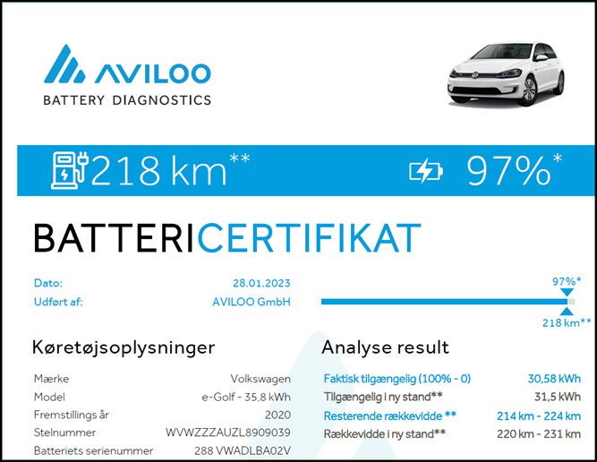

Dels for at kende "rigets tilstand". Vi har ikke ejet hende de første 2 år, så ved ikke hvordan hun er blevet behandlet der.
Dels fordi vi med 3 år (som hun fylder om et par uger) rammer første "målepunkt" i VW's garanti på højvoltbatteriet.
Og dels af ren nysgerrighed. Data is king!
Indkøb af test:
Købte testen via det østrigske firma Aviloo's hjemmeside.
Det er samme test FDM tilbyder. FDM vil dog have 1300 kr for det (medlemspris), og derudover skal man køre hen til et af de 6 FDM-centre der tilbyder denne test ... både for at de kan montere en boks i OBD-stikket, og tage den ud igen når man er færdig et par dage senere.
Nærmeste for mig er Odense, så det er meget tidsspilde at køre 2 gange Taulov-Odense t/r, blot for at få sat en dongle i OBD-stikket...
Så jeg valgte at købe den direkte fra kilden hvor den koster 99 EUR.
For den pris sender de dongle + fyldestgørende instruktioner med DHL Express (kommer dagen efter) inkl returlabel. Dvs forsendelse frem og tilbage er inkluderet i de 99 EUR ..... altså (ca 750) vs (1300 og en hel masse tidsspilde). Det er ganske enkelt en no brainer.
Testen har jeg afsluttet i dag og sendt boksen retur, og så skulle de indenfor et par dage maile mig et "certifikat" med resultatet.
Spændende! :)
Egen beregning af SoH:
Men (mindst) lige så spændt er jeg på, om deres test kommer frem til samme resultat som jeg selv har regnet mig frem til !
Med VCDS kan man trække nogle måletal ud på højvoltbatteriet (tak for hint Søren @i-s ) :)
De interessante er:
1) præcis SoC. Altså ikke det tal bilen viser i instrument eller på app .... men den eksakte SoC. Instrument/app trækker buffer i top og bund fra.
2) hvor mange kWh der totalt er tilført batteriet i dets levetid
Jeg kørte Elli flad, dvs ned til jeg havde 3km restrækkevidde i bilens display, hvilket var 1% SoC iflg. VW's We Connect app.
Derefter aflæste jeg 1) og 2):
1) SoC = 9,2%
2) Totalt tilført kWh = 6608,618
Derefter ladede jeg hende op til 100%, og foretog samme aflæsning:
1) SoC = 96%
2) Totalt tilført kWh = 6638,187
Totalt har jeg altså opladet (6638,187 - 6608,618) = 29,569 kWh på Elli.
Disse kWh gav mig (96 - 9,2) = 86,8% SoC.
Hvis 29,569 kWh svarer til 86,8% SoC, så vil der altså skulle (29,569 / 0,868) == 34,06 kWh til for at fylde batteriet, såfremt jeg kunne køre det helt ned på 0 og fylde det helt op til 100.
Batteriets bruttokapacitet var fra fødslen 35,8 kWh.
Denne kapacitet er altså i dag, 3 år senere, blevet til 34,06 kWh.
Med andre ord kommer jeg frem til at Elli's SoH er (34,06 / 35,8) == 95,14%.
Nu er jeg spændt på at se hvad Aviloo kommer frem til. Update følger når jeg har fået certifikatet :)
Om e-Golf'ens batteri:
Ud af denne historie kan man altså lære at en e-Golf 300 opererer med 8% buffer i bunden og 4% buffer i toppen.
Dvs når bilen siger "TOM!" eller 0% .......... så har man i realiteten stadig 8% af batteriets bruttokapacitet tilbage.
Og når bilen siger 100% så er det kun ladet op til 96% af sin bruttokapacitet.
Disse buffere er uden tvivl for at beskytte batteriet og forlænge dets levetid.
Men jeg skulle hilse og sige, at der ikke er meget musik i Elli når hun er nede på de der 3-10km restrækkevidde... haha :D
Klima slukker ved 15% SoC (mener jeg) og ved 10% (mener jeg) drosler den ydelsen så meget at acceleration foregår ..... Lad mig sige: man kan godt liiige nå at tælle de hvide afstandspæle ude i siden af vejen.... !

Så fik jeg resultatet fra AVILOO .....
Dvs mit eget tal er pænt meget til den konservative side. 2 procentpoint er alligevel "en del" i min bog.. :|
Selv skriver Aviloo bl.a. således i dokumentet:
AVILOO-Batteritesten for elkøretøjer er baseret på en kombination af følgende metoder:
  • Beregning af den nettoenergi, der kan trækkes fra det elektriske køretøj (EV),
  • Batterimodeller til beregning af temperaturkompensation og intern modstand.
  • Beregning til at udlede batteriets sundhedstilstand (SoH).
Deres metode går altså iflg egen ordlyd på nettokapaciteten, hvor min høkermetode er beregnet på bruttokapacitet.
Derudover kompenserer de for nogle ting for at opnå en normalisering, så deres tal kan bruges til sammenligning.
Det giver vel fint nok mening. En slags "WLTP for højvoltbatterier" ..
AVILOO-Certificate-Volkswagen-e-Golf - 35,8 kWh-WVWZZZAUZL8909039-2023-02-02.pdf
(858.91 KiB) Downloadet 445 gange

Indlæg af magre » 2. feb 2023, 17:18
HansH skrev:
2. feb 2023, 08:46
Well, procentpoint tab er jo også et forholdstal ift. den oprindelige kapacitet.
Googler man lidt på sådan en e-golf så kan man nok også finde 5 forskellige nettokapaciteter og aviloo regner med 31,5kWh
Jeg troede at den var 32,0kWh!? :?
Din beregning med 8% buffer i bunden og 4% buffer i toppen passer dog meget godt med de 31,5kWh :D
3% på 3 år, jeg synes at det er bedre end forventet. Hvor mange km har den kørt?
fdel siger 30,6kWh
https://fdel.dk/elbil-paa-kanten-vinter ... en-e-golf/
ev-db siger 32,0kWh
https://ev-database.org/car/1087/Volkswagen-e-Golf
These users thanked the author magre for the post:
[Afleveret] Opel Crossland :?
Re: 2020 VW e-Golf - aka "Elli"
Indlæg af HansH » 2. feb 2023, 17:25
magre skrev:
2. feb 2023, 17:18
fdel siger 30,6kWh
ev-db siger 32,0kWh
Altså - jeg tror på de 31,5 .. da det, som du rigtigt siger, passer præcis med den buffer jeg kunne aflæse ud af VCDS tallene.
Og således også det tal Aviloo regner med.
Jeg har egentlig ikke noget problem med at min egen beregning giver et mere konservativt tal.
Hellere det, end hvis den var for optimistisk.
Nu ved jeg at den officielle test ligger på den gode side af det tal jeg selv kan komme frem til, og så er det fint.
Elli har kørt 33.000km nu hvor hun bliver 3 år.
Havde kørt 22 da vi fik hende, så vores brugsprofil må minde meget om første ejers.
Det er jo en beskeden km-stand ... :) Men jeg tænker umiddelbart at de 97% er ok, tingene taget i betragtning.
